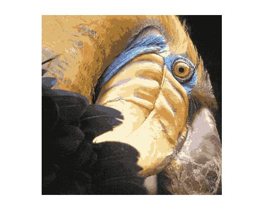

一、图像分割简介
理论知识参考:【基础教程】基于matlab图像处理图像分割【含Matlab源码 191期】

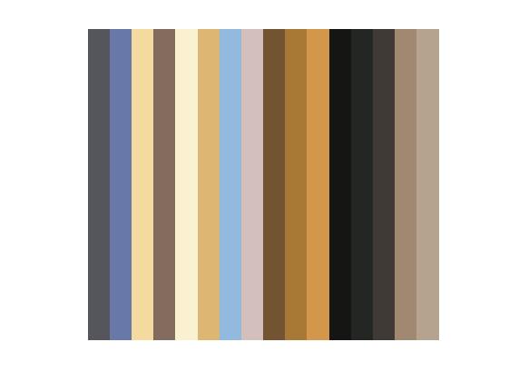

figure; hold on
for i=1:k
   col = (1/255).*means(i,:);
   rectangle('Position', [i, 0, 1, 1], 'FaceColor', col, 'EdgeColor', col);
end
axis off

三、运行结果
