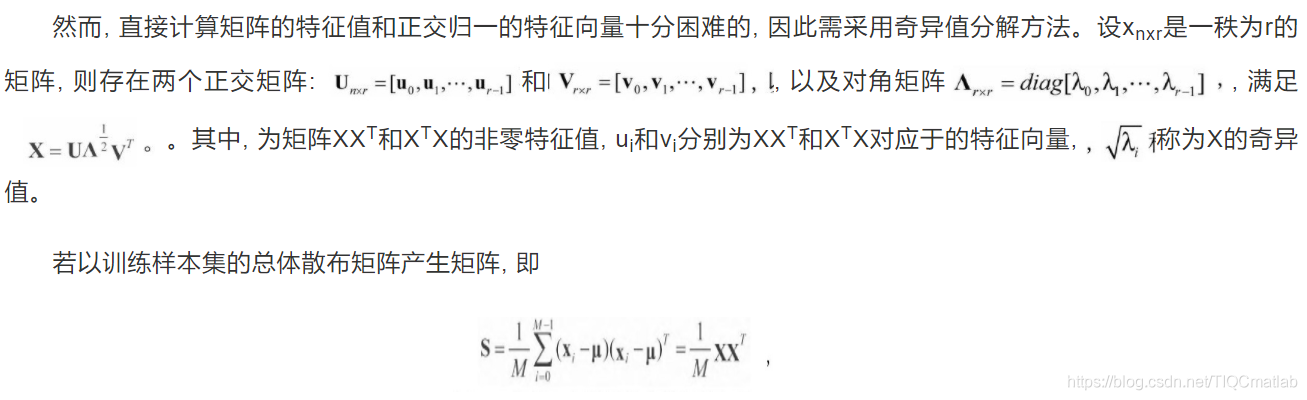

1 基于奇异值分解的KL变换
KL变换又称主成分分析,是图像压缩的一种最优正交变换。高维的图像空间经过KL变换后得到一组新的正交基,保留其中一部分重要的正交基,由这些基可以组成低维线性空间。如果假设人脸图像在这些低维线性空间的投影具有可分离性,就可以将这些投影作为识别的特征向量,该特征向量又称为对“特征脸”的投影。

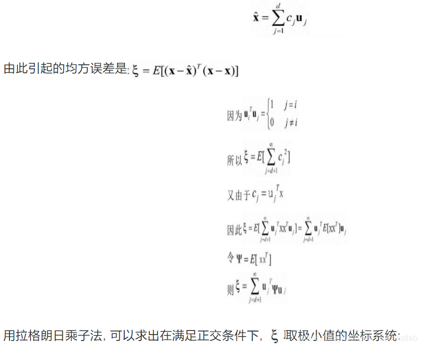

假设对向量集合{xi},i=1,2…中的每一个x用确定的完备正交归一向量系展开,可得:
假设我们只用有限项来估计x, 即
相应特征值。
当取与矩阵w的d个最大特征值对应的d个特征向量来展开x时,其截断均方误差和在所有其他正交坐标系情况下用d个坐标展开x时所引起的均方误差相比为最小。这d个特征向量所组成的正交坐标系称作x所在的D维空间的d维KL变换坐标系,x在KL坐标系上的展开系数向量称作x的KL变换。
其中, Xi为第i个训练样本的图像向量, u为训练样本集的平均向量, M为训练样本的总数, 。则由奇异值分解法很容易求出S的特征值及相应的正交归一特征向量ui。

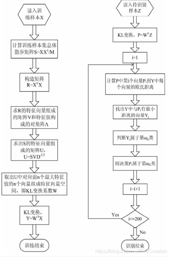

图3 系统训练流程图与识别流程图
将特征值由大到小排序:,其对应的图像的特征向量分别为。这样每一幅人脸图像都可以投影到由这组特征向量张成的子空间中,每一个特征向量所对应的图像也称为图像的“特征脸”。任何一幅图像都可以表示为这组“特征脸”的线性组合,其加权系数即是KL变换的展开系数。
2 人脸分类器的设计
本系统采用最小距离法作为分类器的设计方法。
现有40个类别的待识别人脸问题,每个类别分别用来表示,每个有标明类别的已知样本5个。我们可以规定wi;类的
判别函数为:
也就是说对未知样本x,我们只要比较x与200个已知类别的样本之间的欧氏距离,并决策x与离它最近的样本同类。
整个系统的训练及识别过程流程图,如图3所示。

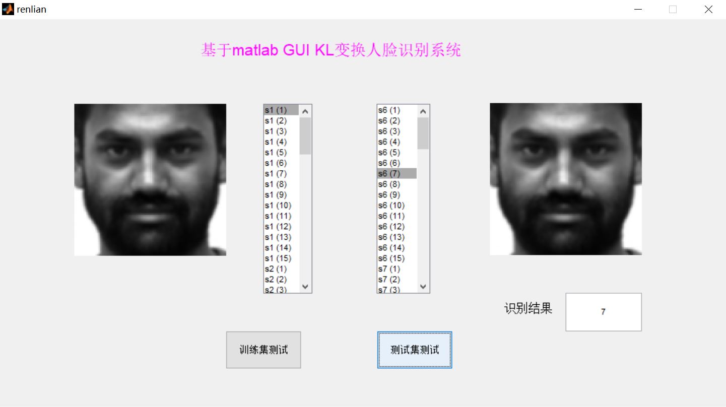

实验所用的OR L人脸数据库中有40个人, 每人10张人脸图像, 共400个人脸图像。选取每人的5张人脸图像为已知训练样本,而其余的5张人脸为待识别的样本。训练时选取的特征向量数n分别为10、20、30、40、50、60、70和80。则经过KL变换后表示人脸图像的低维子空间Y的大小分别为10×200、20×200、30×200、40×200、50×200、60×200、70×200和80×200,而原来的图像空间大小为10304×200。可见随着特征向量数n的不同,即KL变换系数的维数不同,经KL变换后图像数据得到了有效的降维。根据降维的程度不同,所得到的识别率也有所不同,如表1所示。由表1分析得知,随着特征向量数的增加,变换后的矩阵Y保留原人脸图像的信息也增加,当n小于等于60时,识别率随着n的增加而增加。但是当n大于60后,不管n怎样增加,识别率都不会再增加。可见基于KL变换的人脸识别系统识别率的最大极限值为95%。错误识别的原因可能是由于线性分类器固有的缺陷照成的。
