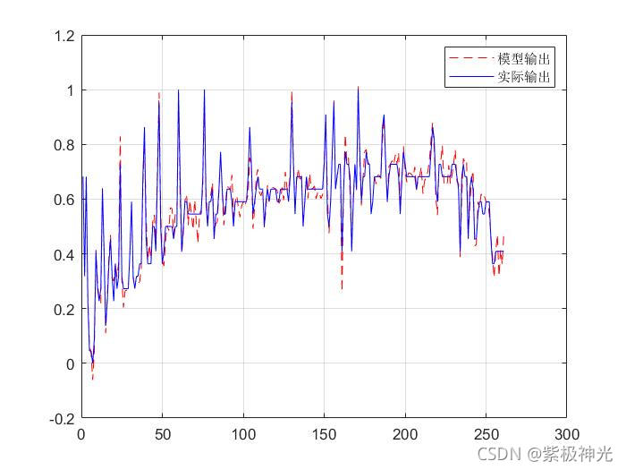

error2=Y1-out_output1;
figure(1)
plot(out_output1,'r--');
hold on
plot(Y1,'b');
legend('模型输出','实际输出');
figure(2)
plot(Y1-out_output1,'-');
xlabel('输入样本'),ylabel('样本输出误差'),title('E误差');
