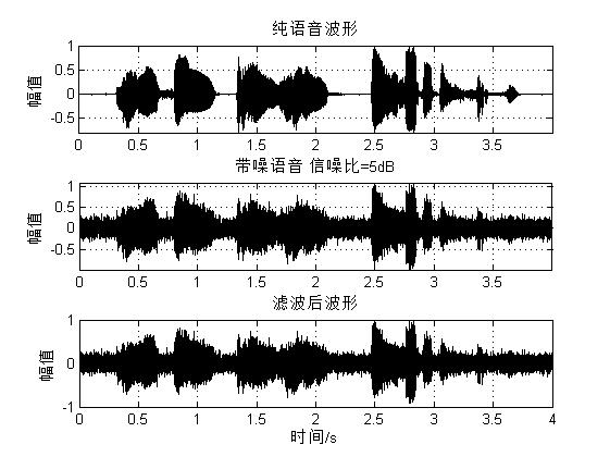

二、小波语音降噪简介
对于噪声频谱遍布于语音信号频谱之中的宽带噪声,如果噪声振幅比大部分的语音信号振幅低,则削去低幅度成分也就削去了宽带噪声。基于这种思路,可以在频域中采取中心限幅的方法,即让带噪语音信号通过一限幅滤波器,高幅度频谱可以通过而低幅成分不允许通过,从而实现噪声抑制。需要注意的是中心削波不可避免地要损害语音质量,通常只在频域中进行,而一般不在时域中实施。
小波降噪的原理类似于中心削波法。小波降噪最初是由Donoho和Johnstone提出的, 其主要理论依据是,小波变换具有很强的去数据相关性,它能够使信号的能量在小波域集中在一些大的小波系数中;而噪声的能量却分布于整个小波域内。因此,经小波分解后,信号的小波系数幅值要大于噪声的系数幅值。因此,幅值比较大的小波系数一般以信号为主,而幅值比较小的系数在很大程度上是噪声。于是,采用阈值的办法可以把信号系数保留,而使大部分噪声系数减小至0。小波降噪的具体处理过程为:将含噪信号在各尺度上进行小波分解,设定一个阈值,幅值低于该阈值的小波系数置为0,高于该阈值的小波系数或者完全保
留, 或者做相应的“收缩”(shrinkage) 处理。最后; 将处理后获得的小波系数用逆小波变换进行重构,得到去噪后的信号。
阈值去噪中,阈值函数体现了对超过和低于阈值的小波系数的不同处理策略,是阈值去噪中关键的一步。设w表示小波系数, T为给定阈值, sgn(*) 为符号函数, 常见的阈值函数主要有:

clear all; clc; close all;
[xx, fs] = wavread('C5_4_y.wav');           % 读入数据文件
xx=xx-mean(xx);                         % 消除直流分量
x=xx/max(abs(xx));                      % 幅值归一化
N=length(x);
%-------------------------加入指定强度的噪声---------------------------------
SNR=5;
s=awgn(x,SNR,'measured','db');               % 叠加噪声
wname='db7';
jN=6;  %分解的层数
snrs=20*log10(norm(x)/norm(s-x));
signal=Wavelet_Hard(s,jN,wname);
signal=signal/max(abs(signal));
snr1=SNR_Calc(x,s);            % 计算初始信噪比
snr2=SNR_Calc(x,signal);            % 计算降噪后的信噪比
snr=snr2-snr1;
fprintf('snr1=%5.4f   snr2=%5.4f   snr=%5.4f\n',snr1,snr2,snr);
% 作图
time=(0:N-1)/fs;                        % 设置时间
subplot 311; plot(time,x,'k'); grid; axis tight;
title('纯语音波形'); ylabel('幅值')
subplot 312; plot(time,s,'k'); grid; axis tight;
title(['带噪语音 信噪比=' num2str(SNR) 'dB']); ylabel('幅值')
unction snr=SNR_Calc(I,In)
