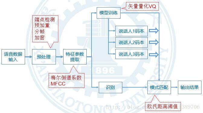

3 系统结构
本文整个系统的结构如下图:
3.1 训练过程
首先对语音信号进行预处理,之后提取MFCC特征参数,利用矢量量化方法进行压缩,得到说话人发音的码本。同一说话人多次说同一内容,重复该训练过程,最终形成一个码本库。

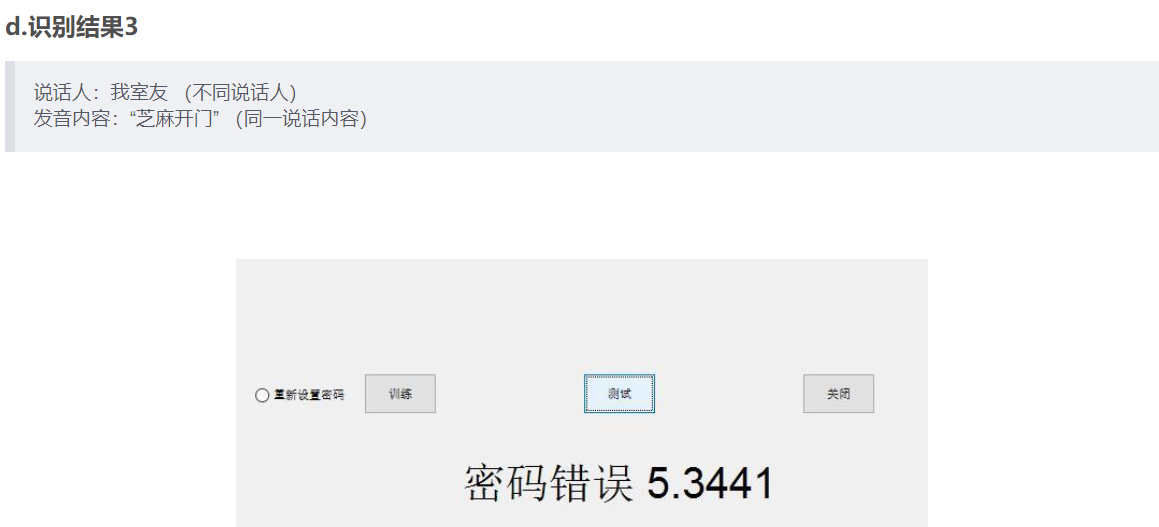

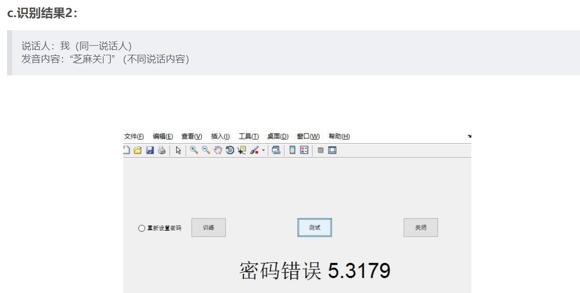

3.2 识别过程
在识别时,同样先对语音信号预处理,提取MFCC特征,比较本次特征和训练库码本之间的欧氏距离。当小于某个阈值,我们认定本次说话的说话人及说话内容与训练码本库中的一致,配对成功。

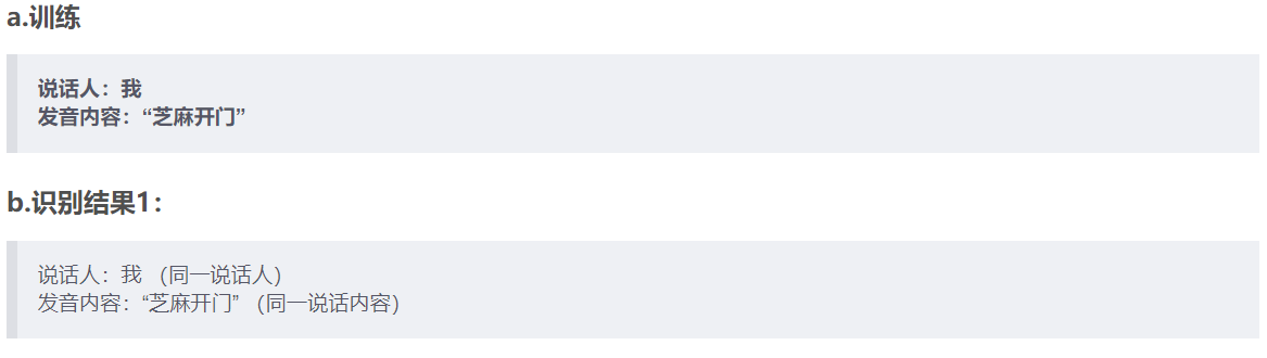

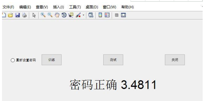

4 测试实验
可以看到只有说话人及说话内容与码本库完全一致时才会显示“密码正确”,否则显示“密码错误”,实现了声纹锁的相关功能。

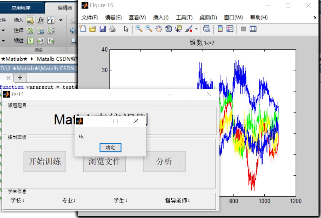

global tyqc1 tyqc2 tyqc3
global startpos len
startpos=601;
len=399;
[s,fs]=audioread('训练样本hk1.wav');
thk1= MFCC2par(s,fs);
thk1=thk1(startpos:startpos+len,1:12);
[s,fs]=audioread('训练样本hk2.wav');
thk2= MFCC2par(s,fs);
thk2=thk2(startpos:startpos+len,1:12);
[s,fs]=audioread('训练样本hk3.wav');
thk3= MFCC2par(s,fs);
thk3=thk3(startpos:startpos+len,1:12);
[s,fs]=audioread('训练样本lc1.wav');
tlc1= MFCC2par(s,fs);
tlc1=tlc1(startpos:startpos+len,1:12);
[s,fs]=audioread('训练样本lc2.wav');
tlc2= MFCC2par(s,fs);
tlc2=tlc2(startpos:startpos+len,1:12);
[s,fs]=audioread('训练样本lc3.wav');
tlc3= MFCC2par(s,fs);
tlc3=tlc3(startpos:startpos+len,1:12);
[s,fs]=audioread('训练样本lyy1.wav');
tlyy1= MFCC2par(s,fs);
tlyy1=tlyy1(startpos:startpos+len,1:12);
[s,fs]=audioread('训练样本lyy2.wav');
tlyy2= MFCC2par(s,fs);
tlyy2=tlyy2(startpos:startpos+len,1:12);
[s,fs]=audioread('训练样本lyy3.wav');
tlyy3= MFCC2par(s,fs);
tlyy3=tlyy3(startpos:startpos+len,1:12);
[s,fs]=audioread('训练样本qs1.wav');
tqs1= MFCC2par(s,fs);
tqs1=tqs1(startpos:startpos+len,1:12);
[s,fs]=audioread('训练样本qs2.wav');
tqs2= MFCC2par(s,fs);
tqs2=tqs2(startpos:startpos+len,1:12);
[s,fs]=audioread('训练样本qs3.wav');
tqs3= MFCC2par(s,fs);
tqs3=tqs3(startpos:startpos+len,1:12);
[s,fs]=audioread('训练样本yqc1.wav');
tyqc1= MFCC2par(s,fs);
tyqc1=tyqc1(startpos:startpos+len,1:12);
[s,fs]=audioread('训练样本yqc2.wav');
tyqc2= MFCC2par(s,fs);
tyqc2=tyqc2(startpos:startpos+len,1:12);
