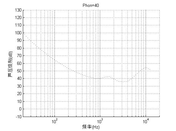

响度 响度,又称声强或音量,它表示的是声音能量的强弱程度,主要取决于声波振幅的大小。声音的响度一般用声压(达因/平方厘米)或声强(瓦特/平方厘米)来计量,声压的单位为帕(Pa),它与基准声压比值的对数值称为声压级,单位是分贝(dB)。对于响度的心理感受,一般用单位宋(Sone)来度量,并定义lkHz、40dB的纯音的响度为1宋。响度的相对量称为响度级,它表示的是某响度与基准响度比值的对数值,单位为口方(phon),即当人耳感到某声音与1kHz单一频率的纯音同样响时,该声音声压级的分贝数即为其响度级。可见,无论在客观和主观上,这两个单位的概念是完全不同的,除1kHz纯音外,声压级的值一般不等于响度级的值,使用中要注意。 响度是听觉的基础。正常人听觉的强度范围为0dB—140dB(也有人认为是-5dB—130dB)。固然,超出人耳的可听频率范围(即频域)的声音,即使响度再大,人耳也听不出来(即响度为零)。但在人耳的可听频域内,若声音弱到或强到一定程度,人耳同样是听不到的。当声音减弱到人耳刚刚可以听见时,此时的声音强度称为“听阈”。一般以1kHz纯音为准进行测量,人耳刚能听到的声压为0dB(通常大于0.3dB即有感受)、声强为10-16W/cm2 时的响度级定为0口方。而当声音增强到使人耳感到疼痛时,这个阈值称为“痛阈”。仍以1kHz纯音为准来进行测量,使人耳感到疼痛时的声压级约达到140dB左右。 实验表明,闻阈和痛阈是随声压、频率变化的。闻阈和痛阈随频率变化的等响度曲线(弗莱彻—芒森曲线)之间的区域就是人耳的听觉范围。通常认为,对于1kHz纯音,0dB—20dB为宁静声,30dB–40dB为微弱声,50dB—70dB为正常声,80dB—100dB为响音声,110dB—130dB为极响声。而对于1kHz以外的可听声,在同一级等响度曲线上有无数个等效的声压—频率值,例如,200Hz的30dB的声音和1kHz的10dB的声音在人耳听起来具有相同的响度,这就是所谓的“等响”。小于0dB闻阈和大于140dB痛阈时为不可听声,即使是人耳最敏感频率范围的声音,人耳也觉察不到。人耳对不同频率的声音闻阈和痛阈不一样,灵敏度也不一样。人耳的痛阈受频率的影响不大,而闻阈随频率变化相当剧烈。人耳对3kHz—5kHz声音最敏感,幅度很小的声音信号都能被人耳听到,而在低频区(如小于800Hz)和高频区(如大于5kHz)人耳对声音的灵敏度要低得多。响度级较小时,高、低频声音灵敏度降低较明显,而低频段比高频段灵敏度降低更加剧烈,一般应特别重视加强低频音量。通常200Hz–3kHz语音声压级以60dB—70dB为宜,频率范围较宽的音乐声压以80dB—90dB最佳。

clc
clear all
phon=40;
[spl,freq]=iso226(phon); %计算声压级
figure(1)
semilogx(freq,spl,':','color','k')
axis([20,20000,-10,130])
title('Phon=40')
xlabel('频率(Hz)')
ylabel('声压级别(dB)')
set(gca,'ytick',-10:10:130)
grid on
box off
