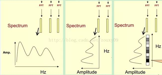

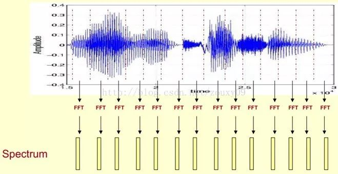

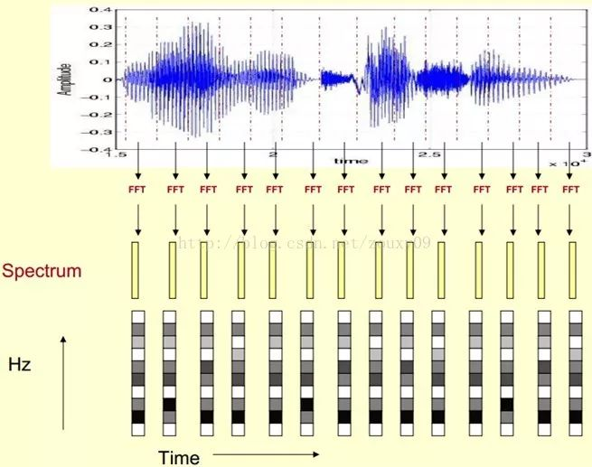

这里,这段语音被分为很多帧,每帧语音都对应于一个频谱(通过短时FFT计算),频谱表示频率与能量的关系。在实际使用中,频谱图有三种,即线性振幅谱、对数振幅谱、自功率谱(对数振幅谱中各谱线的振幅都作了对数计算,所以其纵坐标的单位是dB(分贝)。这个变换的目的是使那些振幅较低的成分相对高振幅成分得以拉高,以便观察掩盖在低幅噪声中的周期信号)。
我们先将其中一帧语音的频谱通过坐标表示出来,如上图左。现在我们将左边的频谱旋转90度。得到中间的图。然后把这些幅度映射到一个灰度级表示(也可以理解为将连续的幅度量化为256个量化值?),0表示黑,255表示白色。幅度值越大,相应的区域越黑。这样就得到了最右边的图。那为什么要这样呢?为的是增加时间这个维度,这样就可以显示一段语音而不是一帧语音的频谱,而且可以直观的看到静态和动态的信息。优点稍后呈上。
这样我们会得到一个随着时间变化的频谱图,这个就是描述语音信号的spectrogram声谱图。

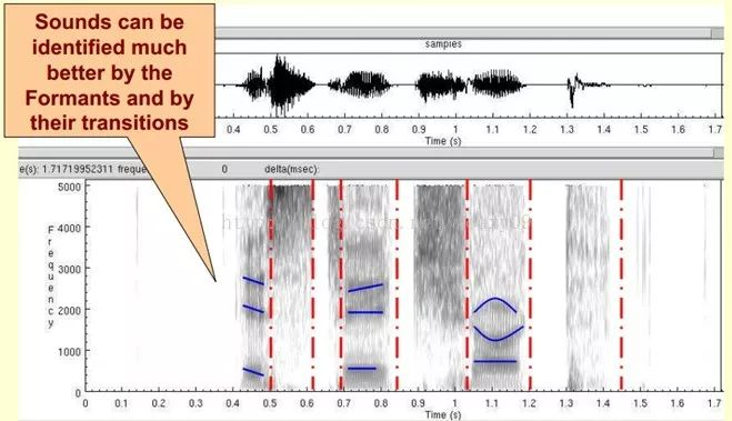

下图是一段语音的声谱图,很黑的地方就是频谱图中的峰值(共振峰formants)。
那我们为什么要在声谱图中表示语音呢?
首先,音素(Phones)的属性可以更好的在这里面观察出来。另外,通过观察共振峰和它们的转变可以更好的识别声音。隐马尔科夫模型(Hidden Markov Models)就是隐含地对声谱图进行建模以达到好的识别性能。还有一个作用就是它可以直观的评估TTS系统(text to speech)的好坏,直接对比合成的语音和自然的语音声谱图的匹配度即可。

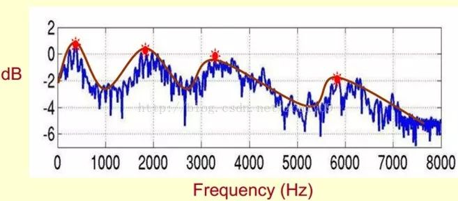

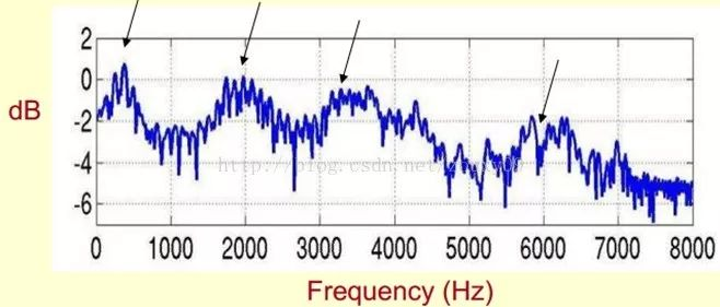

下面是一个语音的频谱图。峰值就表示语音的主要频率成分,我们把这些峰值称为共振峰(formants),而共振峰就是携带了声音的辨识属性(就是个人身份证一样)。所以它特别重要。用它就可以识别不同的声音。
既然它那么重要,那我们就是需要把它提取出来!我们要提取的不仅仅是共振峰的位置,还得提取它们转变的过程。所以我们提取的是频谱的包络(Spectral Envelope)。这包络就是一条连接这些共振峰点的平滑曲线。

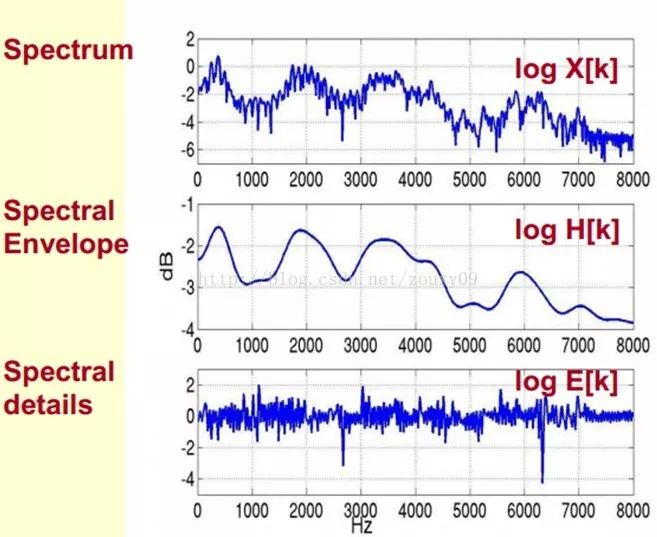

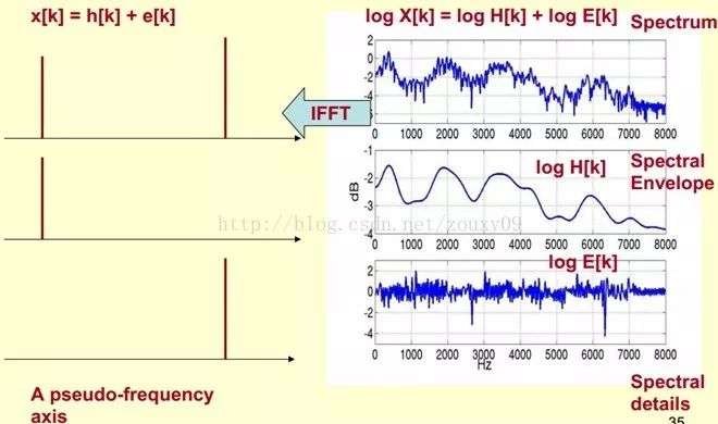

我们可以这么理解,将原始的频谱由两部分组成:包络和频谱的细节。这里用到的是对数频谱,所以单位是dB。那现在我们需要把这两部分分离开,这样我们就可以得到包络了。
那怎么把他们分离开呢?也就是,怎么在给定log X[k]的基础上,求得log H[k] 和 log E[k]以满足log X[k] = log H[k] + log E[k]呢?

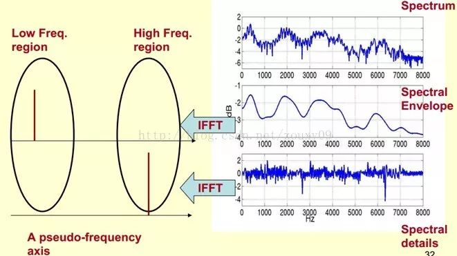

为了达到这个目标,我们需要Play a Mathematical Trick。这个Trick是什么呢?就是对频谱做FFT。在频谱上做傅里叶变换就相当于逆傅里叶变换Inverse FFT (IFFT)。需要注意的一点是,我们是在频谱的对数域上面处理的,这也属于Trick的一部分。这时候,在对数频谱上面做IFFT就相当于在一个伪频率(pseudo-frequency)坐标轴上面描述信号。
由上面这个图我们可以看到,包络是主要是低频成分(这时候需要转变思维,这时候的横轴就不要看成是频率了,咱们可以看成时间),我们把它看成是一个每秒4个周期的正弦信号。这样我们在伪坐标轴上面的4Hz的地方给它一个峰值。而频谱的细节部分主要是高频。我们把它看成是一个每秒100个周期的正弦信号。这样我们在伪坐标轴上面的100Hz的地方给它一个峰值。
把它俩叠加起来就是原来的频谱信号了。
在实际中咱们已经知道log X[k],所以我们可以得到了x[k]。那么由图可以知道,h[k]是x[k]的低频部分,那么我们将x[k]通过一个低通滤波器就可以得到h[k]了!没错,到这里咱们就可以将它们分离开了,得到了我们想要的h[k],也就是频谱的包络。
x[k]实际上就是倒谱Cepstrum(这个是一个新造出来的词,把频谱的单词spectrum的前面四个字母顺序倒过来就是倒谱的单词了)。而我们所关心的h[k]就是倒谱的低频部分。h[k]描述了频谱的包络,它在语音识别中被广泛用于描述特征。

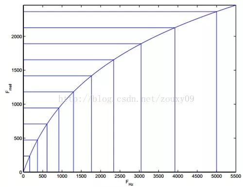

将普通频率转化到Mel频率的公式是:
由下图可以看到,它可以将不统一的频率转化为统一的频率,也就是统一的滤波器组。

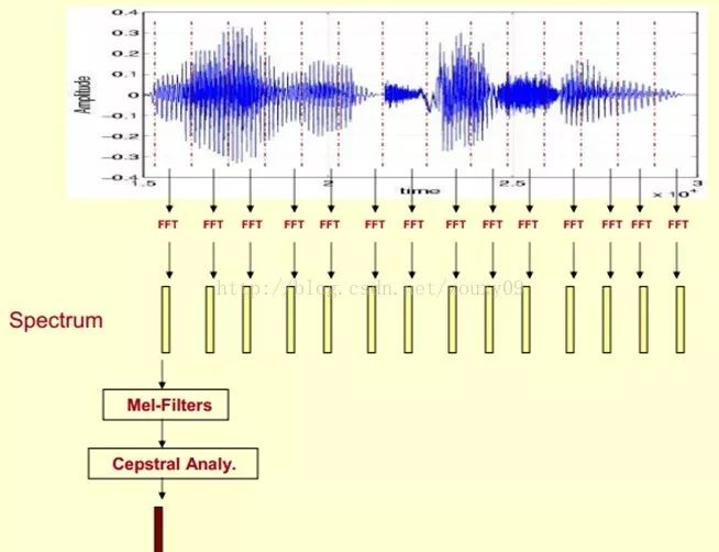

5 Mel频率倒谱系数(Mel-Frequency Cepstral Coefficients)
我们将频谱通过一组Mel滤波器就得到Mel频谱。公式表述就是:log X[k] = log (Mel-Spectrum)。这时候我们在log X[k]上进行倒谱分析:
1)取对数:log X[k] = log H[k] + log E[k]。
2)进行逆变换:x[k] = h[k] + e[k]。
在Mel频谱上面获得的倒谱系数h[k]就称为Mel频率倒谱系数,简称MFCC。

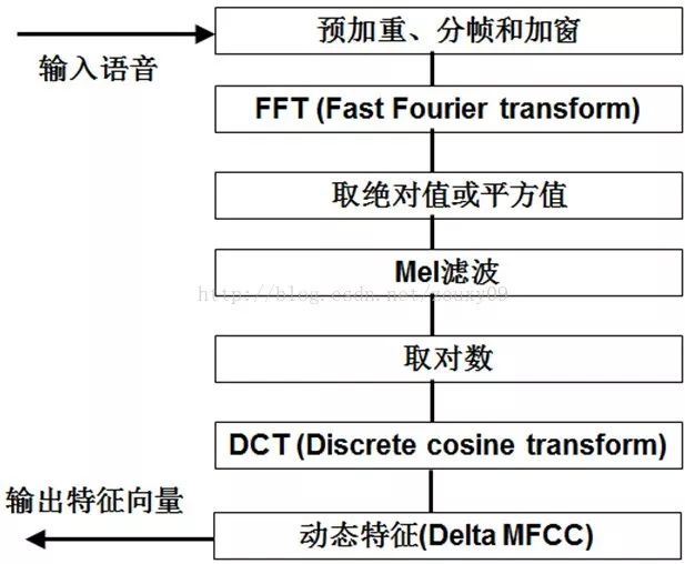

现在咱们来总结下提取MFCC特征的过程:(具体的数学过程网上太多了,这里就不想贴了)
1)先对语音进行预加重、分帧和加窗;
2)对每一个短时分析窗,通过FFT得到对应的频谱;
3)将上面的频谱通过Mel滤波器组得到Mel频谱;
4)在Mel频谱上面进行倒谱分析(取对数,做逆变换,实际逆变换一般是通过DCT离散余弦变换来实现,取DCT后的第2个到第13个系数作为MFCC系数),获得Mel频率倒谱系数MFCC,这个MFCC就是这帧语音的特征;
这时候,语音就可以通过一系列的倒谱向量来描述了,每个向量就是每帧的MFCC特征向量。

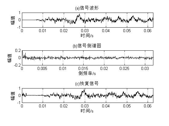

四、运行结果
