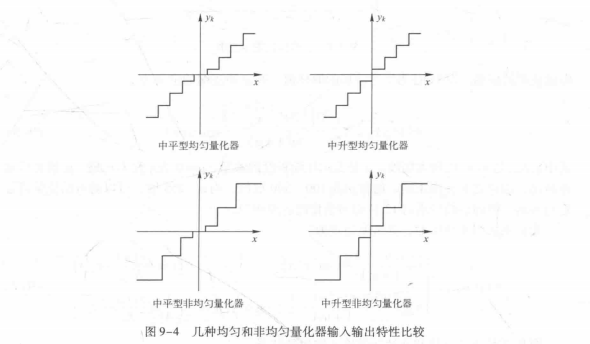

均匀量化的缺点就是不论语音信号的幅度大小,量化阶距保持不变。因此在信号动态范围较大而方差较小时,其信噪比下降明显。根据语音信号概率密度可知,语音信号是大量集
中在低幅度上的。因此,采用量化阶距变化的非均匀量化可以弥补均匀量化的缺点。非均匀量化在输人为低电平时量化阶距小,而高电平时量化阶距大。也就是说,信号概率密度大的区间,量化间隔应该小些;反之,信号概率密度小的区间,量化间隔应该大些。因此,非均匀量化的基本思想是对大幅度的样本使用大的A,对小幅度的样本使用小的▲,在接收端按此还原。图9-4给出了几种均匀和非均匀量化器输人输出特性比较。

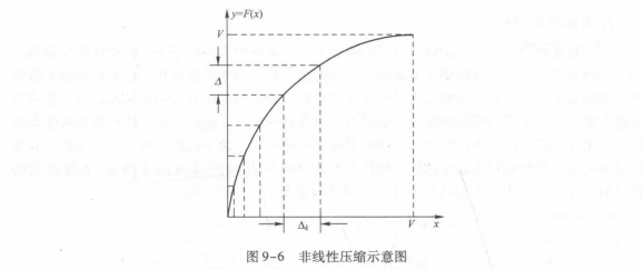

非均匀量化也可看作是将信号进行非线性变换后再作均匀量化,而非线性变换后的信号
应具有均匀的(矩形)概率密度分布。通常,电话系统中使用的编码就是利用语音信号幅
度的统计特性, 对幅度按对数变换压缩, 将压缩后的信号作PCM编码, 因此称为对数PCM。当然,译码端需要按指数进行解码。因为语音信号的幅度近似为指数分布,因此进行对数变换之后,在各量化间隔内出现的概率相同,从而得到最大的信噪比。该技术称为压缩-扩张技术,其基本框图如图9-5所示。图9-6为非线性压缩示意图。

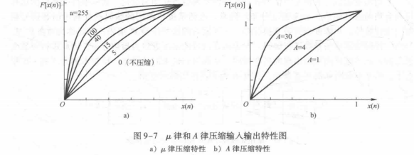

现在非均匀PCM一般采用两种压缩扩张非均匀量化方法:A律压缩扩张技术和u律压缩扩张技术。其中, 从律PCM主要在北美和日本使用, A律PCM用于其他国家和地区。这两种方式差别很小, u律压缩是最常用的一种。在美国, 7位p律PCM一般已被接受为长途
电话质量的标准。设x(n)为语音波形的取样值,则u律压缩的定义为
式中,X…是x(n)的最大幅度;p是表示压缩程度的参量,p=0表示没有压缩,p越大压缩
率越高,故称之为u律压缩。通常p在100~500取值。当u=255时,可以对电话质量语音
进行编码,解码后的音质与12位均匀量化的音质相当。
我国则采用A律压缩,其压缩公式为
图9-7给出了p律和A律压缩输人输出特性图。

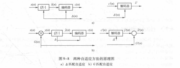

PCM(Adaptive PCM, A PCM) 使量化器的特性自适应于输人信号的幅值变化, 也就是量化间隔A匹配于输人信号的方差值,或使量化器的增益G随着幅值而变化,从而使量化前信号的能量为恒定值。图9-8为这两种自适应方法的原理图。

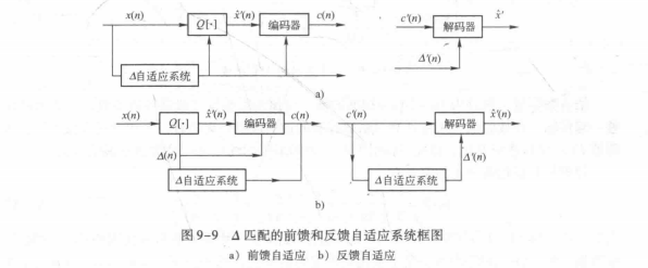

如果按自适应参数A(n)或G(n)的来源划分,自适应量化又分为前馈自适应和反馈自适应两种。前馈自适应是指A(n)或G(n)是通过对输人信号估计得到的,而反馈自适应是由估计量化器的输出(n)或编码器的输出c(n)而得到的。图9-9以A(n)为例给出了这两种系统框图。
前馈自适应是计算信号有效值并决定最合适的量化间隔,用此量化间隔控制量化器Q[·],并将量化间隔信息发送给接收端;而反馈自适应是由编码器输出c(n)来决定量化间隔A(n),而在接收端由量化传输来的幅度信息自动生成量化间隔。显然,反馈与前馈相比的优点是无需将▲传送到信道中去,但对误差的灵敏度较高。通常,采用了自适应技术之后可得到4~6dB的编码增益。

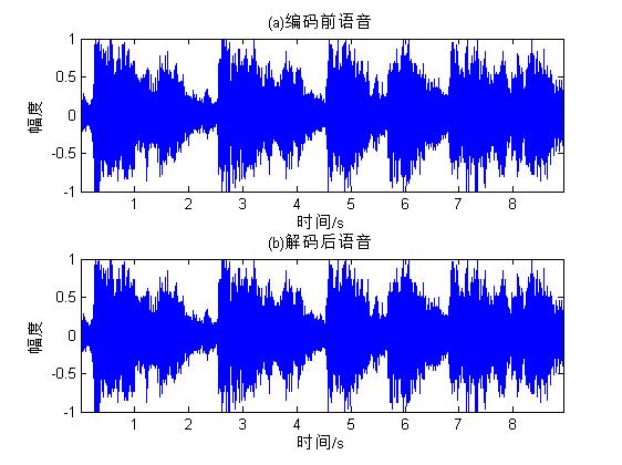

四、运行结果
