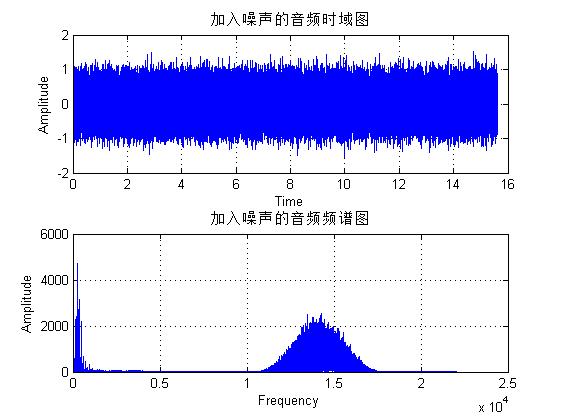

%% P2_2_2 加入噪声之后的时域和频域图
y = y(:,1); y = y';
nt = randn(1,length(y));            % 生成高斯噪声
%设计BPF得到4KHZ到5KHZ的噪音
fp1 = 4000;fp2 = 5000;              % BPF指标
WP1 = 2*pi*fp1/fs;WP2 = 2*pi*fp2/fs;% 将模拟指标转换为数字指标
wn1 = [WP1 WP2];
b = fir1(34,wn1,'bandpass');
yn = filter(b,1,nt);   % 噪声的信号
s = y+yn;              % 将带限噪音和原来的音频混合
%sound(s,fs);
S = fft(s,N);
Sf = abs(S);                % 幅度
DF = fs/length(S);          % 计算谱线间隔
f = 0:DF:(fs/2-DF);         % 频谱范围,截取前半段(抽样频率高于最大频率的2倍)
Sf = Sf(1:length(Sf)/2);    % 由于幅度响应是偶函数,所以截取一半
% 画图
figure(2);
subplot(211);plot(t,s); title('加入噪声的音频时域图');
xlabel('Time');ylabel('Amplitude');grid on;
subplot(212);axis([0,fs/5,0,10000]);plot(f,Sf);title('加入噪声的音频频谱图');
xlabel('Frequency');ylabel('Amplitude');grid on;
