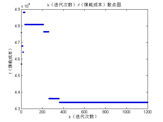

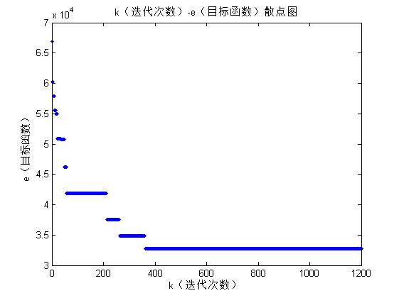

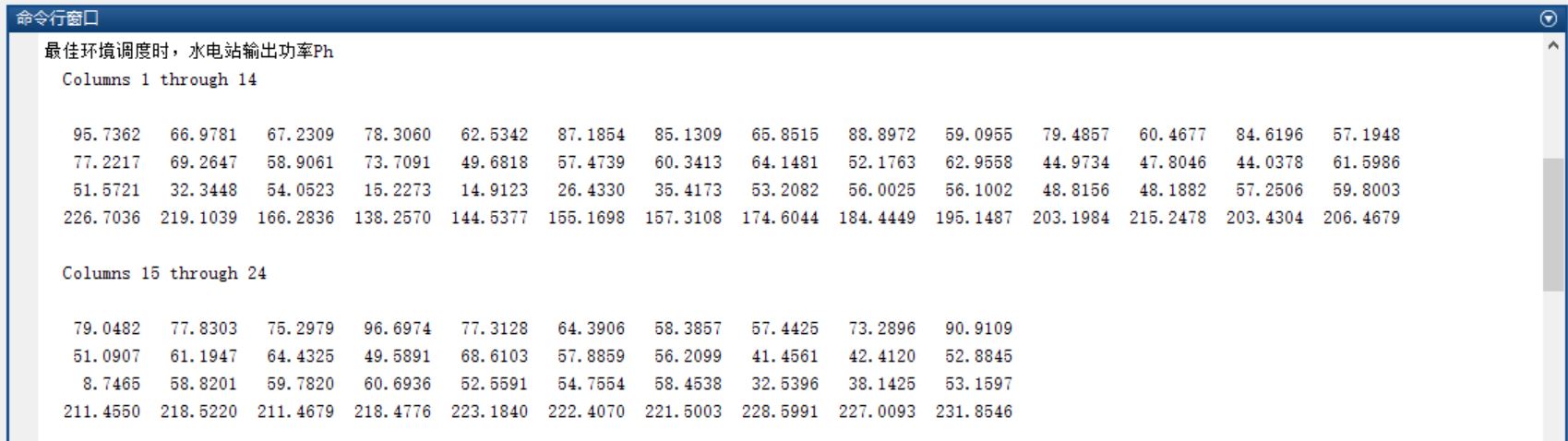

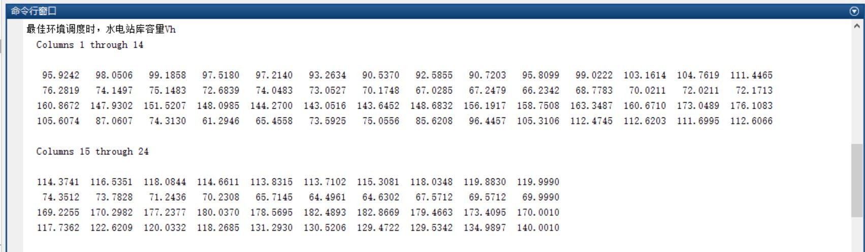

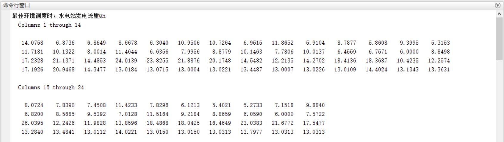

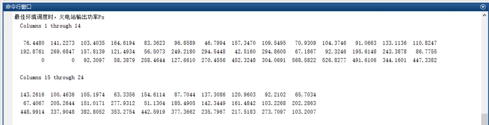

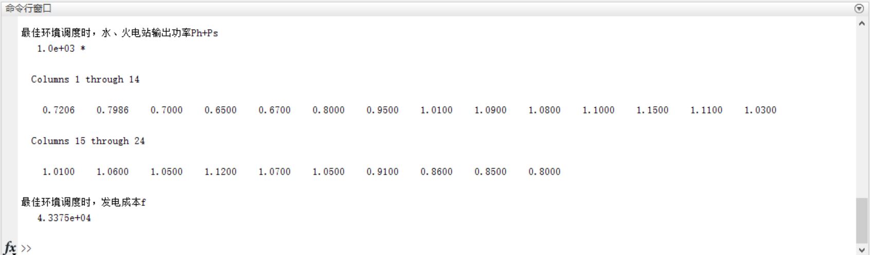

二、部分源代码
clear all
clc
%opt计算相关量
M=20;%粒子个数
I=4;%水电站个数
T=24;%时间
K=400;%迭代次数
lamda=100;%罚函数惩罚因子
error=0.01;%误差精度
wini=0.9;wend=0.4;c1=2;c2=2;%粒子群算法惯性因子和学习因子
x=zeros(I,T,M);%粒子位置
v=zeros(I,T,M);%粒子速度
vmax=zeros(I,1);%粒子最大速度
alpha=60;beta=-1.355;gama=0.0105;yeta=0.4968;deta=0.01925;%目标函数e的系数
e=zeros(M,1);%粒子适应值
pbest=zeros(I,T,M);%个体最好位置
epbest=zeros(M,1);%个体最好适应值
gbest=ones(1,1);%全局最好序号
as=5000;bs=19.2;cs=0.002;%煤耗成本系数
f=0;%煤耗成本
%负载相关量
Pd=[1370 1390 1360 1290 1290 1410 1650 2000 2240 2320 2230 2310 2230 2200 2130 2070 2130 2140 2240 2280 2240 2120 1850 1590];%24小时的负载功率
%火电站相关量
Ps=zeros(1,T);%火电输出功率
Psmax=2500;%火电输出最大功率
Psmin=500;%火电输出最小功率
Psbest=zeros(1,T);%火电输出功率最优解
%水电站相关量
Vh=zeros(I,T);%水电站库容量
Vhmax=[150 120 240 160];%水电站库容量最大值
Vhmin=[80 60 100 70];%水电站库容量最小值
Vhini=[100 80 170 120];%水电站库容量初始值
Vhend=[120 70 170 140];%水电站库容量最终值
Vhx=ones(I,1);%调整发电流量Qh时,水电站库容量计算值与最终值的差值
Vhbest=zeros(I,T);%水电站库容量最优解
Qh=zeros(I,T);%发电流量
Qhmax=[15 15 30 25];%发电流量最大值
Qhmin=[5 6 10 13];%发电流量最小值
Qhbest=zeros(I,T);%发电流量最优解
Ph=zeros(I,T);%水电输出功率
Phsum=zeros(1,T);%水电输出功率之和
Phmax=500;%水电输出功率最大值
Phmin=0;%水电输出功率最小值
Phbest=zeros(I,T);%水电输出功率最优解
Phsumbest=zeros(1,T);%水电输出功率最优解之和
Ih=[10   9   8   7   6   7   8   9   10  11  12  10  11  12  11  10   9   8   7   6   7   8   9   10;
     8   8   9   9   8   7   6   7    8   9   9   8   8   9   9   8   7   6   7   8   9   9   8    8;
    8.1 8.2  4   2   3   4   3   2    1   1   1   2   4   3   3   2   2   2   1   1   2   2   1    0;
    2.8 2.4 1.6  0   0   0   0   0    0   0   0   0   0   0   0   0   0   0   0   0   0   0   0    0];%水电站径流量
c=[-0.0042 -0.42 0.030 0.90 10.0 -50;
     -0.0040 -0.30 0.015 1.14 9.5 -70;
     -0.0016 -0.30 0.014 0.55 5.5 -40;
     -0.0030 -0.31 0.027 1.44 14.0 -90];%水电站输出功率系数
tao=[2 3 4 0];%水流时滞系数
function[Qh,Pst,Vh,Ph]=adjust(Qh)
%opt计算相关量
I=4;%水电站个数
T=24;%时间
Tadjust=round(rand()*(T-2))+1;%调整时间
error=[0.001 0.001 0.001 0.001];%精度误差
s=0;%调整次数
smax=20;%调整次数最大值
%负载相关量
Pd=[750 780 700 650 670 800 950 1010 1090 1080 1100 1150 1110 1030 1010 1060 1050 1120 1070 1050 910 860 850 800];%24小时的负载功率
%火电站相关量
Pst=zeros(3,T);%火电输出功率
Psmax=[175 300 500];%火电输出最大功率
Psmin=[20 40 50];%火电输出最小功率
%水电站相关量
Phmin=0;%水电输出功率最小值
    %计算Vh
    for i=1:I
        for t=1:T
            if t==1
                Vh(i,t)=Vhini(i)+Ih(i,t)-Qh(i,t);
            else
                Vh(i,t)=Vh(i,t-1)+Ih(i,t)-Qh(i,t);
            end
            if i==3
                if t>tao(1)
                    Vh(i,t)=Vh(i,t)+Qh(1,t-tao(1));
                end
                if t>tao(2)
                    Vh(i,t)=Vh(i,t)+Qh(2,t-tao(2));
                end
            end
            if i==4
                if t>tao(3)
                    Vh(i,t)=Vh(i,t)+Qh(3,t-tao(3));
                end
            end
        end
        Vhx(i)=Vhend(i)-Vh(i,T);
    end
    %调整Qh使得水量平衡
    for i=1:I
        while abs(Vhx(i))>error(i)
            for t=Tadjust:T
                Qh(i,t)=Qh(i,t)-Vhx(i)/(T-Tadjust)/50;
                if Qh(i,t)>Qhmax(i)
                    Qh(i,t)=Qhmax(i);
                end
                if Qh(i,t)<Qhmin(i)
                    Qh(i,t)=Qhmin(i);
                end
            end
            for t=Tadjust:T
                if t==1
                else
                end
                if i==3
                    if t>tao(1)
                    end
                    if t>tao(2)
                    end
                end
                if i==4
                    if t>tao(3)
                    end
                end
            end
            s=s+1;
            %重新选取调节时间
            if s>smax
                s=0;
            end
        end
    end
    %计算Ph
            Ph(i,t)=c(i,1)*Vh(i,t)*Vh(i,t)+c(i,2)*Qh(i,t)*Qh(i,t)+c(i,3)*Vh(i,t)*Qh(i,t)+c(i,4)*Vh(i,t)+c(i,5)*Qh(i,t)+c(i,6);
            if Ph(i,t)<Phmin
                Ph(i,t)=Phmin;
            end
        end
    end
    %Ph每小时求和
    Phsum=zeros(1,T);
    for t=1:T
        for i=1:I
            Phsum(1,t)=Phsum(1,t)+Ph(i,t);
        end
    end
    %计算Ps
    Psum=zeros(1,T);
     for t=1:T
         for i=1:2
            Ps(t)=Pd(t)-Phsum(t);
            Pst(i,t)=Psmin(i)+rand()*(Psmax(i)-Psmin(i));
            Psum(1,t)=Psum(1,t)+Pst(i,t);
         end
         Pst(3,t)=Ps(t)-Psum(1,t);
         if Pst<0
             Pst(3,t)=0;
         end
             if Pst(3,t)<Psmin(3)
                 Pst(3,t)=0;
                 Pst(1,t)=Pst(1,t)+ Pst(3,t)./2;
                 Pst(2,t)=Pst(2,t)+ Pst(3,t)./2;
             end
     end

三、运行结果
