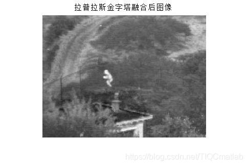

2 融合应用
  图像拉普拉斯金字塔分解的目的是将源图像分别分解到不同的空间频带上,融合过程是在各空间频率层上分别进行的,这样就可以针对不同分解层的不同频带上的特征与细节,采用不同的融合算子以达到突出特定频带上特征与细节的目的。即有可能将来自不同图像的特征与细节融合在一起。
(1)顶层处理
设LAl和LBl分别为源图像A,B经过拉普拉斯金字塔分解后得到的第l层图像,融合后的结果为LFl。当l=N时,LAN和LBN分别为源图像A,B经过拉普拉斯金字塔分解后得到的顶层图像。对于顶层图像的融合,首先计算以其各个像素为中心的区域大小为M*N(M、N取奇数且M >= 3、N >= 3)的区域平均梯度:
其中,Ix与Iy分别为像素f(x,y)在x与y方向上的一阶差分,定义如下:
因此对于顶层图像中的每一个像素LAN(i, j)和LBN(i, j)都可以得到与之相对应的区域平均梯度GA(i, j)和GB(i, j)。由于平均梯度反映了图像中的微小细节反差和纹理变化特征,同时也反映出图像的清晰度。一般来说平均梯度越大,图像层次也丰富,则图像越清晰。因此顶层图像的融合结果为:
(2)各层次处理
当0<l<N时,则对于经过拉普拉斯金字塔分解的第l层图像,首先计算其区域能量:
则其他层次图像的融合结果为:
在得到金字塔各个层次的融合图像LF1、LF2、LFN后。通过前面的重构,便可得到最终的融合图像。
第二种融合规则:
采用最高层系数取平均,其余各层系数绝对值取大的融合策略进行融合。融合后图像的系数(灰度值)越接近较清晰图像的灰度值就说明融合效果好。

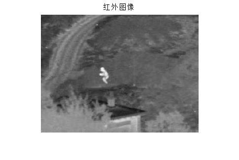

im1 = (imread('红外.jpg'));

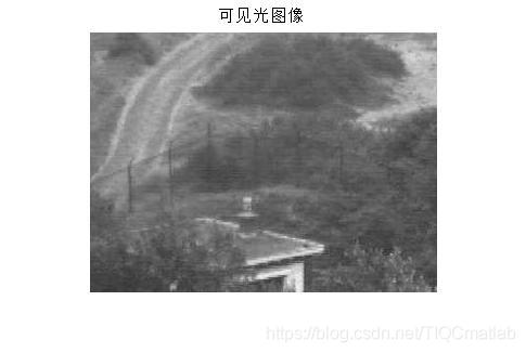

im2 = imread('可见光.jpg');
figure(1);
imshow(im1);
title('红外图像');
figure(2);
imshow(im2);
title('可见光图像');

I{5} = H{5};%定义融合后顶层图像尺寸,并为图像边缘赋值,图像中间的值会被比较平均梯度后所取的值替换
gg = g(G{5});
gh = g(H{5});
for i = 2:size(G{5},1)-2
    for j = 2:size(G{5},2)-2
        if gg(i,j) > gh(i,j)%比较某点邻域平均梯度大小,取大的
            I{5}(i,j) = G{5}(i,j);
        else
            I{5}(i,j) = H{5}(i,j);
        end
    end
end
for k=4:-1:1
    I{k} = I{k}+us(I{k+1},w);%重构图像
end
