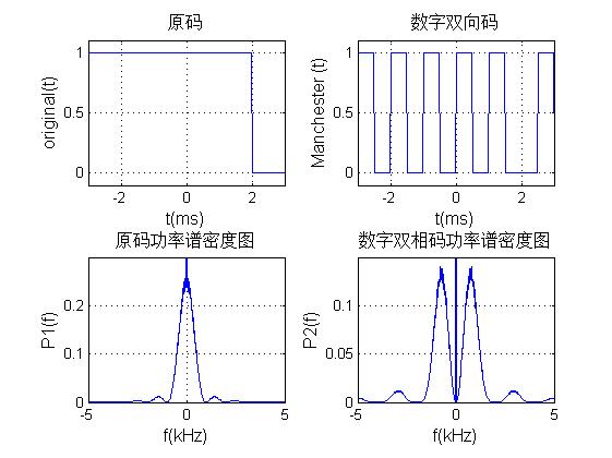

二、数字双相码仿真简介
双相码,又名曼彻斯特码,其编码规则是:将信息代码 0 编码为线路码“01”,将信息代码1为线路码“10”双相码常用于局域网传输,每一位的中间的跳变,既作时钟信号,又作数据信号。
三、部分源代码
close all
clear all
%采样点数的设置
k=14;
%每码元采样数的设置
L=128;
N=2^k;
M=N/L;%M为码元个数
dt=1/L;%时域采样间隔
T=N*dt;%时域截断区间
df=1.0/T;%频域采样间隔
Bs=N*df/2;%频域截断区间
t=linspace(-T/2,T/2,N);%产生时域采样点
f=linspace(-Bs,Bs,N);%产生频域采样点
EP1=zeros(size(f));
EP2=zeros(size(f));
EP3=zeros(size(f));
for x=1:1000                   % 取样1000次
  K=round(rand(1,M));          %产生一个长度为M的随机序列K,01等概出现
  original=zeros(L,M);           %产生一个L行M列的original矩阵,初始化为全0矩阵
  Manchester =zeros(L,M);    %产生一个L行M列的Manchester矩阵,初始化为全0矩阵
  for i=1:M
      if K(i)==1
          original (:,i)=1;%原码
          Manchester (1:L/2,i)=1;  %使manchester矩阵第i列前L/2个元素为1
      else
          original (:,i)=0;%原码
          Manchester (:,i)=1;    %使manchester矩阵第i列为1
          Manchester (1:L/2,i)=0; %使manchester矩阵第i列前L/2个元素为0
      end
  end
    %分别重排nrz、manchester矩阵为1行N列的矩阵
    original =reshape(original,1,N);
    Manchester =reshape(Manchester,1,N);
     %做傅里叶变换并算出功率谱密度
    ORIGINAL =t2f(original,dt);
    P1=ORIGINAL.*conj(ORIGINAL)/T;
    MANCHESTER=t2f(Manchester,dt);
    P2=MANCHESTER.*conj(MANCHESTER)/T;
    %求功率谱密度的均值
    EP1=(EP1*(x-1)+P1)/x;
    EP2=(EP2*(x-1)+P2)/x;
end
figure(1)                      %开启一个编号为1的绘图窗口
subplot(2,2,1);
plot(t,original);                 %画原码的时域图
axis([-3,3,min(original)-0.1,max(original)+0.1]);
title('原码','fontsize',12);
xlabel('t(ms)','fontsize',12);
ylabel('original(t)','fontsize',12);
grid on
subplot(2,2,2);
function X=t2f(x,dt)
    X=fftshift(fft(x))*dt;
四、运行结果
