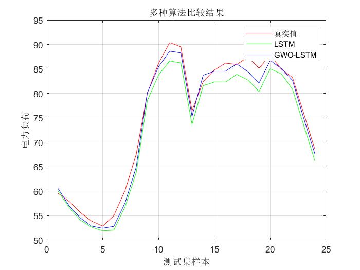

三、运行结果
四、matlab版本及参考文献
