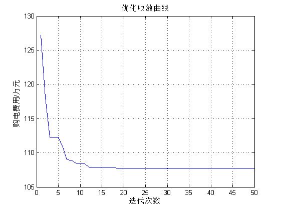

二、部分源代码
clear
clc
tic%计时开始
baseMVA = 100;
%输入控制变量限制
% global PGmin
% PGmin=[0.2 0.15 0.1 0.1 0.12];
% global PGmax
% PGmax=[0.8 0.5 0.35 0.3 0.4];
global PGmin
global PGmax
PGmax=[1.0 0.8 0.55 0.8 0.6];
%输入状态变量
%PQ节点的电压限值 (10个pq节点)
VPQmin=0.95*ones(1,10); %节点电压下限
VPQmax=1.05*ones(1,10); %节点电压上限
%平衡节点的电压限值
Vph=1.06;
%发电机节点无功功率限值
QGmin=[-0.4 0 -0.06 -0.06];
QGmax=[0.5 0.4 0.24 0.24];
%平衡节点有功出力限值
PGmins=0.5;
PGmaxs=2;
global popsize %%粒子群个数
popsize=10;
global dimsize %%变量个数(控制变量的个数)控制发电机
dimsize=5;
global wcmax %%权重上限
wcmax=0.9;
global wcmin %%权重下线
wcmin=0.1;
global c1 %学习因子
global c2
c1=2;
c2=2;
global maxgeneration %%迭代总次数
maxgeneration=50;
global generation
global PBEST
global GBEST
global PVALUER
global GVALUER
trace=zeros(maxgeneration,1); %算法性能跟踪
generation=1; %%第一次
pop=initpop(popsize); %%种群初始化(调用初始化函数)
[pbest,gbest,objvalue,gvaluer]=calobjvalue(pop);%%calobjvalue函数的功能是计算目标函数的适应度
PBEST=pbest;
GBEST=gbest;
PVALUER=objvalue;
GVALUER=gvaluer; %%粒子在进化过程中依据其适应度,调节个体最好位置Pbest和群体最好位置Gbest
pop=renew(pop,PBEST,GBEST); %%%对粒子的速度和位置进行进化
trace(1,1)=GVALUER;
for generation=2:maxgeneration %%迭代次数
[pbest,gbest,objvalue]=calobjvalue(pop);%%calobjvalue函数的功能是计算目标函数的适应度
for n=1:popsize
if objvalue(n)<PVALUER(n)
PVALUER(n,1)=objvalue(n,1);
PBEST(n,1:dimsize)=pbest(n,1:dimsize);
end
end
[GVALUER,m]=min(PVALUER);
GVALUER;
GBEST=PBEST(m,1:dimsize);%%粒子在进化过程中依据其适应度,调节个体最好位置Pbest和群体最好位置best
trace(generation,1)=GVALUER;
end
GBEST
GVALUER

三、运行结果
