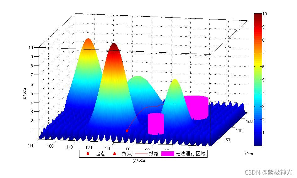

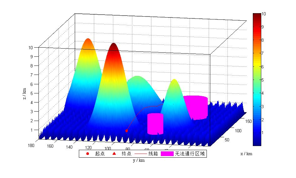

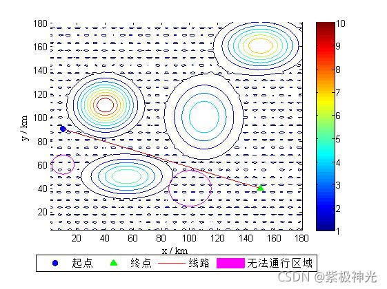

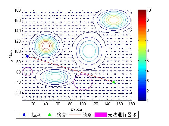

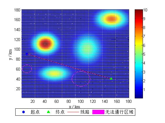

三、部分源代码
%% PSO 三维路径规划
clc,clear , close all
feature jit off
%% 模型基本参数
% 载入地形 矩阵
filename = 'TestData1.xlsx' ;
model.x_data = xlsread( filename , 'Xi') ;
model.y_data = xlsread(filename, 'Yi') ;
model.z_data = xlsread( filename , 'Zi') ;
model.x_grid = model.x_data(1,:) ;
model.y_grid =model.y_data(:, 1) ;
model.xs = 10 ; %起点 相关信息
model.ys = 90 ;
model.zs = interp2( model.x_data , model.y_data, model.z_data , ...
model.xs , model.ys ,'linear' ) ; % 高度为插值得到
model.xt = 150 ; % 终点 相关信息
model.yt = 40 ;
model.zt = interp2( model.x_data , model.y_data, model.z_data , ...
model.xt , model.yt , 'linear'); % 高度为插值得到
model.n= 5 ; % 粗略导航点设置
model.nn= 80 ; % 插值法获得的导航点总数
model.Safeh = 0.01 ; % 与障碍物的最低飞行高度
% 导航点 边界值
model.xmin= min( model.x_data( : ) ) ;
model.xmax= max ( model.x_data( : ) ) ;
model.ymin= min( model.y_data( : ) ) ;
model.ymax= max( model.y_data( : ) ) ;
model.zmin= min( model.z_data( : ) ) ;
model.zmax =model.zmin + (1+ 0.1)*( max( model.z_data(:) )-model.zmin ) ;
% 模型的其他参数
model.nVar = 3*model.n ; % 编码长度
model.pf = 10^7 ; % 惩罚系数
% 障碍物 位置坐标及半径
model.Barrier = [10,60 , 8 ;
100, 40, 15 ] ;
model.Num_Barrier = size(model.Barrier , 1 ); % 障碍物的数目
model.weight1 = 0.5; % 权重1 飞行线路长度权重
model.weight2 = 0.3; % 权重2 飞行高度相关权重
model.weight3 = 0.2; % 权重3 Jsmooth 指标权重

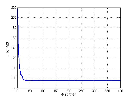

%% 算法参数设置
param.MaxIt = 400; % 迭代次数
param.nPop= 20; % 种群数目
param.w=1; % 权重
param.wdamp=0.99; % 退化率
param.c1=1.5; % Personal Learning Coefficient
param.c2=2 ; % Global Learning Coefficient
% 局部搜索部分参数
param.MaxSubIt= 0; % Maximum Number of Sub-iterations ( 内循环迭代次数 )
param.T = 25; %
param.alpha1=0.99; % Temp. Reduction Rate
param.ShowIteration = 400; % 每过 多少次迭代显示一次图

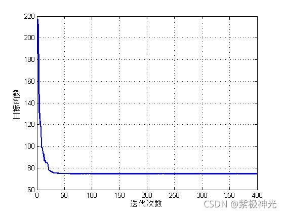

%% 运行算法
CostFunction=@(x) MyCost(x,model); % 设置目标函数
[ GlobalBest , BestCost ] = pso( param , model , CostFunction ) ;

if ~mod( it, param.ShowIteration ) | isequal( it , MaxIt )
gcf = figure(1);
% Plot Solution
set(gcf, 'unit' ,'centimeters' ,'position',[5 2 25 15 ]);
GlobalBest.BestCost = BestCost(1:it) ;
GlobalBest.MaxIt = MaxIt ;
PlotSolution(GlobalBest ,model)

四、运行结果
