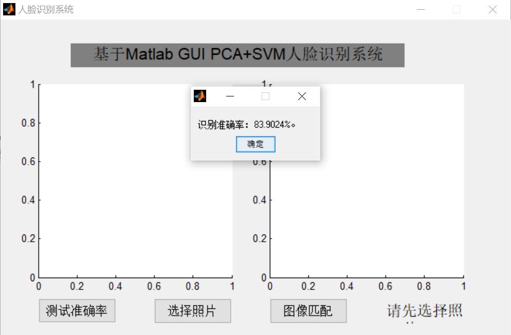

本文通过MATLAB工具软件, 对PC A-SVM人脸识别方法进行仿真计算。MATLAB人脸识别程序的使用界面上分为三个按钮:“测试准确率”“选择照片”和“图像匹配”,既可以方便操作,又可以使识别结果直观地显示出来。点击“开始运行”按钮调用的是主函数face.m, 对人脸数据进行处理; 点击“选择照片”按钮调用子函数GUl open, 用户可以在相应的文件路径下选择人脸照片; 点击“人脸识别”按钮调用子函数GUI reg, 通过每张图片所对应的标签来进行匹配, 从而得出识别结果。

测试时,首先读取测试数据,类似于处理训练数据,需要对测试数据进行降维和归一化处理,然后利用训练所得的模型对测试数据集进行分类识别。将识别结果与本身自带的标签(即这是第几个人的人脸图片)进行比对,可以获得识别准确率。测试结果表明, 基于PCA-SVM的人脸识别方法准确率为83.9024%。这里选取第8个人的人脸图片作为示例,可以看到在最终的人脸识别阶段可以准确地进行人脸识别。
