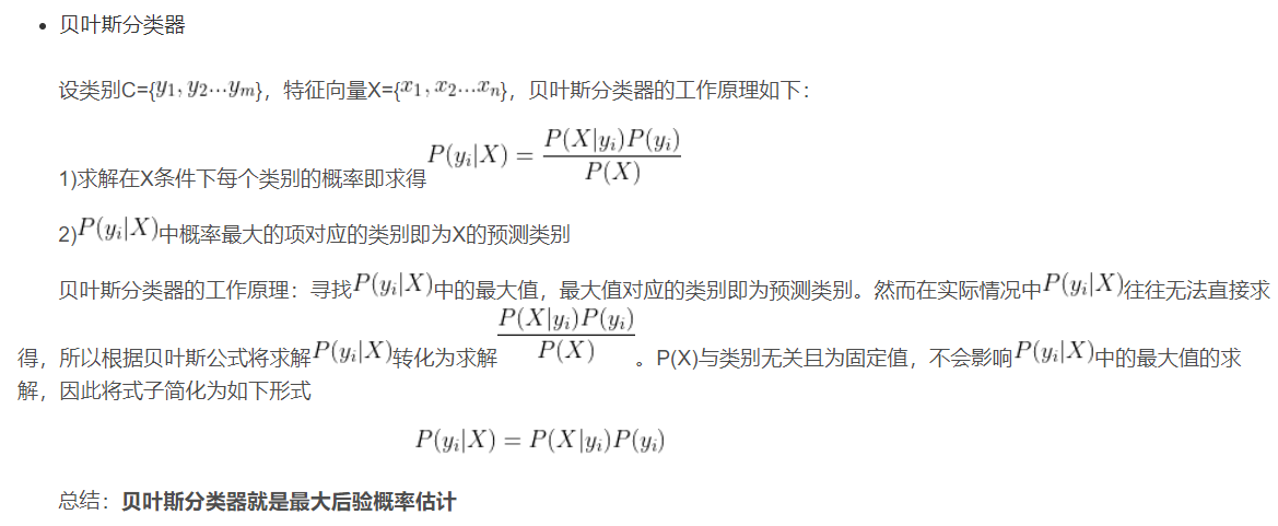

1 贝叶斯分类器
贝叶斯分类器是以贝叶斯原理为基础的分类器的总称,是一种生成式模型,朴素贝叶斯分类器是其中最简单的一种。要高明白贝叶斯分类器的原理,首先得明白一些基本概念。
1.1 基本概念
先验概率:根据统计/经验得到的某事情发生的概率,比如北京下雨的概率可以通过以往的经验或者统计结果得到。
后验概率:在一定条件下某事情发生的概率,比如北京天空出现乌云(因)会下雨(果)的概率。
条件概率:事情发生时某条件出现的概率,比如北京下雨(果)会出现乌云(因)的概率。
1.2 贝叶斯公式

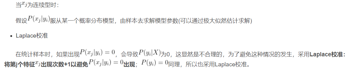

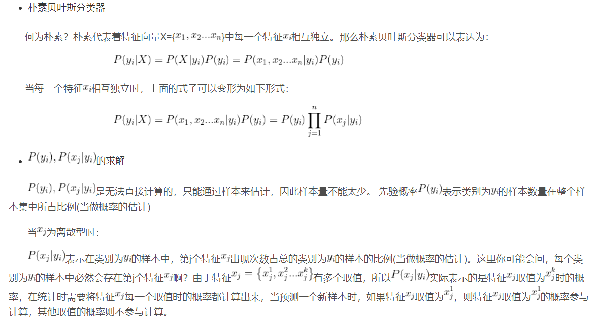

1.3 朴素贝叶斯分类器
和其他数据挖掘或者模式识别中采用的分类器相同,应用贝叶斯分类器对对象或者数据进行分类的过程可以分成两步:第一步,对模型的训练,即从样本数据中进行学习;第二步是用训练出的模型对数据或者对象进行分类。在模型的训练过程以及后续的识别过程中,模型计算的复杂度会影响计算的效率以及结果。对于贝叶斯分类器而言,往往需要进行简化,本文采用主成分分析法来减少贝叶斯分类器的输入属性数目,从而减少训练分类器所消耗的时间。

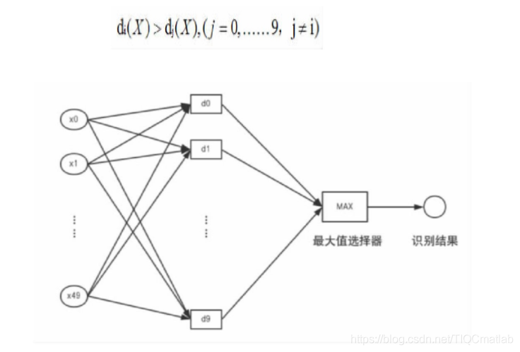

凤摘录对于手写数字识别,我们可以知道一共有10类模式to,t1…tg,而我们预处理后,共有49个特征值,那么我们可以用X=(X1,…x49)来表示样本。由于有10个模式类,那么线性判别函数形式为:
由于有10个模式类我们就需要给出10个判别函数:d0(X),d1(X),……d9(X),若X属于第i类,则有:
图1 线性多类分类器形式
2.2 “奖惩”算法
我们使用判别函数最大值的方式,由于手写数字识别的10个类,我们需要10个函数。
若在第k次迭代时,样品X(k)属于ti类,在“奖惩算法”中,我们需要对10个函数都进行计算。
2.2.1 若di[X(k)]>dj[X(k)]则权矢量不需要加以修正。
2.2.2 若di[X(k)]≤dj[X(k)]则按下式进行修正:

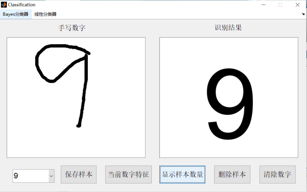

以10000个样本作为测试集,进行测试,得到数据如下:
我们可以看到,在训练集样本容量增加超过10000后,正确率可达到84%上下波动,在测试了25000和35000个样本后,我们发现在训练集容量为30000,达到极大值82.41%。随着样本集容量增加,训练时间也会相应增加,每增加10000个样本,训练时间增加量会递增,但总体在0.5s以内,扔在可控范围之内。虽然得到了能够接受的训练成果,而且运算速度较快,算法实现简单,但是这样的正确率显然是不足以投入实际应用中去的。

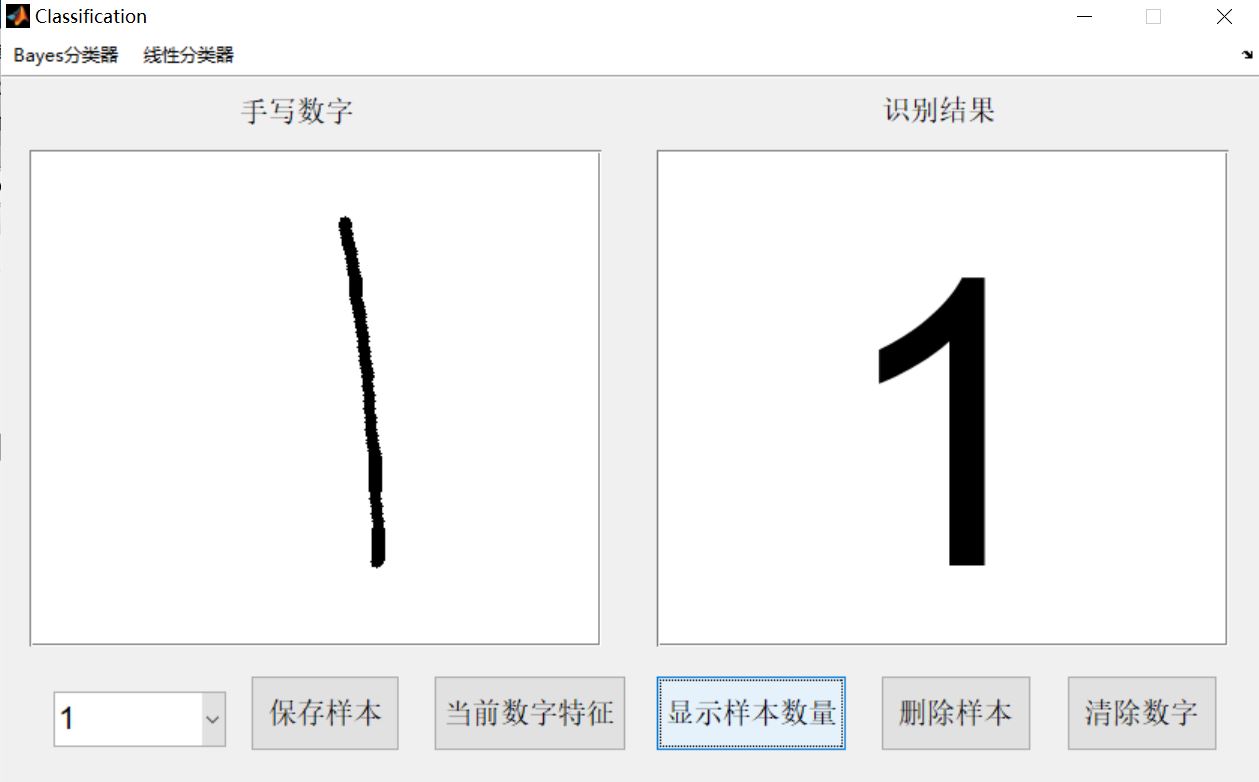

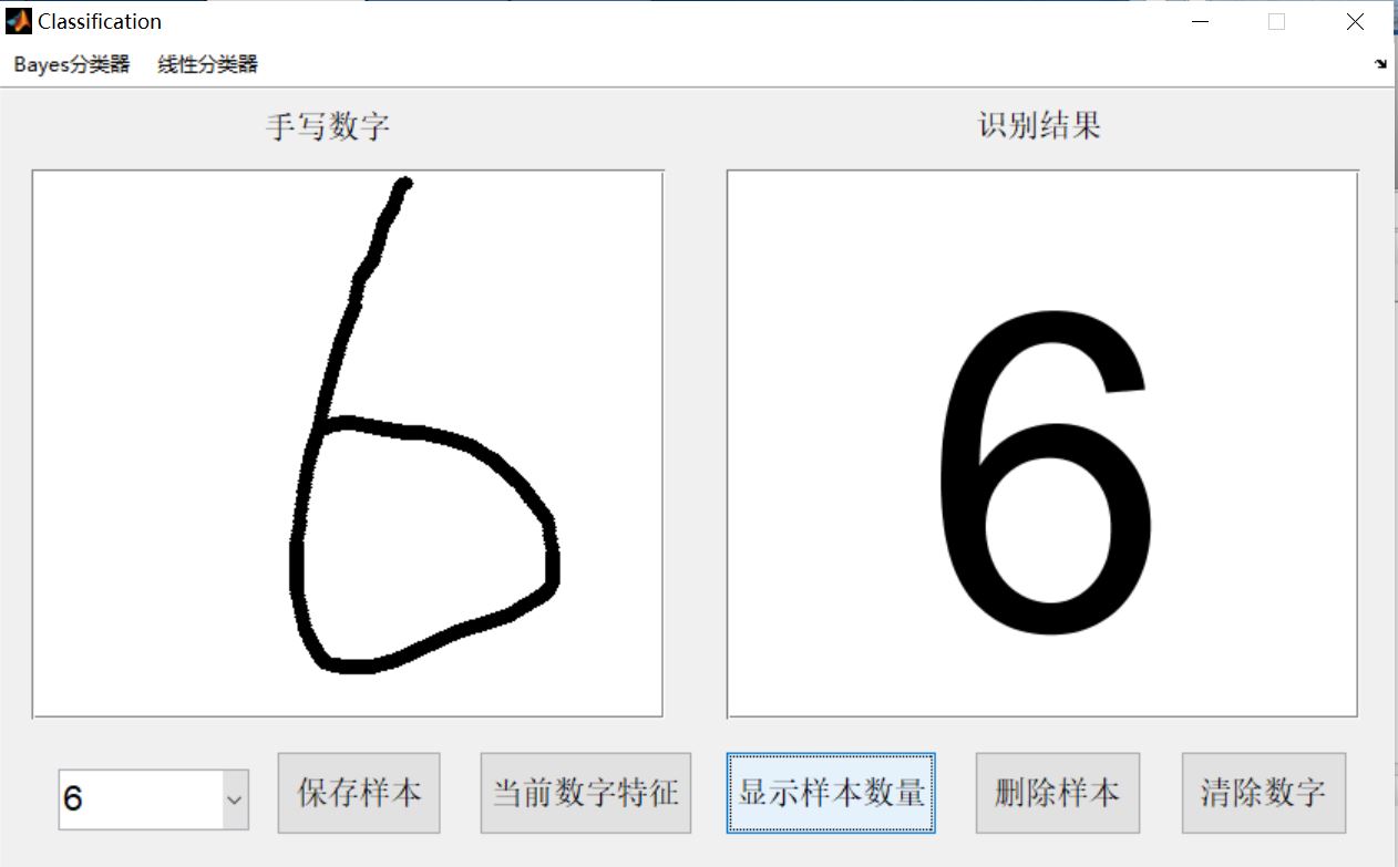

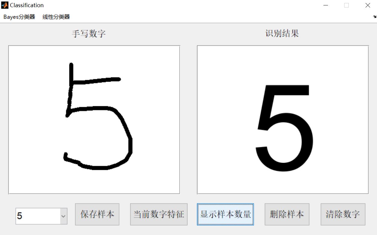

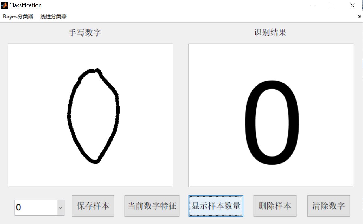

三、运行结果
