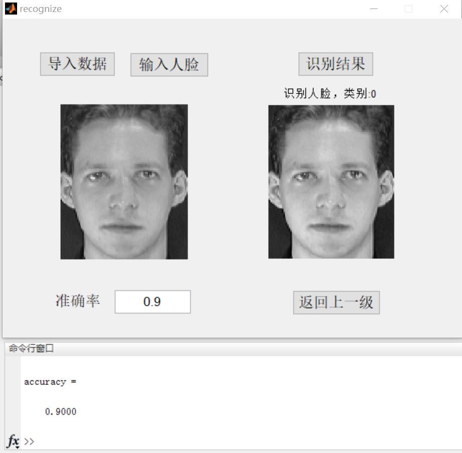

将对比图片和数据库中的图片进行比对,并确定判断的图片是否和选择的图片相匹配,如图1所示。
图1 BP神经网络检验对比

三、运行结果
