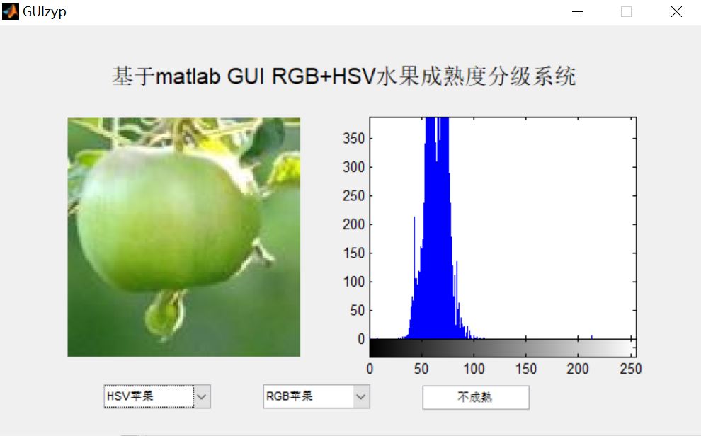

【水果识别】基于matlab GUI RGB+HSV水果成熟度分级系统【含Matlab源码 825期】
海神之光 发表于 2022/05/29 02:11:28 2022/05/29

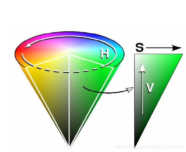

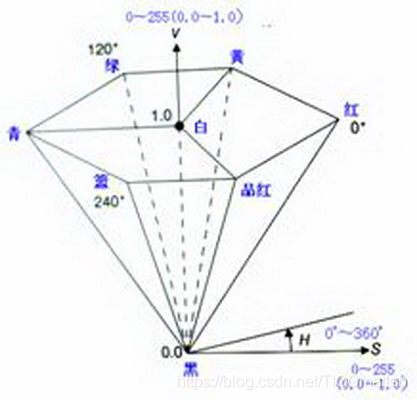

2 HSV颜色空间:
HSV(hue,saturation,value)表示色相、饱和度和亮度。该颜色空间可以用一个圆锥来表示,如下图所示:
这里,hue表示颜色的相位角,取值范围是0—360;S表示颜色的饱和度;S为一比例值,范围从0到1,它表示成所选颜色的纯度和该颜色最大的纯度之间的比率,通俗点讲,S表示的是某种颜色的“纯度”, S取值越大,表示色彩越纯,取值越小,表示色彩越灰。V表示色彩的明亮程度,范围从0到1。V等于0表示圆锥的底部定点,也就是黑色,V等于1表示圆锥的顶面,当V=1并且S=0时表示纯白色;需要注意的是:Apple的Mac操作系统以及photoshop都是采用HSV颜色空间。

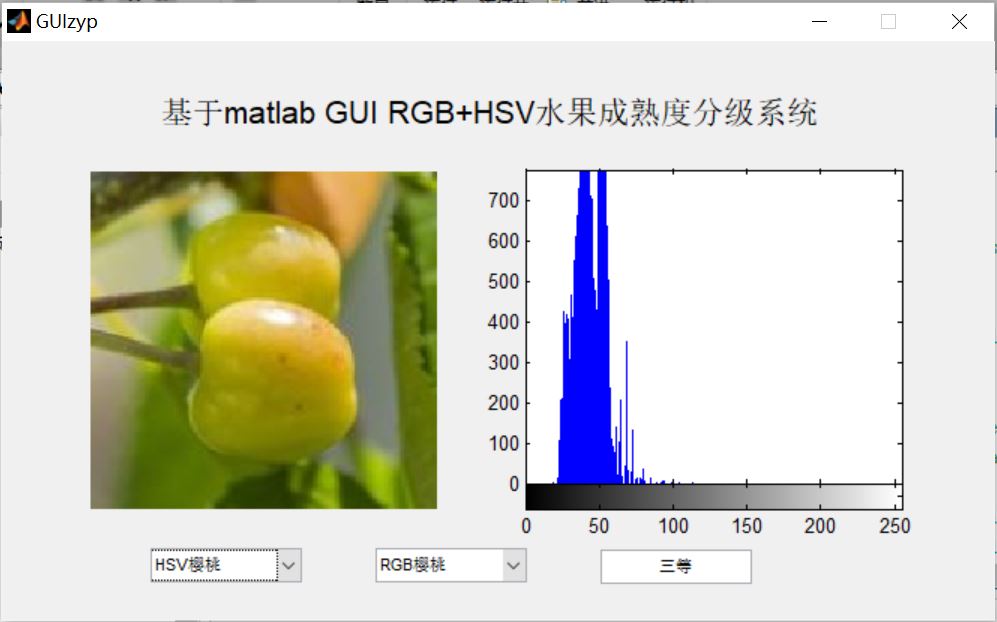

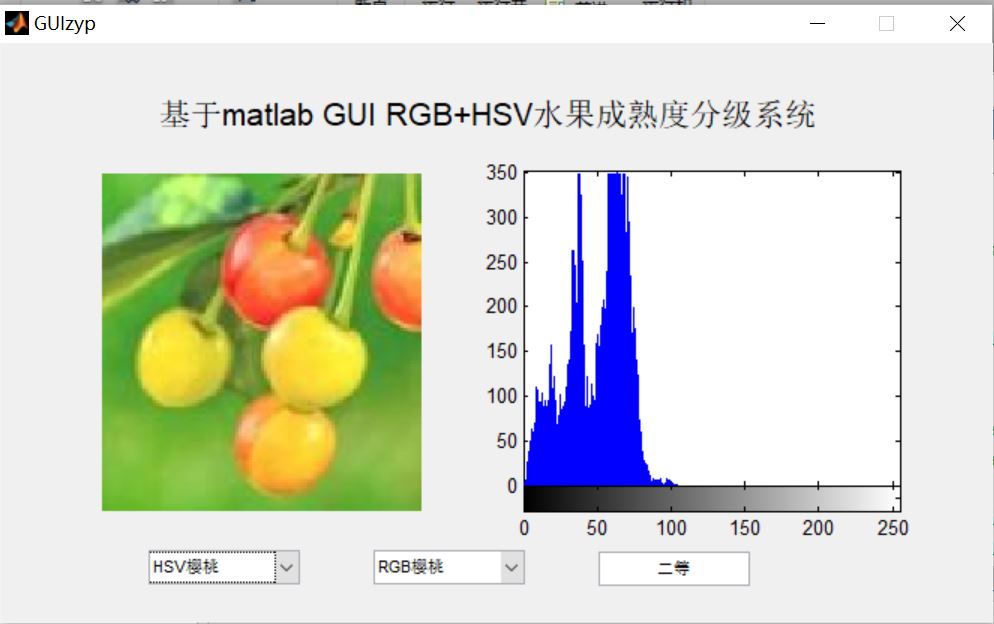

三、运行结果
