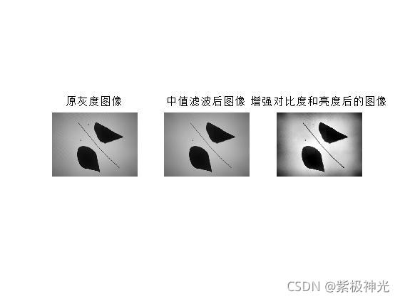

figure(1);subplot(131),imshow(I);title('原灰度图像');
medfilt_I=midfilt(I,3);%进行模板为3×3的中值滤波
subplot(132),imshow(medfilt_I);title('中值滤波后图像');
P=adapthisteq(medfilt_I,'Numtiles',[4 4]);%对比度增强
P1=imadjust(P);%亮度调整
P2=midfilt(P1,3);%再次对处理后的图像进行中值滤波,平滑处理
subplot(133),imshow(P2);title('增强对比度和亮度后的图像');

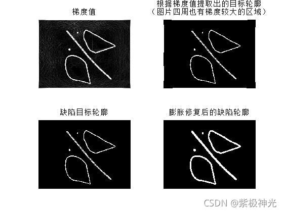

g_gradient=SobelFilter(H); %求梯度值
figure(2),subplot(221);imshow(g_gradient);title('梯度值');
th=0.997;% 梯度阈值
g_T=zeros(M,N);%初始化零矩阵
g_T=uint8(g_T);%转换uint8数据类型
ind=find(g_gradient>th);%把梯度值大于阈值的像素点位置记录下来
g_T(ind)=256;%把这些点的灰度级设为256,最高灰度级
subplot(222);imshow(g_T);title({'根据梯度值提取出的目标轮廓';'(图片四周也有梯度较大的区域)'});
lap = uint8(zeros(M,N));%初始化一张同样大小的黑色图像
for i=2:M-1
for j=2:N-1
lap(i,j) = g_T(i,j);%将g_T除了图片四周,其他的值赋给lap
end
end
subplot(223),imshow(lap);title('缺陷目标轮廓');
se90=strel('line',3,90);
se0=strel('line',3,0); %两个线型结构元素
BW2=imdilate(lap,[se90,se0]);%对目标轮廓lap进行膨胀
subplot(224);imshow(BW2);title('膨胀修复后的缺陷轮廓');

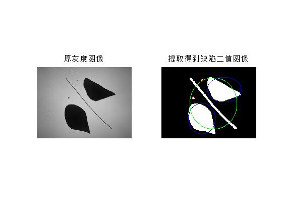

J = imfill(BW2,'holes');%对轮廓内进行填充
figure(3);subplot(121),imshow(I);title('原灰度图像');
subplot(122);imshow(J);title('提取得到缺陷二值图像')%得到了目标的二值图像
[L,m]= bwlabel(J,8);%在J中找到8连通对象的标签,返回标签矩阵L和连通对象的数量m
status = regionprops(L,'all');%测量缺陷区域的各项区域特征属性
if (max(lap(:))) %只要能提取到边缘值不全为0,则说明有缺陷
point_defect_number=0; %对缺陷数量进行初始化
line_defect_number=0;
block_defect_number=0;
point_area_max=200; %规定点缺陷区域的最大面积为200
line_area_max=3000; %规定线缺陷区域的最大面积为3000
for i=1:m
if (status(i).Area <point_area_max) %判断是否满足点缺陷的条件
point_defect_number =point_defect_number+1;
rectangle('position' ,status(i).BoundingBox,'Curvature',[1,1],'edgecolor','r');
else %判断是否满足线缺陷的条件
if(status(i).Area<line_area_max&&(status(i).MajorAxisLength/ status(i).MinorAxisLength > 20))
line_defect_number =line_defect_number+1;
rectangle('position' ,status(i).BoundingBox,'Curvature',[1,1],'edgecolor','g');
else %面缺陷
block_defect_number=block_defect_number+1;
rectangle('position' ,status(i).BoundingBox,'Curvature',[1,1],'edgecolor','b');
end
end
end
hold off;
fprintf('检测结果:\n点缺陷数目 : %d\n',point_defect_number);
fprintf('线缺陷数目 : %d\n',line_defect_number);
fprintf('面缺陷数目 : %d\n',block_defect_number);
