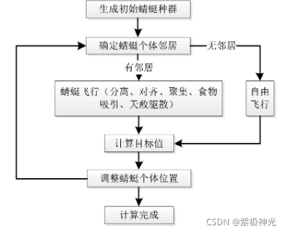

 蜻蜓算法寻优计算主要思路通过模拟蜻蜓的捕食行为来实现(图1),该飞行(进化)寻优机制可以表示为蜻蜓群体分离、对齐、聚集、食物吸引与天敌驱散五个步骤。
 图1 蜻蜓算法寻优计算主要思路

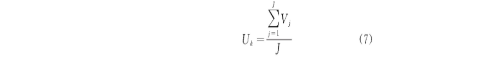

(2)对齐。表示某个蜻蜓与其邻近蜻蜓个体速度的相同程度:
 式中Uk为蜻蜓k的对齐度;Vj代表第j个邻近蜻蜓的飞行速度;其他符号意义同前。

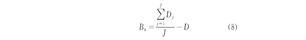

(3)聚集。表示某个蜻蜓具有朝着其附近较优蜻蜓个体靠近的趋势:
 式中Bk为蜻蜓k的聚集度;其他符号意义同前。

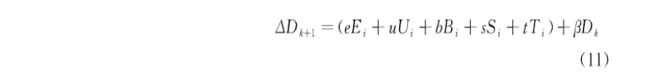

 蜻蜓个体k飞行位置更新步长:
 蜻蜓飞行位置更新:
 式中e、u、b、s、t分别表示分离度、对齐度、聚集度、食物吸引度、天敌驱散度的影响系数;β代表惯性系数;l代表反复迭代计数下标;其他符号意义同前。

2.2 计算流程
 适应性调整后的蜻蜓算法的计算流程包括12个步骤。
 Step1:初始化计算参数,考虑梯级电站短期优化调度模型求解规模设定蜻蜓算法种群个数N=40,迭代计算次数MAXiter=200。
 Step3:随机选择一个初始蜻蜓个体,采用POA算法,基于单站优化原则,对选定蜻蜓个体进行寻优计算,确保初始种群中至少有一个蜻蜓个体为可行解。并令迭代次数iter=1,蜻蜓维度r=0。
 Step4:判断蜻蜓个体Xk是否存在邻居。如果有邻居,进入Step5,否则进入Step6。
 Step5:依据式(6)-(10)进行群体进化计算:分离度Sr、对齐度Ar、聚集度Cr、食物吸引度Fr、天敌驱散度Er。依据式(11)计算蜻蜓个体位置更新步长,进入Step7。
 Step6:该蜻蜓没有邻居,采用Xr=e×(ZMAX(i,t)-ZMIN(i,t))进行蜻蜓个体随机飞行,进入Step7。
 Step7:根据当前维度位置更新后计算得到新的个体,计算当前维度更新前后蜻蜓个体目标函数值func1,func2。如果判断func2>func1,说明该维度的位置变化对目标函数计算有利,则保留当前维度的位置更新,ΔXkt+1=ΔXkt+1。若func2<func1,说明当前维度位置变化对目标函数不利,则ΔXkt+1=0。
 Step8:使蜻蜓个体计算维度加1,即r=r+1。判断是否完成蜻蜓个体全部维度的更新,如果完成全部维度的更新r=rmax,则进入Step9,否则进入Step5循环计算。
 Step9:对蜻蜓个体Xk进行位置更新,Xt+1=Xt+ΔXt+1。
 Step10:令k=k+1,进入新一个蜻蜓个体的优化计算,如果k>=N,则全部蜻蜓个体位置更新计算结束,进入Step11。若k<N,则进入Stpe4进行循环计算。
 Step11:当前迭代次数中,找出最优蜻蜓个体,与食物位置相比较,根据是否优于食物位置目标函数值,更新食物位置,令iter=iter+1。若iter>=MAXiter,则进入Step12,否则进入Step4。
 Step12:返回当前循环迭代中食物位置作为最优计算结果,计算结束。

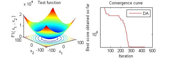

四、运行结果
