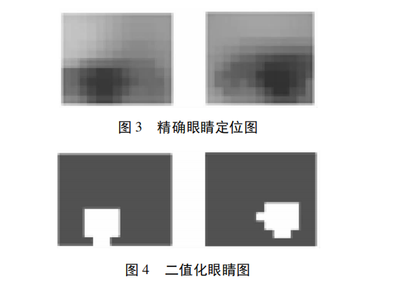

2.2 眼睛精确定位
由于眼睛周围灰度值的变化比较显著,因此本研究利用差分投影进一步缩小眼睛的范围. 此外,在眼睛周围,瞳孔的灰度值最小,可根据最小灰度值取一个合理的阈值,将局部图像二值化,再采用形态学方法,得到眼睛的连通区域,从而实现眼睛的精确定位.
假设 I( x,y) 表示图像中某点的灰度值,则差分垂直与水平投影函数为
假设 I( x,y) 表示经过差分投影后的眼睛图像中某点的灰度值,则其阈值为,
Th = minI( x,y) + T ( 7)
根据式( 5) 与式( 6) ,可以在如图 2 所示的局部人脸图中计算得到局部的差分投影,再根据四邻域寻找变化最大的位置,从而得到如图 3 所示的精确眼睛定位图. 根据式( 7) 进行二值化,再利用形态学原理求得眼睛的连通区域后可以得到如图 4 所示的二值化眼睛图.
