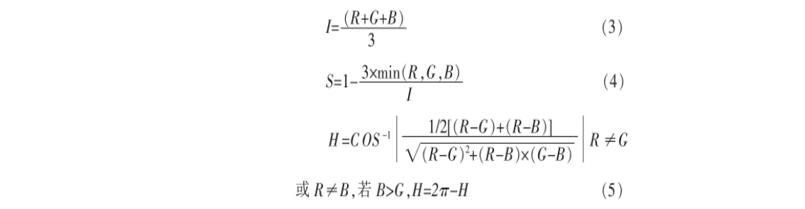

2.2 颜色模型转换
装置采集的图像为RGB模型, 为避免计算机对图像进行处理时因三个量相互影响产生色差或者颜色失真而导致系统误判, 需要转换为HSI模型, 本文采用几何推导法进行RGB-HSI转换, 将RGB中的亮度因素进行圆柱极坐标的双椎体转换, 将三维变为二维, 在平面中求出HSI模型的色调分量值。
转换公式如下:
其中:H定义颜色的波长, 称为色调;S表示颜色的深浅程度, 称为饱和度;I表示强度或亮度。
