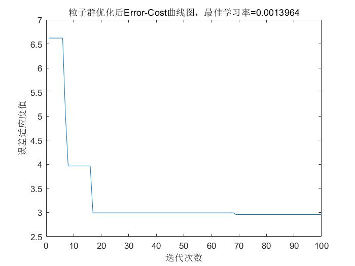

iter = 1;
times = 1;
record = zeros(ger, 1);          % 记录器
while iter <= ger
    iter
    for i=1:N
                %指定训练选项,求解器设置为adam, 250 轮训练。
        %梯度阈值设置为 1。指定初始学习率 0.005,在 125 轮训练后通过乘以因子 0.2 来降低学习率。
        options = trainingOptions('adam', ...
            'MaxEpochs',250, ...
            'GradientThreshold',1, ...
            'InitialLearnRate',x(i,:), ...
            'LearnRateSchedule','piecewise', ...
            'LearnRateDropPeriod',125, ...
            'LearnRateDropFactor',0.1, ...
            'Verbose',0);
        %训练LSTM
        net = trainNetwork(XTrain,YTrain,layers,options);%训练网络
        net = resetState(net);
        net = predictAndUpdateState(net,XTrain);%

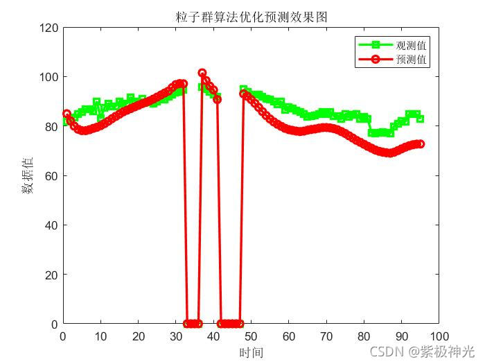

        YPred1 = [];
        for mm = 1:numTimeStepsTest
            [net,YPred1(:,mm)] = predictAndUpdateState(net,XTest(:,mm),'ExecutionEnvironment','cpu');%%预测
        end
        mint=ps_output.xmin(1);
        maxt=ps_output.xmax(1);
        YPred=postmnmx(YPred1,mint,maxt);%反归一化
            if dataTest(2,mm)>25
                YPred(mm)=0;
            end
        end
        %使用先前计算的参数对预测去标准化。
        %计算均方根误差 (RMSE)。
        rmse = sqrt(mean((YPred-YTest').^2));%均方差
        fx(i) = rmse ; % 个体当前适应度
    end
    for i = 1:N
        if fxm(i) > fx(i)
            fxm(i) = fx(i);     % 更新个体历史最佳适应度
            xm(i,:) = x(i,:);   % 更新个体历史最佳位置
            YPred_best1=YPred;
        end
    end
    if fym > min(fxm)
        [fym, nmax] = min(fxm);   % 更新群体历史最佳适应度
        ym = xm(nmax, :);      % 更新群体历史最佳位置
        YPred_best=YPred_best1;
    end

三、运行结果
