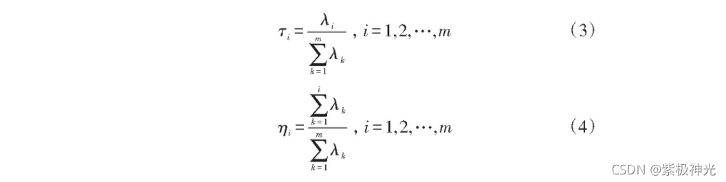

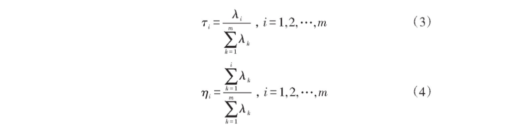

4)计算贡献率τi和累计贡献率ηi,计算方法如式(3)和式(4)所示,根据ηi确定需选取的主成分的个数;

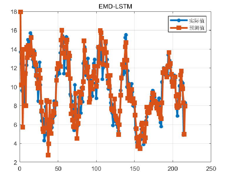

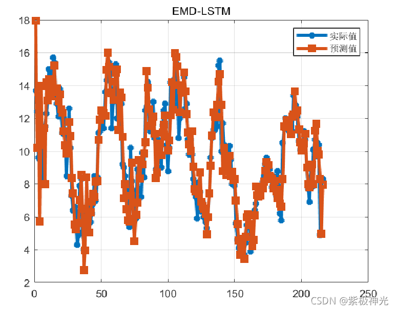

四、运行结果
