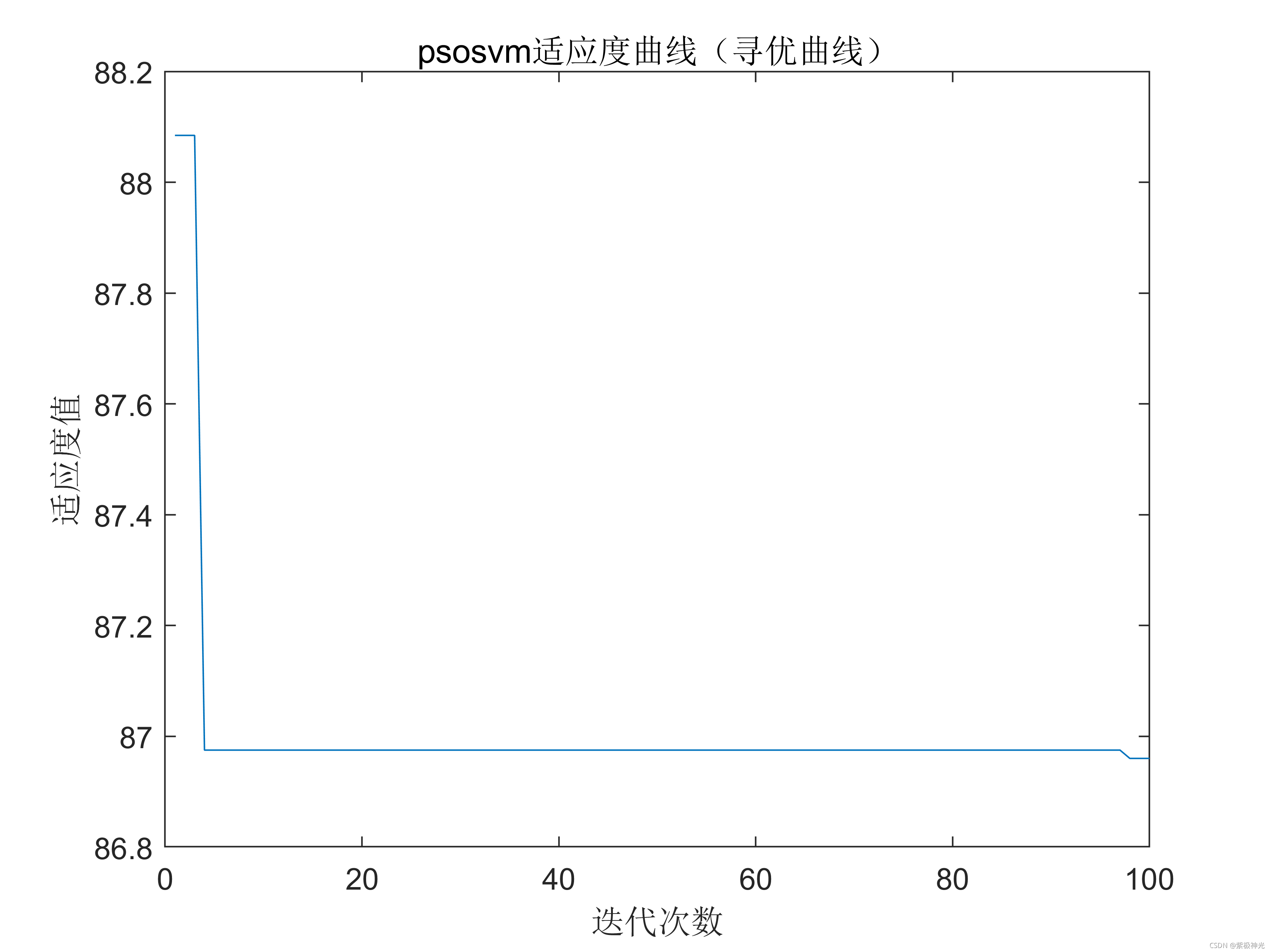

%% 画图
figure
plot(trace)
xlabel('迭代次数')
ylabel('适应度值')
title('psosvm适应度曲线(寻优曲线)')

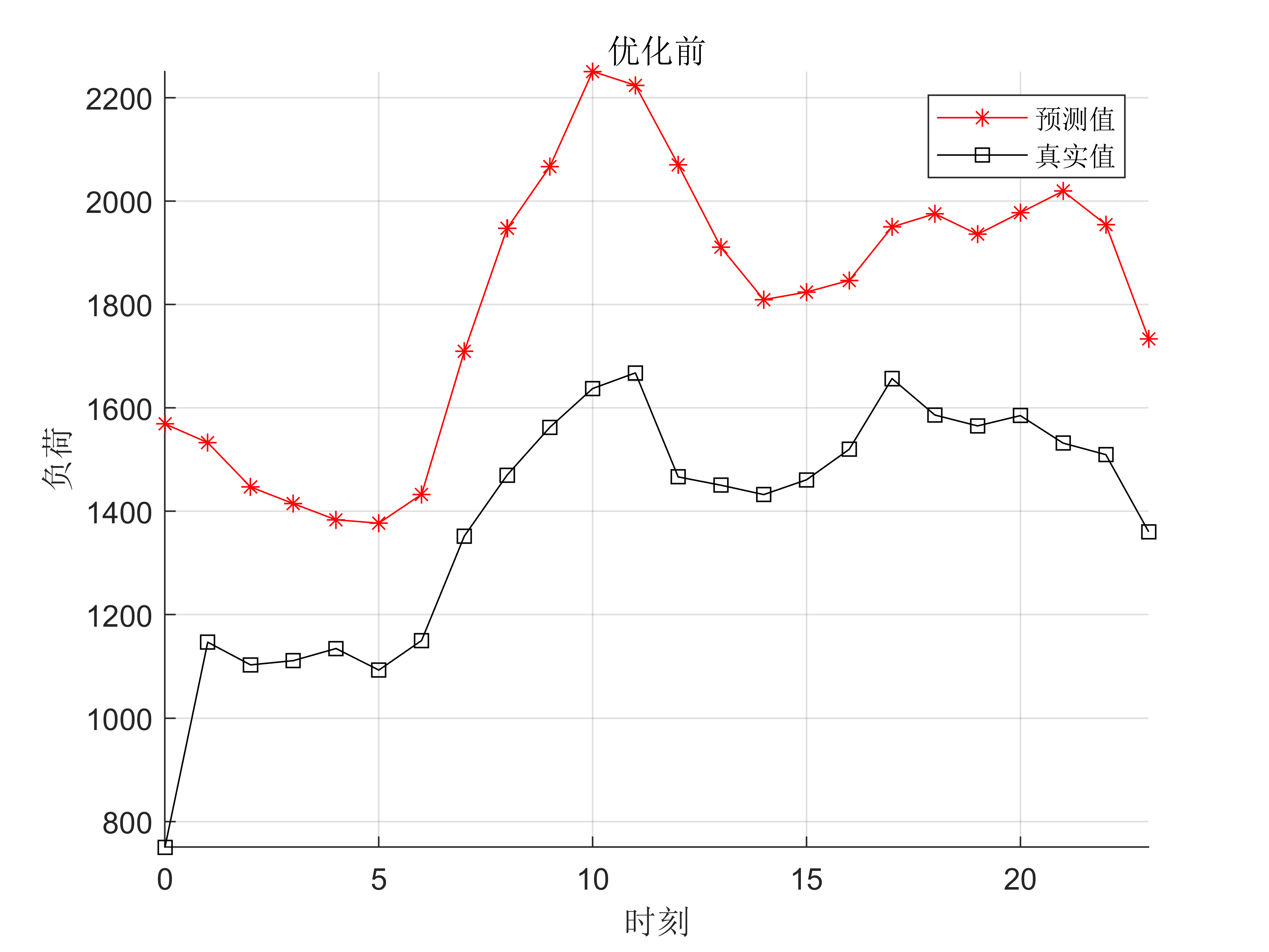

figure;hold on;grid on;axis([0 23 -inf inf]);t=0:1:23;
plot(t,yuce(end,:),'-r*')
plot(t,zhenshi(end,:),'-ks')
legend('预测值','真实值')
title('优化前');xlabel('时刻');ylabel('负荷')
