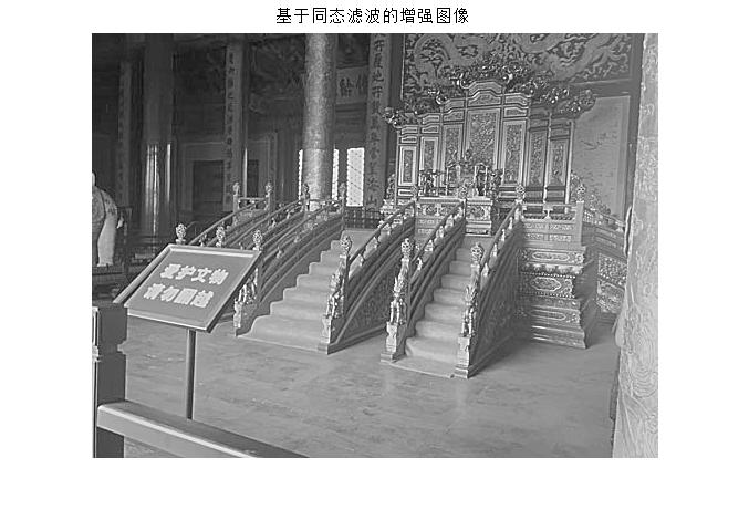

2 同态滤波
同态滤波采用的是照射-反射模型, 即通过同时减小图像的灰度范围和增强图像的对比度来对图像增强. 图像可表示为照射i(x,y)和反射r(x,y) 两部分的乘积
将其变换到对数域, 并进行傅里叶变换得
式中: I(u,v)和R(u,v)分别是In(i(x,y))和In(r(x,y)) 的傅里叶变换, 借助滤波函数H(u,v)对F(u,v)进行滤波, 可以分离得到入射分量和反射分量
滤波后, 进行傅里叶逆变换得
对式(25)取指数后, 得到滤波后的图像

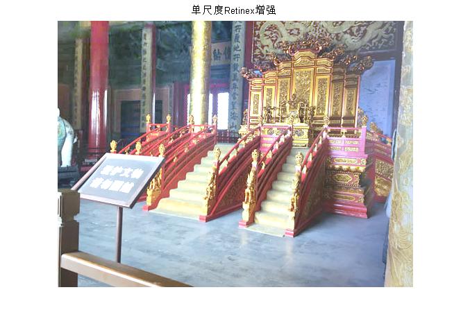

3 Retinex增强处理
基于全局直方图、局部直方图的图像去雾算法在理论及实现上比较简单,能起到一定的去雾处理效果。为了进行对比, 实验中采取了Retin ex图像增强算法来进行对比, 该算法可以平衡图像灰度动态范围压缩、图像增强和图像颜色恒常三个指标,能够实现对含雾图像的自适应性增强。因此, Retin ex增强处理通过对RGB图像的R、G、B三层通道分别应用Retin ex算法进行处理, 再整合到新的图像的方式来进行。

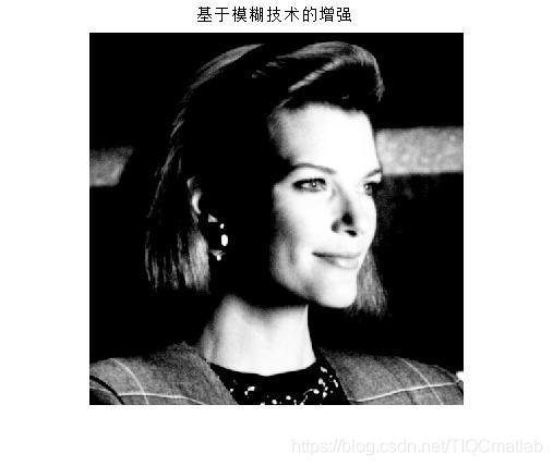

4 图像的直觉模糊增强算法
模糊范数在模糊集的理论体系中占有重要地位,YAGER通过“最大-最小”算子定义了模糊范数
HAMACHER通过纯代数运算定义模糊范数
对于一幅大小为M×N的灰度图像B(彩色图像取其亮度),其灰度值范围为[0,L-1],则图像B的模糊域的隶属函数可定义为
式中:gmin和gmax分别为图像灰度值的最小值和最大值;gi j为像素(i,j)的灰度值。
直觉模糊集:设X是一个给定论域,则X上的一个直觉模糊集A为
A={<x,μA(x),γA(x)>|x∈X} (6)
式中:μA(x)∈[0,1]为隶属函数,γA(x)∈[0,1]为非隶属函数,且对于A上的所有x∈X,0<μA(x)+γA(x)≤1,πA(x)=1-μA(x)-γA(x)为犹豫度。
式中:0≤α≤1,α用来调节隶属度μ(gi j)本身包含的模糊性,经实验验证,当0.6<α≤0.8时,图像增强效果较好。
利用式(4)的Hamacher模糊范数,可合成隶属度
直觉模糊增强图像的步骤为: 1) 通过式(5)计算图像每个像素点的隶属度;2) 通过式(7)和式(8)计算图像每个像素点的隶属度的下限和上限;3) 通过式(9)将图像每个像素点的隶属度的下限和上限合成为像素点的隶属度;4) 通过式(10)计算图像每个像素点的隶属度对应的灰度值。

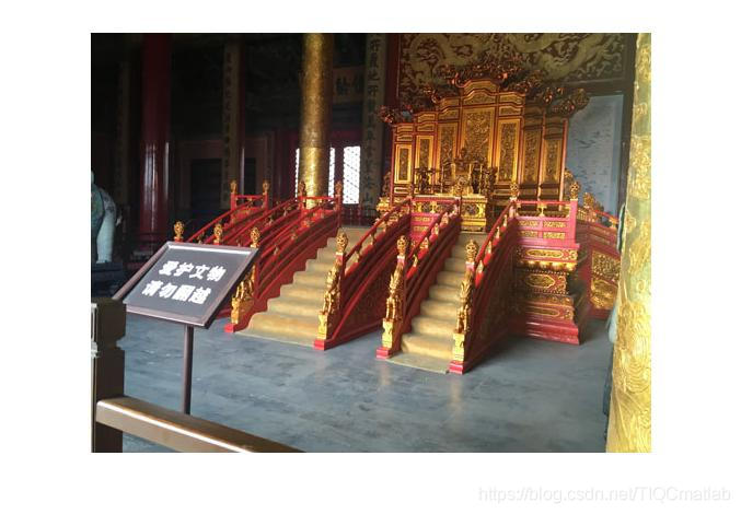

Image=(imread('gugong1.jpg'));  %打开图像并转换为double数据
imshow(Image);

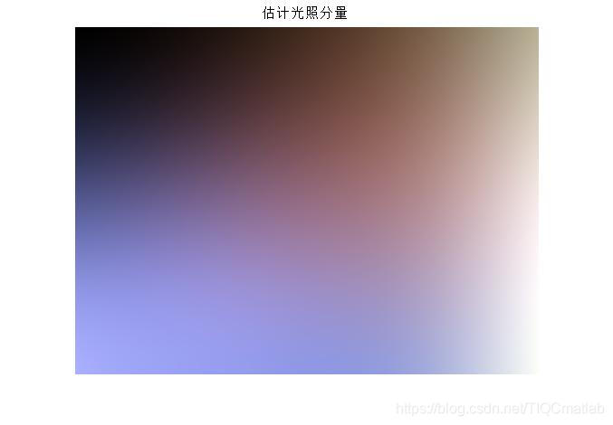

[height,width,c]=size(Image);
RI=double(Image(:,:,1)); GI=double(Image(:,:,2)); BI=double(Image(:,:,3));
sigma=100;  filtersize=[height,width];%高斯滤波器参数
gaussfilter=fspecial('gaussian',filtersize,sigma);  %构造高斯低通滤波器
Rlow=imfilter(RI,gaussfilter,'replicate','conv');
Glow=imfilter(GI,gaussfilter,'replicate','conv');
Blow=imfilter(BI,gaussfilter,'replicate','conv');
minRL=min(min(Rlow)); minGL=min(min(Glow)); minBL=min(min(Blow));
maxRL=max(max(Rlow)); maxGL=max(max(Glow)); maxBL=max(max(Blow));
RLi=(Rlow-minRL)/(maxRL-minRL);
GLi=(Glow-minGL)/(maxGL-minGL);
BLi=(Blow-minBL)/(maxBL-minBL);
Li=cat(3,RLi,GLi,BLi);
figure;imshow(Li);title('估计光照分量');
imwrite(Li,'light.bmp');
imshow(Image);title('原始图像');
beta=0.4;
alpha=125;
CR=beta*(log(alpha*(RI+1))-log(RI+GI+BI+1));
CG=beta*(log(alpha*(GI+1))-log(RI+GI+BI+1));
CB=beta*(log(alpha*(BI+1))-log(RI+GI+BI+1));
Rhigh=zeros(height,width);
Ghigh=zeros(height,width);
Bhigh=zeros(height,width);
