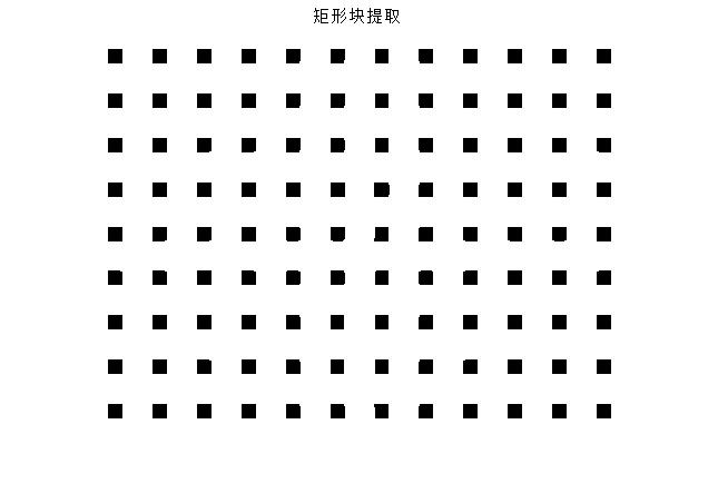

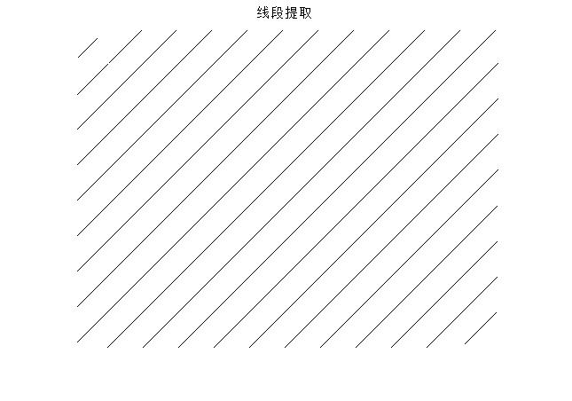

 首先对输入的图片进行灰度化处理,变成单通道的灰度图片,然后滤波去除噪声,使图像更平滑,选择合适的阈值进行阈值分割,在利用开运算去除掉分割后较小的前景,以各前景区域的中心点为起始种子点,进行区域生长,得到最终所满足要求的前景。
二、部分源代码

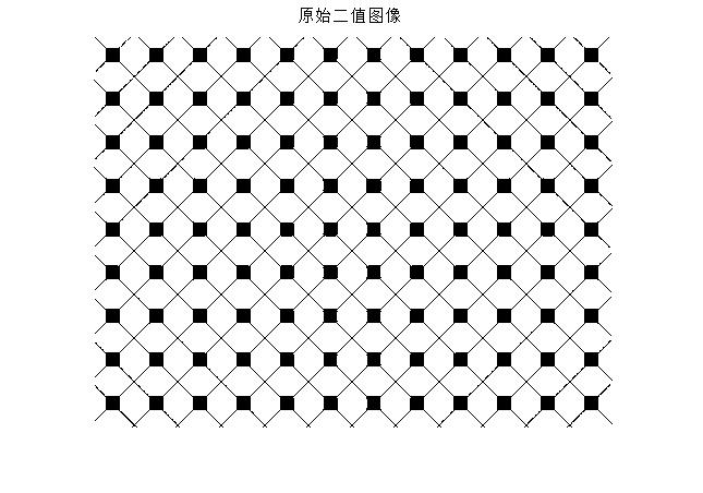

Image=imread('pattern.jpg');
Th=graythresh(Image);
OriginBW=im2bw(Image,Th);
imshow(OriginBW);title('原始二值图像');
imwrite(OriginBW,'pattern1.bmp');
BW1=1-OriginBW;
se=strel('square',3);%结构元素为边长为3的正方形
BW2=1-imopen(BW1,se);
