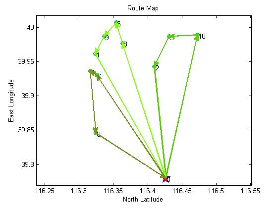

%% GA-PSO算法求解DVRP
%输入:
%City           需求点经纬度
%Distance       距离矩阵
%Travelcon      行程约束
%NIND           种群个数
%MAXGEN         遗传到第MAXGEN代时程序停止
%输出:
%Gbest          最短路径
%GbestDistance	最短路径长度
%% 加载数据
load('City.mat')	      %需求点经纬度,用于画实际路径的XY坐标
load('Distance.mat')	  %距离矩阵
load('Travelcon.mat')	  %行程约束
%% 初始化问题参数
CityNum=size(City,1)-1; %需求点个数

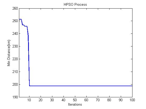

%% 初始化算法参数
NIND=60; %粒子数量
MAXGEN=100; %最大迭代次数
%% 为预分配内存而初始化的0矩阵
Population = zeros(NIND,CityNum*2+1); %预分配内存,用于存储种群数据
PopDistance = zeros(NIND,1); %预分配矩阵内存
GbestDisByGen = zeros(MAXGEN,1); %预分配矩阵内存
for i = 1:NIND
    %% 初始化各粒子
    Population(i,:)=InitPop(CityNum,Distance,Travelcon); %随机生成TSP路径
    %% 计算路径长度
    PopDistance(i) = CalcDis(Population(i,:),Distance,Travelcon); % 计算路径长度
end
%% 存储Pbest数据
Pbest = Population; % 初始化Pbest为当前粒子集合
PbestDistance = PopDistance; % 初始化Pbest的目标函数值为当前粒子集合的目标函数值
%% 存储Gbest数据
[mindis,index] = min(PbestDistance); %获得Pbest中
Gbest = Pbest(index,:); % 初始Gbest粒子
GbestDistance = mindis; % 初始Gbest粒子的目标函数值
%% 开始迭代
gen=1;
while gen <= MAXGEN
    %% 每个粒子更新
    for i=1:NIND
        %% 粒子与Pbest交叉
        Population(i,2:end-1)=Crossover(Population(i,2:end-1),Pbest(i,2:end-1)); %交叉
        % 新路径长度变短则记录至Pbest
        PopDistance(i) = CalcDis(Population(i,:),Distance,Travelcon); %计算距离
        if PopDistance(i) < PbestDistance(i) %若新路径长度变短
            Pbest(i,:)=Population(i,:); %更新Pbest
            PbestDistance(i)=PopDistance(i); %更新Pbest距离
        end
        %% 根据Pbest更新Gbest
        [mindis,index] = min(PbestDistance); %找出Pbest中最短距离
        if mindis < GbestDistance %若Pbest中最短距离小于Gbest距离
            Gbest = Pbest(index,:); %更新Gbest
            GbestDistance = mindis; %更新Gbest距离
        end
        %% 粒子与Gbest交叉
        Population(i,2:end-1)=Crossover(Population(i,2:end-1),Gbest(2:end-1));
        % 新路径长度变短则记录至Pbest
        end

五、运行结果
