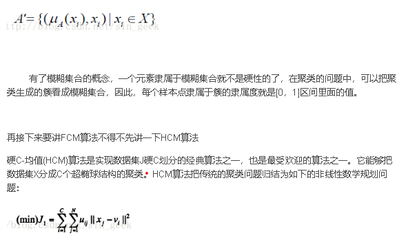

在介绍算法之前,先介绍下模糊集合的知识。

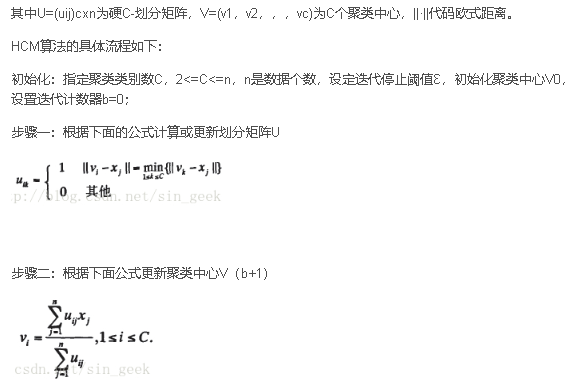

HCM聚类算法
    首先说明隶属度函数的概念。隶属度函数是表示一个对象x 隶属于集合A 的程度的函数,通常记做μA(x),其自变量范围是所有可能属于集合A 的对象(即集合A 所在空间中的所有点),取值范围是[0,1],即0<=μA(x),μA(x)<=1。μA(x)=1 表示x 完全隶属于集合A,相当于传统集合概念上的x∈A。一个定义在空间X={x}上的隶属度函数就定义了一个模糊集合A,或者叫定义在论域X={x}上的模糊子集A’。对于有限个对象x1,x2,……,xn 模糊集合A’可以表示为:

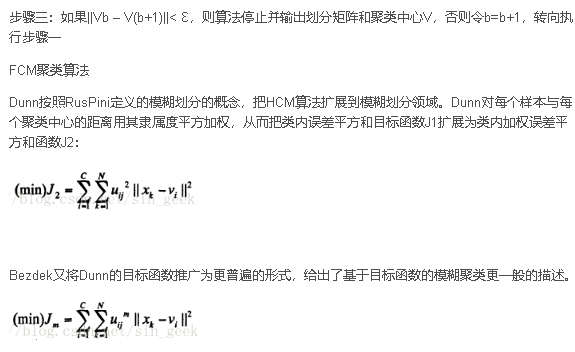

FCM算法是目前比较流行的一种模糊聚类算法,究其原因大致有以下几个方面:首先,模糊C—均值泛函Jm仍是传统硬C一均值泛函J1的自然推广;硬C一均值泛函J1是一个应用十分广泛的聚类准则,对其在理论上的研究己经相当完善,这就为Jm的研究提供了良好的条件;数学上看,Jm与RS的希尔伯特空间结构(正交投影和均方逼近理论)有密切的关系,因此比其它泛函有更深厚的数学基础;最后,也是最重要的是该目标函数不仅在许多领域获得了非常成功的应用,而且以FCM算法为基础,人们提出的基于其它原型的模糊聚类算法,形成了一大批FCM类型的算法:如模糊C一线(FCL)、模糊C一面(FCP)等聚类算法,分别实现了对呈线状、超平面状结构模式子集(或聚类)的检测。

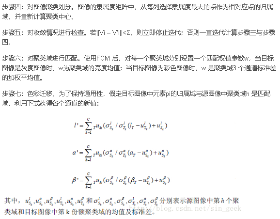

FCM算法应用到颜色迁移中
    钱小燕等人将聚类算法应用到色彩迁移中,提出了一种基于图像模糊颜色聚类的自适应色彩迁移算法。该算法首先将源图像和目标图像分别转换到lαβ颜色空间:利用FCM 算法把源图像和目标图像划分为具有不同颜色特征的聚类,然后分析图像中的颜色特征:分别算出每个域的匹配权值,对每个目标图像的匹配权值,从源图像中选取一个最接近域作为最佳匹配域;最后根据目标图像各聚类域与源图像中的匹配域之间的关系,引入隶属度因子,两个域的处理结果分别进行加权平均,获得色彩迁移结果。使用FCM的思想对图像进行聚类域划分的思路是:设准备处理图像I的大小是S×H,即对颜色聚类颜色分析的个数是NN = S×H,则图像I可表示成集合,I={p1 ,p2 ...,pn }。图像被分为c类,每个类的聚类中心为V={v1,v2 ...,vc },用uik表示像素pk隶属于聚类中心Vi的隶属度,定义图像的隶属度矩阵U。具体算法如下:
步骤一:把源图像和目标图像分别从RGB转换到lαβ空间。
步骤二:确定待处理图像聚类域个数c,然后初始化聚类中心。假设加权指数m=2,设定处理的最大迭代次数为50。

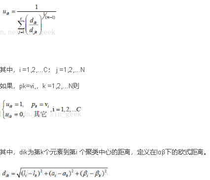

步骤三:当迭代次数T 小于50 时,根据初始化聚类中心计算隶属度矩阵。如果pk≠vi,则对于所有的vi ( i=1,2,…,C ),利用下式计算隶属度矩阵。
