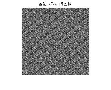

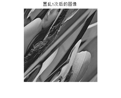

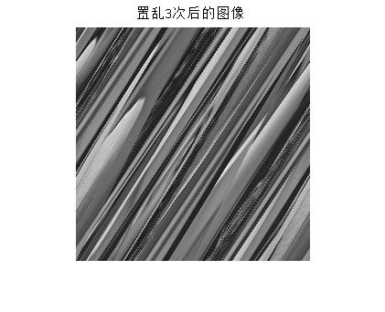

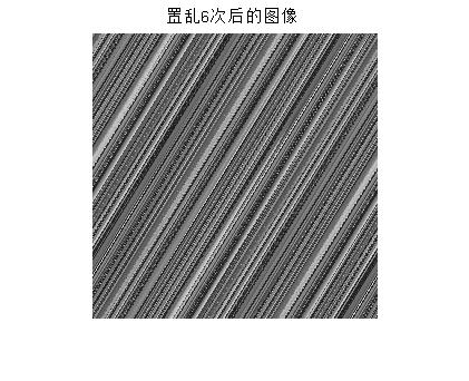

for K=1:16   %置乱16次
    figure,imshow(B);
    title(['置乱',num2str(K),'次后的图像'])
    A=B;
end

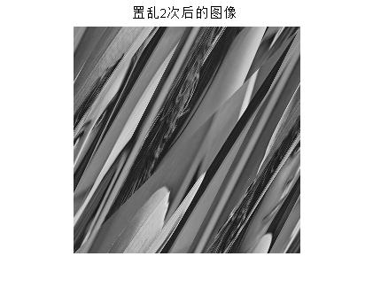

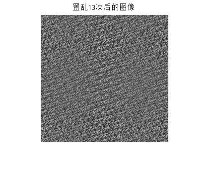

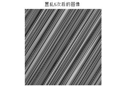

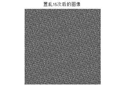

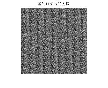

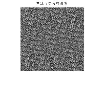

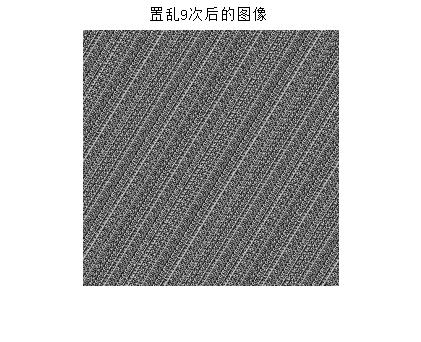

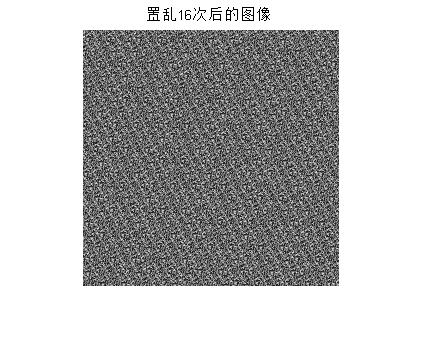

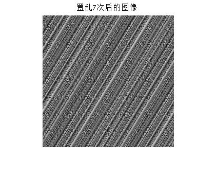

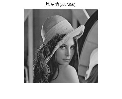

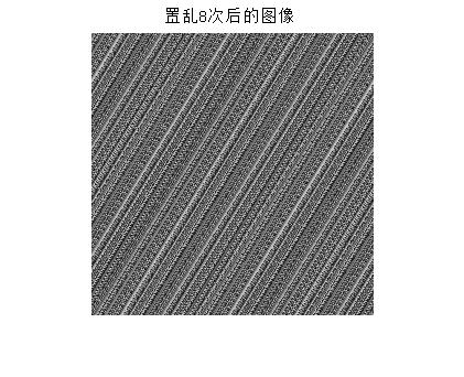

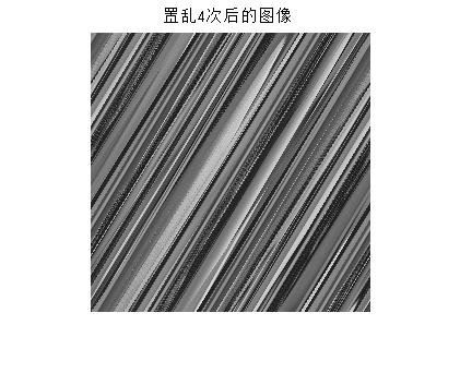

四、运行结果
