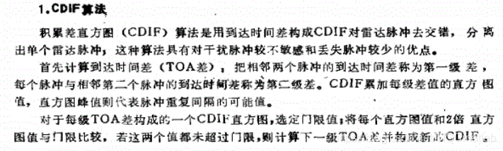

二、CDIF算法简介
三、部分源代码

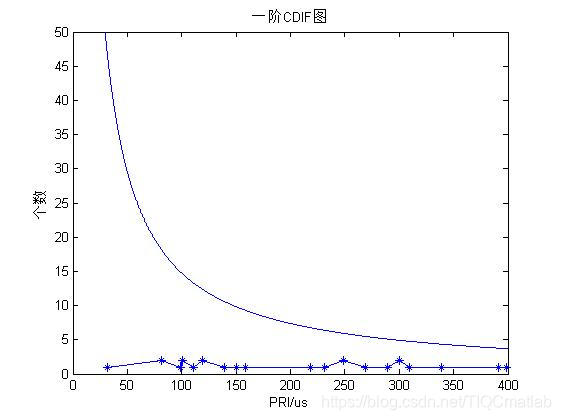

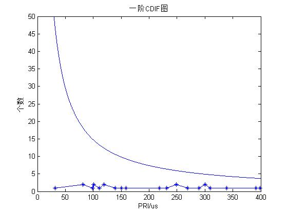

         %##############################画一阶CDIF
                    if(c==1)
                       xpri=(1e-006:1e-003:400);
                       y=coeff1*time*10^6./xpri;%coeff1*time*10^6
                       figure(1)
                       plot(xpri,y) %门限
                       title('一阶CDIF图');
                       xlabel('PRI/us');ylabel('个数');
                       axis([0 400 0 40]);
                       hold on
                       plot(pri*10^6,pri_total,'*-')
                       axis([0 400 0 50]);
                       hold off
                    end

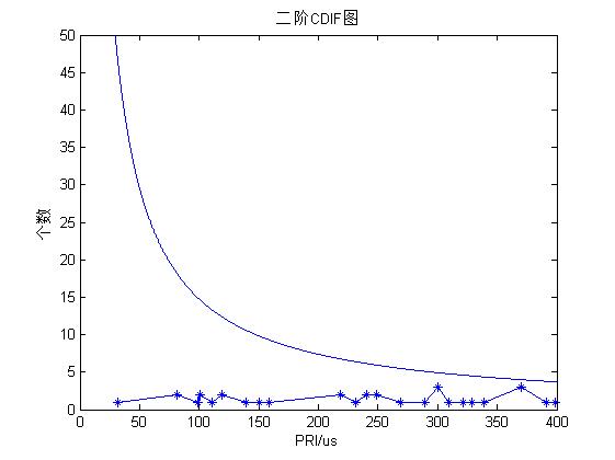

                 %##############################画二阶CDIF
                     if(c==2)
                       figure(2)
                       plot(xpri,y) %门限
                       title('二阶CDIF图');
                       axis([0 400 0 40]);
                       hold on
                       axis([0 400 0 50]);
                       hold off
                     end

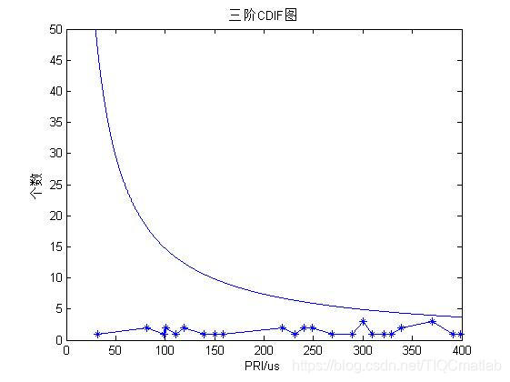

                     %##############################画三阶CDIF
                     if(c==3)
                       figure(3)
                       plot(xpri,y) %门限
                       title('三阶CDIF图');
                       axis([0 400 0 40]);
                       hold on
                       axis([0 400 0 50]);
                       hold off
                     end

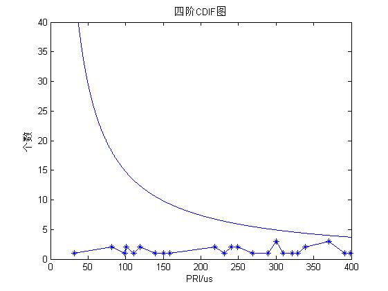

                     %##############################画四阶CDIF
                     if(c==4)
                       figure(4)
                       plot(xpri,y) %门限
                       title('四阶CDIF图');
                       axis([0 400 0 40]);
                       hold on
                       axis([0 400 0 40]);
                       hold off
                    end
