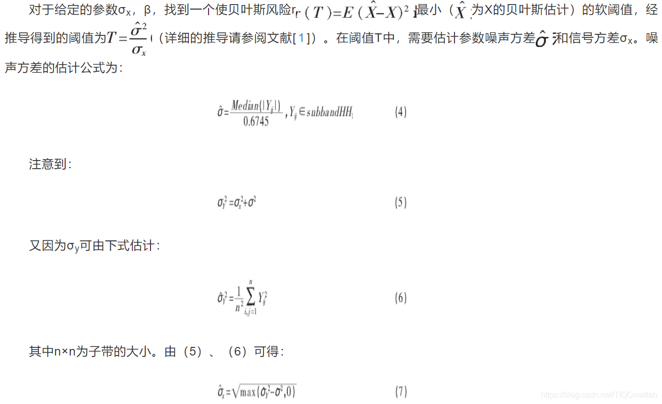

(1) Bayes Shrink阈值
假设信号为{fj,i,j=1,…,N},N是2的幂,它被一加性随机噪声污染,记为:
gj=fy+占,i,j=1,…,N
其中aj是独立同分布(iid independence identical distribution) 的均值为零的正态分布, 并且独立于fy。去噪的目标是得到fy的估计值f^, 使均方误差(MSE Mean Square Error) 最小。
令g={9mhj, f={f hj, e={a jhj, 又令Y=Wg, X=Wf, V=We, 其中W表示二进正交小波算子。于是可得:Y=X+V(3)

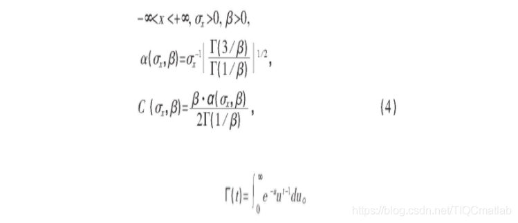

文献[1] 中, 在贝叶斯估计理论框架下, 假设小波系数服从广义高斯分布(GGD) , 即:
其中,
二、部分源代码

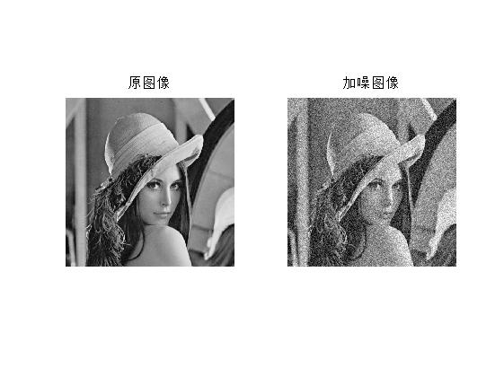

fnoisy=imnoise(f,'gaussian',0,0.01);%填加高斯白噪声
figure,subplot(121),imshow(f,[]),title('原图像')
subplot(122),imshow(fnoisy,[]),title('加噪图像')

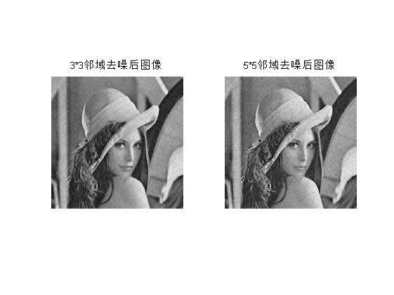

figure,subplot(121),imshow(dnc,[]),title('3*3邻域去噪后图像')

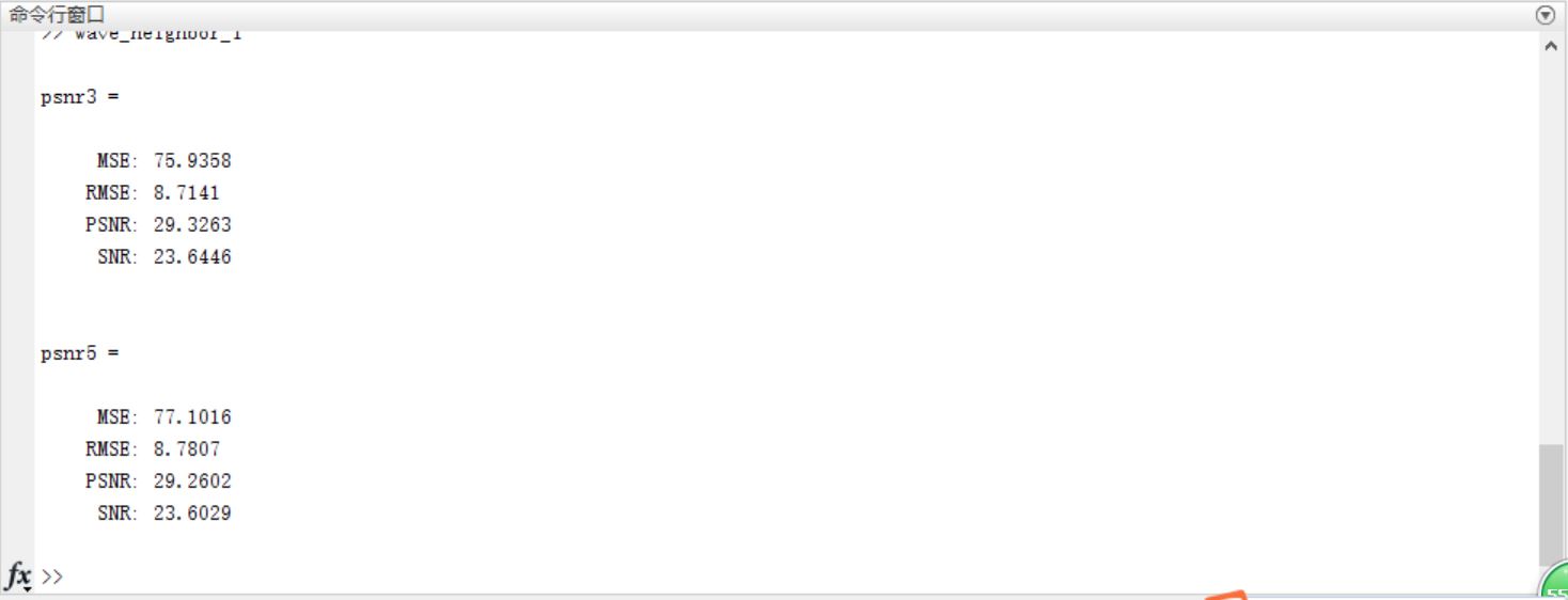

psnr3=cacupsnr(f,dnc)

subplot(122),imshow(dnc,[]),title('5*5邻域去噪后图像')

三、运行结果
