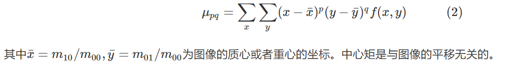

设f (x, y) 为二维离散图像函数, 其 (p+q) 阶矩定义为
相应的 (p+q) 阶中心矩为

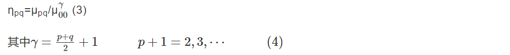

用零阶中心矩对其余各阶中心矩进行归一化, 可以得到图像的归一化的中心矩

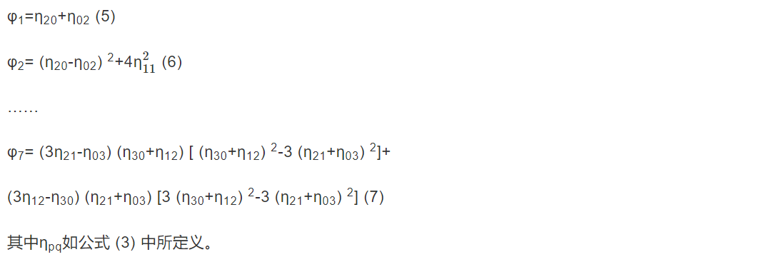

为了使矩描述子与平移、大小、旋转等因素无关, Hu提出了一组七个基于二、三阶矩的不变矩

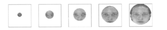

图1 人脸图像及其同心圆系列
为了提高矩描述子的分辨率, 我们提出了一种新颖的基于矩的描述子, 称为不变矩矢量, 其基本原理如图1, 2所示。人脸图像Ω被延伸为一组同心圆图像Ω1, Ω2, …, Ωn。它们的半径r1, r2, …, rn组成一个等差数列。我们选择两个眼睛的中点为同心圆的圆心, 选择从圆心到人脸图像边缘最近的矩离为最大的半径rn, 因此其余的半径可以表示为ri=inrn,i=1,2,⋯,n−1 (如图1所示) 。通过这种方法, 人脸图像就被延伸为一组同心的圆形图像系列 (如图2所示) 。分别计算出这组图像中每个图像的二阶不变矩φ1得到φ1 (r1) , φ1 (r2) , …, φ1 (rn) 。矢量[φ1 (r1) , φ1 (r2) , …, φ1 (rn) ]就可以用来描述原人脸图像Ω的灰度分布, 称为不变矩矢量。
图2 从人脸图像中衍生的同心圆组

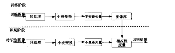

3 人脸识别系统设计
实验所采用的人脸识别系统包括两个步骤:训练和识别部分。在训练阶段, 将训练图像分别表示成不变矩矢量, 并将它们存入样本库。在识别阶段, 首先求得待识别图像的不变矩矢量, 然后将其与样本库中的类别进行比对来完成识别任务。整个系统的模块图如图5所示, 其中不变矩矢量已经在上节所论述, 在这里将着重讨论其它部分。
图5 人脸识别系统的流程图
3.1 预处理
预处理是信号处理中的一个非常重要的环节。在本实验中, 预处理主要包括灰度归一化, 图像尺寸的调整, 眼睛位置的检测等。灰度归一化将将调整输入图像的灰度均值, 用以消除或者减轻不同光照对识别的影响。
眼睛位置的检测是为了导出不变矩矢量的需要, 两眼位置的中点将作为同心圆序列的原心。在试验中, 我们采用模板匹配的方法来定位眼睛。首先通过求取20幅人眼图像的平均值来得到人眼的模板图像, 然后在有限尺度上进行遍历。对于没能精确定位的人脸图像, 可以采用手工的方法进行修正。

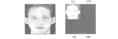

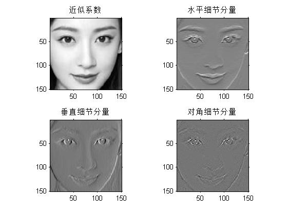

3.2 小波变换
实验表明人的视觉系统是以多尺度的方式来处理视觉所感受的图像。早期的研究显示在人脸图像中, 空间的高频和低频分量所起的作用是不同的。面部表情和微小的遮挡将影响高频分量, 而低频分量在人脸的识别中起着主要的作用。
图6 人脸图像及其一级小波分解
小波变化可以同时在时域和频域中对信号进行分析, 这点是傅立叶变化等其它的变换所不具备的。在试验中, 我们利用小波变换将人脸图像分解为四个频域的分量。在小波的一级分解中, 可产生一个低频分量LL和三个高频分量LH, HL和HH (如图6所示) 。低频分量LL作为原图像的一个近似, 将用于识别工作的下个步骤, 这样就可以消除或者减少表情因素对人脸识别的影响。

[cA1, cH1, cV1, cD1] = dwt2(face, 'haar');%小波分量提取分量
subplot(221), imshow(cA1, []);title('近似系数')%显示近似系数
subplot(222), imshow(cH1, []);title('水平细节分量')%显示水平细节分量
subplot(223), imshow(cV1, []);title('垂直细节分量')%显示垂直细节分量
subplot(224), imshow(cD1, []);title('对角细节分量')%显示对角细节分量

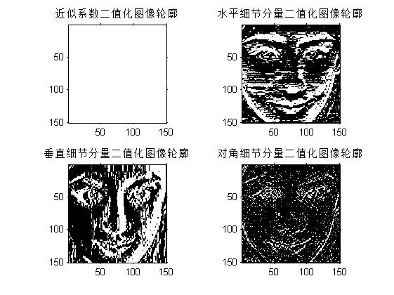

A1=im2bw(cA1,0.5);
A2=im2bw(cH1,0.5);
A3=im2bw(cV1,0.5);
A4=im2bw(cD1,0.5);
subplot(221), imshow(A1, []);title('近似系数二值化图像')%显示近似系数
subplot(222), imshow(A2, []);title('水平细节分量二值化图像')%显示水平细节分量
subplot(223), imshow(A3, []);title('垂直细节分量二值化图像')%显示垂直细节分量
subplot(224), imshow(A4, []);title('对角细节分量二值化图像')%显示对角细节分量
figure(4);
img2=bwperim(A2);
img3=bwperim(A3);
img4=bwperim(A4);
subplot(221), imshow(A1, []);title('近似系数二值化图像轮廓')%显示近似系数
subplot(222), imshow(A2, []);title('水平细节分量二值化图像轮廓')%显示水平细节分量
subplot(223), imshow(A3, []);title('垂直细节分量二值化图像轮廓')%显示垂直细节分量
subplot(224), imshow(A4, []);title('对角细节分量二值化图像轮廓')%显示对角细节分量

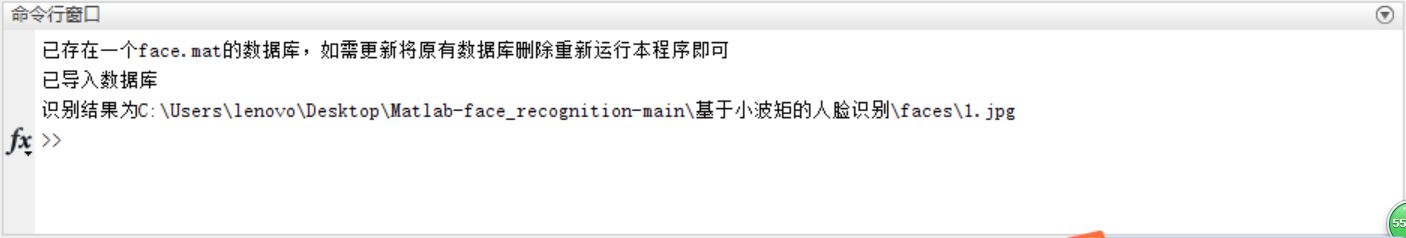

answer=find(xsd==min(min(xsd)));
[pathstr,name,ext]= fileparts(mfilename('fullpath'));
fname=strcat(pathstr,'\faces\',pics1(answer).name);
fprintf('识别结果为%s\n',fname);
rgb=imread(fname);%
figure(5);
imshow(rgb);
title('识别结果');%显示图像
