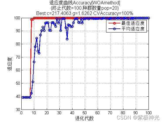

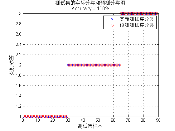

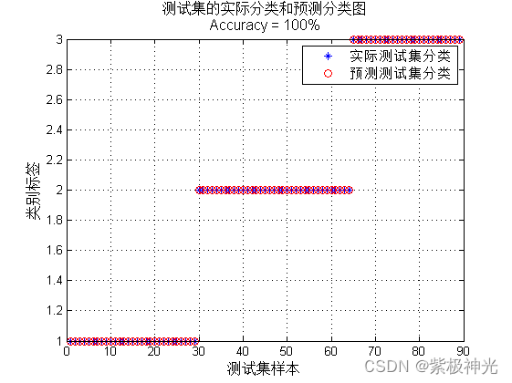

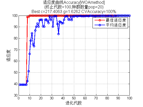

返回最优参数( C,g) 及分类准确率。如算法 1 的伪代码所示,在 IBWOA-SVM 的搜索
过程中,对参数 a 采用非线性收敛因子策略,来协调算法的全局搜索和局部搜索; 在更新机制中引入粒子群优化策略,来保证种群的多样性,进而提高网络入侵的分类性能。
