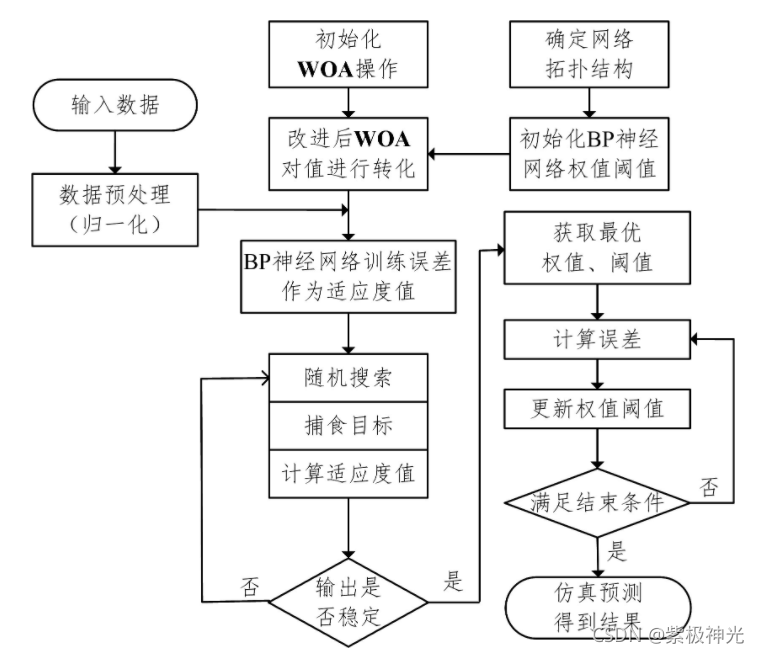

WOA算法优化BP神经网络的基本思想是:利用改进后的WOA算法优化BP神经网络的初始权值和阈值,将BP神经网络的训练误差作为个体的适应度值,选择最优的BP神经网络初始权值和阈值。具体的流程如下:
1)BP神经网络初始化。确定网络的输入和输出结构、初始的连接权值和阈值。
2)改进后的WOA初始化。将步骤1)中的初始权值和阈值转化为改进后的WOA的位置向量;并且初始化算法的其他基本参数,设置种群规模N、最大迭代次数Tmax、初始最小权重w1、初始最大权重w2和收敛因子a。同时,将改进的WOA的适应度函数F(x)作为模型预测输出值与实测值之间的均方误差。
3)计算个体适应度值。找出最优适应度值的位置,记录下位置向量并将其作为当前最优个体位置xbest(t)。
4)根据A的值来采取不同的位置更新策略。如果|A|≥1,按式(2)更新下一代的位置;如果|A|<1,按式(13)更新下一代的位置。
5)满足最大迭代次数或达到误差精度要求后终止寻优算法,将当前的最优参数赋值给BP神经网络。
改进后的预测模型的流程图如图2所示。
图2 改进的预测模型流程图
