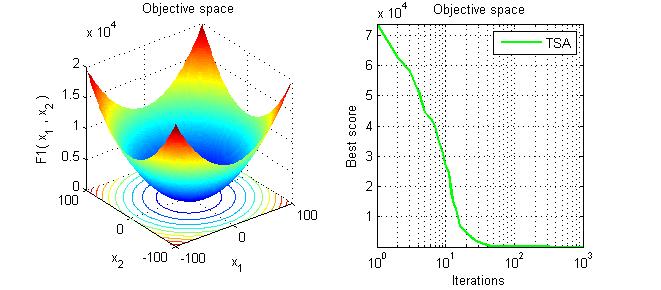

被囊群算法是一种元启发式算法,模拟被囊动物的喷气推进行为和群体行为.喷气推进行为主要利用自身的重力、深海中的水流平流、个体之间的相互作用力,实现个体之间搜索冲突避免,同时,也具有向最优个体移动的能力.喷气推进行为主要由3部分组成:搜索个体冲突避免,保持接近最佳搜索个体,向最佳个体的位置移动.群体行为主要为更新搜索个体最优解的位置,通过被囊动物周围的神经感知水流的变化和同伴的发光确定同伴位置,共同向目标食物源位置聚集,达到群体觅食的目的.TSA采用喷气推进行为和群体行为这两种策略,更真实地模拟海洋中被囊动物群体觅食行为,达到算法实现简单、跳出局部最优能力强、寻优精度高的目的.TSA具体流程如图1所示.
图1 TSA流程图

三、部分源代码
%%%  Tunicate Swarm Algorithm (TSA)
clear all
clc
SearchAgents=30;
Fun_name='F1';
Max_iterations=1000;
[lowerbound,upperbound,dimension,fitness]=fun_info(Fun_name);
[Best_score,Best_pos,TSA_curve]=tsa(SearchAgents,Max_iterations,lowerbound,upperbound,dimension,fitness);
figure('Position',[300 300 660 290])
subplot(1,2,1);
func_plot(Fun_name);
title('Objective space')
xlabel('x_1');
ylabel('x_2');
zlabel([Fun_name,'( x_1 , x_2 )'])
subplot(1,2,2);
plots=semilogx(TSA_curve,'Color','g');
set(plots,'linewidth',2)
hold on
xlabel('Iterations');
ylabel('Best score');
axis tight
grid on
box on
legend('TSA')
display(['The best solution obtained by TSA is : ', num2str(Best_pos)]);
display(['The best optimal value of the objective funciton found by TSA is : ', num2str(Best_score)]);
%%% Designed and Developed by Dr. Gaurav Dhiman (http://dhimangaurav.com/) %%%
