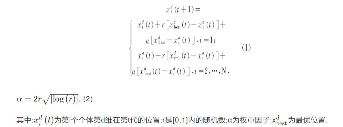

1 链式觅食
蝠鲼通过观察浮游生物的位置并游向它们,当某位置浮游生物的密度越高,蝠鲼就越会接近来觅食.链式觅食是蝠鲼群头尾相连排列成一条有序的觅食链,除了最前面的个体外,其他个体不仅朝着最优位置前进,还会随着它前面的个体前进,也就是前面个体遗漏的浮游生物还会被其后的个体所觅食.那么在每次迭代中,每个个体都会被目前的最优位置以及其前的位置所更新,其更新方式可由下式来表示.

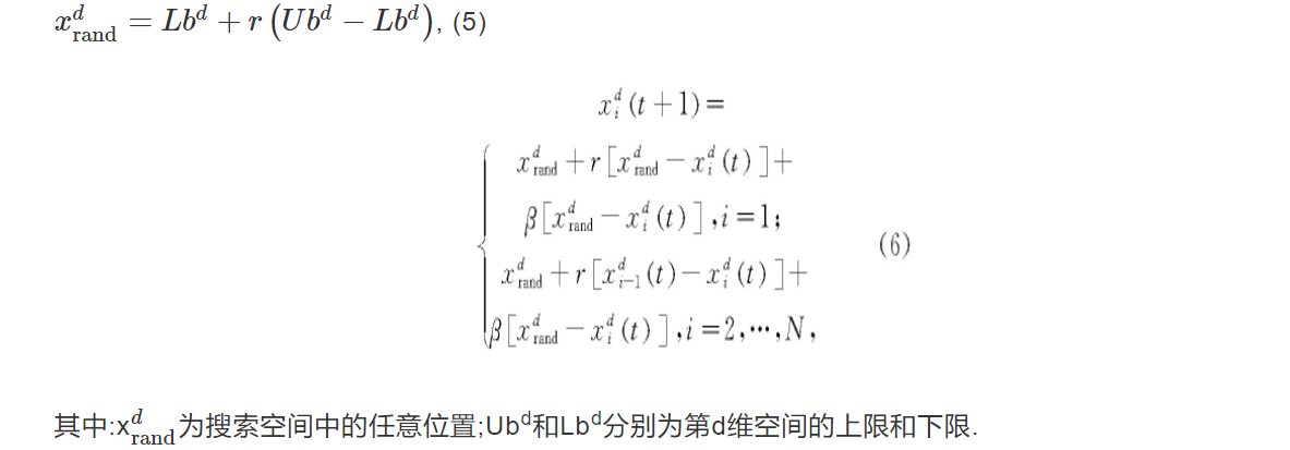

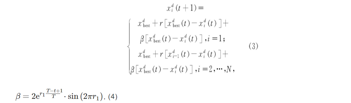

2 旋风式觅食
当蝠鲼群发现在深水处有高密度的浮游生物时,它们会彼此头尾相连形成一条呈空间螺旋状的觅食链游向食物,浮游生物会被产生的漩涡拉到中心,刚好进入了蝠鲼群张开的大嘴,并且每个个体还会随着前面的个体移动.若所有个体都以食物作为参考位置来执行搜索,其更新方式可由下式来表示.
其中:β为权重因子;T为最大迭代次数;r1为[0,1]内的随机数.
每个个体在寻找到达新位置的最好方法是在整个搜索空间中以一个新的随机位置作为参考,该机制主要侧重于探索,使MRFO能够进行广泛的全局搜索,其可由下式来表示.
