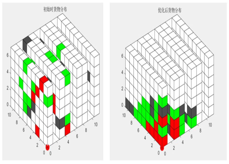

货位分配就是考虑货物货架的实际性质,给出入库货物分配合理储位,达到仓储利益最大化的目的。以仓储用途为标准进行区位划分,将仓库分为5大区模块;利用不同的仓库水平位置,按照货物流通速度、出入库频率高低划分区位;将仓库入料作为参数,建立数学模型用来寻取最优货位;在研究不规则空间的自动仓库系统货物分配策略的基础上,构建了货位优化的数学模型。在研究仓库信息化、现代化的过程中,引入了自动化分配的概念,将建模指标确定为货位的动态分配
本研究基于某电力企业立体仓库,将货物出入库效率、存储货物之间的相关性以及保证货架的稳定性作为优化目标进行研究,建立货位分配的优化模型,并引入多目标遗传算法对优化模型进行求解,从而能有效提高仓库作业效率。

根据某电力企业仓库实际情况,进行模型简化。描述如下:假设在某个仓库区域中,该仓库共有a排立体货架,且每排为b列c层。因此,位于第ak排bk层ck列的货架可表示为:(ak,bk,ck)(ak=1,2,…,a;bk=1,2,…,b;ck=1,2,…,c),坐标(0,0,0)表示仓库的入口。图1为本研究货架俯视效果图。
图1 货架俯视效果图

三、运行结果
