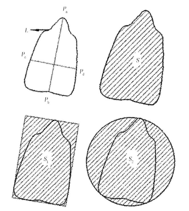

破损玉米种粒的外在形状与完整玉米种粒差异较为明显,所以本文选择提取玉米种粒的部分形状特征作为检测指标。根据玉米种粒的形态特征,分别提取玉米种粒的周长、面积、周长面积比、长轴长、短轴长及长宽比6个几何特征[9]。玉米种粒的几何、外观特征示意图如图6所示。
图6 玉米种粒几何及外观特征示意图
图6中,L为周长;Pab为长轴长度;Pcd为短轴长度;S为面积;S1为最小外接矩形面积;S2为最小外接圆面积。几何特征及参数如表1所示。
表1 玉米种粒几何特征及参数
2.2 形状特征提取
除上述6个几何特征之外,还提取了玉米种粒的10个形状特征,其中包括玉米种粒的矩形度(S/S1)、圆形度(4πS/L2)、紧凑度(S2/Lab),如表2所示。

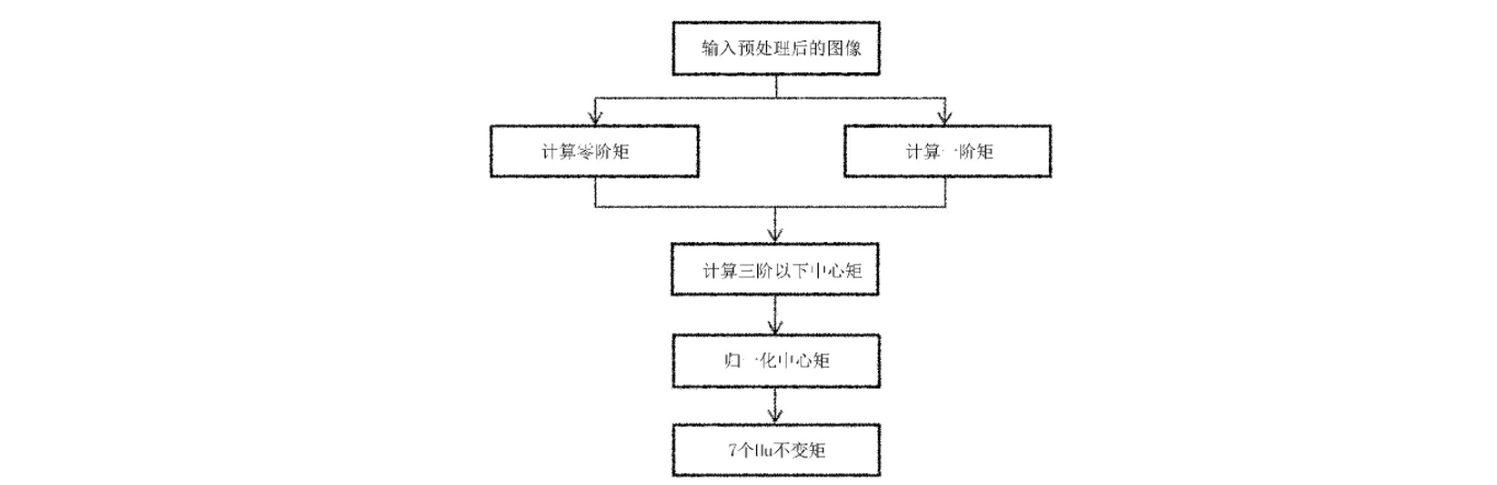

除此之外,还包含7个彼此独立的Hu不变矩特征量。矩在其数学定义中可以表征随机量的分布情况,如果把灰度或者二值图像看作一个二维密度分布函数,就可以把矩概念引入到图像分析中。各阶矩的物理意义分别为:零阶矩(m00)表征二值图像的面积;一阶矩(m01,m10)表征目标区域质心位置;二阶矩(m02,m11,m20)反映目标的主轴、辅轴的长短及主轴方向角;三阶矩(m03,m12,m21,m30)描述图像细节,如目标的方向和斜度、反应目标的扭曲程度等。MingKuei Hu在1962年利用二阶和三阶中心矩构造了7个不变矩,即Hu不变矩。Hu不变矩满足RST(rotate,scale,translation,即旋转、缩放、平移)不变性,不因目标在图像中的位置、大小、角度而有所改变,对于识别纹理简单的图像识别精度较高,效果较好。7个Hu不变矩的具体定义如式(2)~式(8)所示。式中,ηpq分别代表各阶矩中心矩。
Hu不变矩提取流程图如图7所示。
图7 提取Hu不变矩流程图

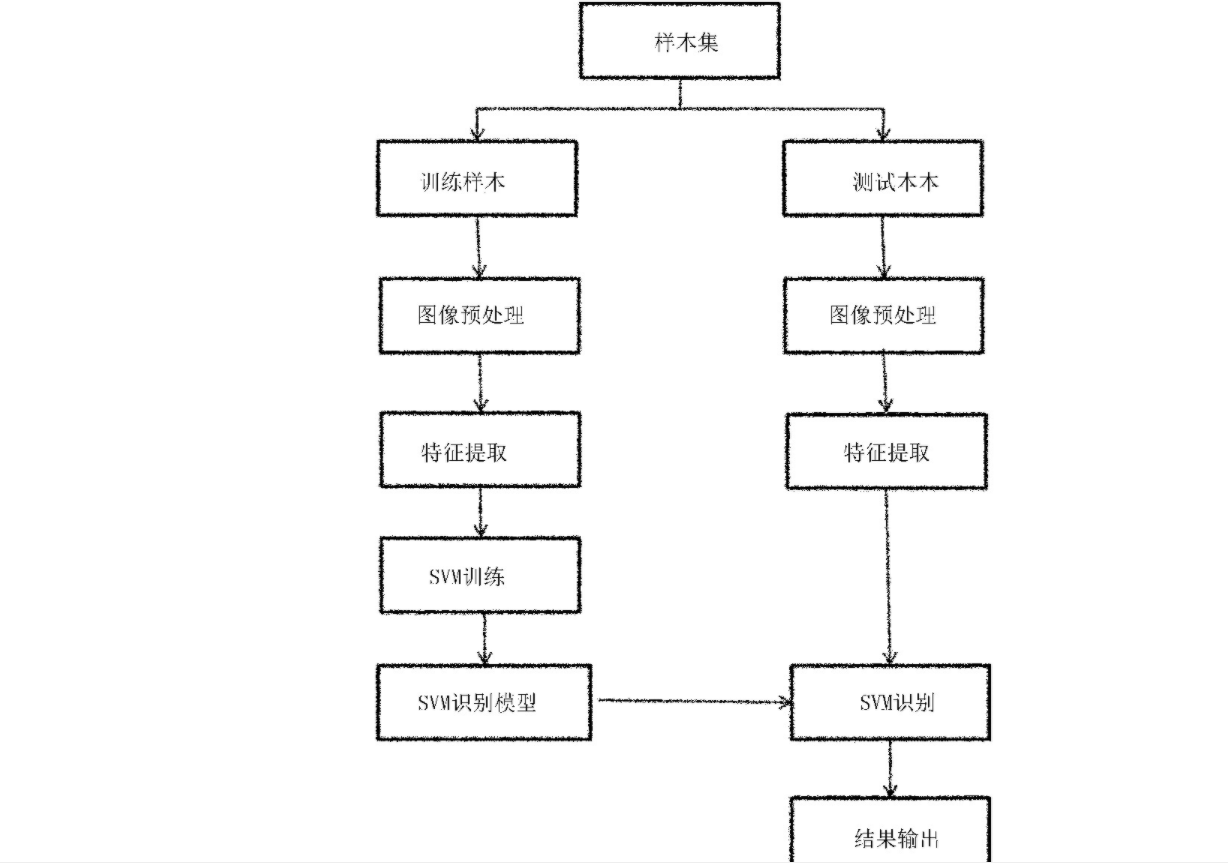

本文提出的破损玉米种粒识别方法可以概括为3部分,即玉米种粒的预处理、玉米种粒特征提取、模型训练与目标识别。图像识别流程图如图8所示。
图8 图像识别流程图

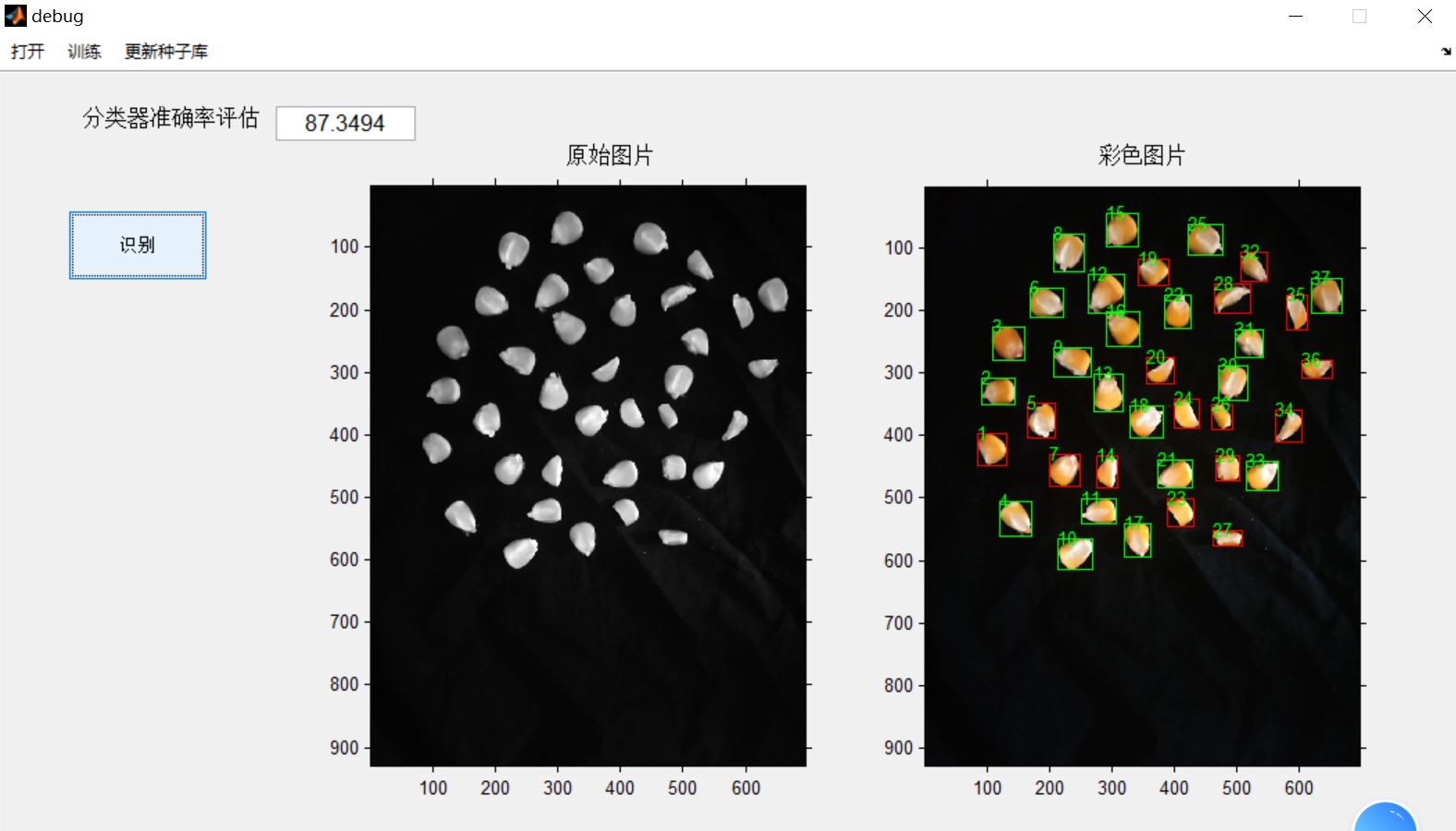

二、部分源代码
function varargout = debug(varargin)
% DEBUG MATLAB code for debug.fig
%      DEBUG, by itself, creates a new DEBUG or raises the existing
%      singleton*.
%      H = DEBUG returns the handle to a new DEBUG or the handle to
%      the existing singleton*.
%      DEBUG('CALLBACK',hObject,eventData,handles,...) calls the local
%      function named CALLBACK in DEBUG.M with the given input arguments.
%      DEBUG('Property','Value',...) creates a new DEBUG or raises the
%      existing singleton*.  Starting from the left, property value pairs are
%      applied to the GUI before debug_OpeningFcn gets called.  An
%      unrecognized property name or invalid value makes property application
%      stop.  All inputs are passed to debug_OpeningFcn via varargin.
%      *See GUI Options on GUIDE's Tools menu.  Choose "GUI allows only one
%      instance to run (singleton)".
% See also: GUIDE, GUIDATA, GUIHANDLES
% Edit the above text to modify the response to help debug
% Last Modified by GUIDE v2.5 30-May-2021 21:41:33
% Begin initialization code - DO NOT EDIT
% set(handles.path,'userdata','');
gui_Singleton = 1;
gui_State = struct('gui_Name',       mfilename, ...
                   'gui_Singleton',  gui_Singleton, ...
                   'gui_OpeningFcn', @debug_OpeningFcn, ...
                   'gui_OutputFcn',  @debug_OutputFcn, ...
                   'gui_LayoutFcn',  [] , ...
                   'gui_Callback',   []);
if nargin && ischar(varargin{1})
    gui_State.gui_Callback = str2func(varargin{1});
end
if nargout
    [varargout{1:nargout}] = gui_mainfcn(gui_State, varargin{:});
else
end
% End initialization code - DO NOT EDIT
% --- Executes just before debug is made visible.
function debug_OpeningFcn(hObject, eventdata, handles, varargin)
% This function has no output args, see OutputFcn.
% hObject    handle to figure
% eventdata  reserved - to be defined in a future version of MATLAB
% handles    structure with handles and user data (see GUIDATA)
% varargin   command line arguments to debug (see VARARGIN)
% Choose default command line output for debug
handles.output = hObject;
path = '';
set(handles.btn_userdata,'userdata',path);
svmStruct = load('svmStruct.mat');%从mat文件中载入向量机训练结果
set(handles.edit_correct_rate,'String', svmStruct.correct_rate*100);
% Update handles structure
guidata(hObject, handles);
% UIWAIT makes debug wait for user response (see UIRESUME)
% uiwait(handles.figure1);
% --- Outputs from this function are returned to the command line.
function varargout = debug_OutputFcn(hObject, eventdata, handles)
% varargout  cell array for returning output args (see VARARGOUT);
% Get default command line output from handles structure
varargout{1} = handles.output;
function menu_open_Callback(hObject, eventdata, handles)
% hObject    handle to menu_open (see GCBO)
[Filename,Pathname]=uigetfile({'*.jpg';'*.bmp';'*.gif'},'选择图片');
%global path;
set(handles.btn_userdata,'userdata',fullfile(Pathname,Filename));
%set(handles.path,'userdata',[Pathname Filename]);
%handles.path=[Pathname Filename];
%Readimg(path,handles);
% --- Executes during object creation, after setting all properties.
function axes_origin_CreateFcn(hObject, eventdata, handles)
% hObject    handle to axes_origin (see GCBO)
% handles    empty - handles not created until after all CreateFcns called
% Hint: place code in OpeningFcn to populate axes_origin
function axes_taged_CreateFcn(hObject, eventdata, handles)
% hObject    handle to axes_taged (see GCBO)
% Hint: place code in OpeningFcn to populate axes_taged
% --- Executes on button press in btn_recognize.
function btn_recognize_Callback(hObject, eventdata, handles)
% hObject    handle to btn_recognize (see GCBO)
%global path;
path = get(handles.btn_userdata,'userdata');
if(isempty(path))
    h=errordlg('未选择有效图片!','警告');
    ha=get(h,'children');
else
    Main_adjoin(path,handles);
end
% --- Executes on button press in btn_userdata.
function btn_userdata_Callback(hObject, eventdata, handles)
% hObject    handle to btn_userdata (see GCBO)
function menu_exercise_Callback(hObject, eventdata, handles)
% hObject    handle to menu_exercise (see GCBO)
function edit_correct_rate_Callback(hObject, eventdata, handles)
% hObject    handle to edit_correct_rate (see GCBO)
% Hints: get(hObject,'String') returns contents of edit_correct_rate as text
%        str2double(get(hObject,'String')) returns contents of edit_correct_rate as a double
function edit_correct_rate_CreateFcn(hObject, eventdata, handles)
% Hint: edit controls usually have a white background on Windows.
%       See ISPC and COMPUTER.
if ispc && isequal(get(hObject,'BackgroundColor'), get(0,'defaultUicontrolBackgroundColor'))
    set(hObject,'BackgroundColor','white');
end
