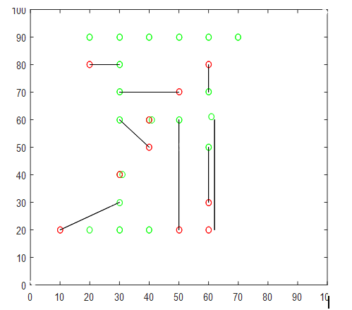

 使用传统匈牙利算法来解决队形变换的目标分配问题,其编队切换仿真图如下图,其中绿色方块表示无人机在F队形中的位置,红色圆点表示Z队形中无人机集群所要到达的各目标航点,黑色直线表示经分配后无人机由初始位置到达目标位置的直线路径。
图2.2: 匈牙利算法路径图
 由上图可以看出,部分无人机到达目的地的直线路径过长,而大部分无人机初始位置与目标位置重合耗能少。移动路径长短不一,造成无人机耗能相差较大。所以我们需要寻求一种移动方式,使各个无人机移动路径长度趋于一致。

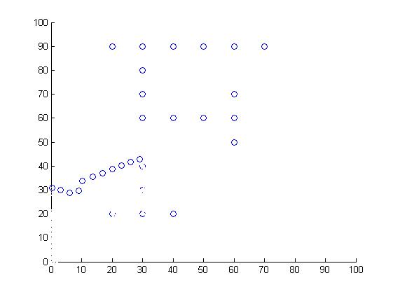

temp_info = my_function(array_f, array_z);
pause(2);

max_tm = max(id_tm);
% 该部分有两重循环, 第一重循环是表示 时间 扫描表示的是时间更新 其中 dt 表示无人机飞行过程中的更新时间 默认dt = 1
% 如果 dt = 1则表示 1s 更新一次飞行状态
% 可以不用理会 这个  写算法用不到
 for t=0:dt:max_tm
    % 扫描19个点
    for index = 1:19
        % 单点移动
        [id_cur_addr(index, 1), id_cur_addr(index, 2)] = move(index,       ...
                                                              id_sta_addr, ...
                                                              id_sto_addr, ...
                                                              id_cur_addr, ...
                                                              t,           ...
                                                              id_tm,       ...
                                                              v);
    end
