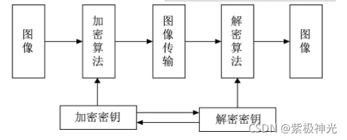

1 图像加密技术
图像加密的特点是存储量大,占用内存大,占用频带宽,数据相互影响深,信息冗余度高等。其加密和解密的传输过程如图1所示。
图1 图像加密传输理论框图

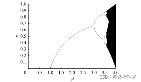

混沌映射是指一个从某个空间区域到其本身的连续函数。其中一维Logistic映射的公式如下:
μ和x为Logistic映射的参数。图2所示的是Logistic映射的分岔图,横轴为μ(0≤μ≤4)。纵轴为x轴,x为初始值(0≤x≤1)。当μ在3.5699456到4间时,系统是混沌的。
将一幅M×N大小的图像用imread函数导入,确定Logistic系统的参数μ和初始值x;依据公式(1)构造混沌序列;例:任取图像中一点,以混沌序列构造密钥k(n),使用bitxor函数将该点产生的密钥按二进制异或操作得到加密后的像素值;同理对图像中每个像素点都依照公式完成加密,即得到加密后的图像。解密是加密的逆过程。
图2 Logistic映射的分岔图

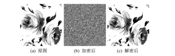

2.2 混沌加密仿真
设图像的参数密钥分别为μ=4,x=0.2。由图3得出,混沌加密效果好,混沌加密时可以采用一次一加密的加密方式,变换系统的参数值产生大量不同密钥,提高加密效果,增加破解难度。混沌加密的优点是加密效果好,适用范围广。
图3 混沌加密仿真图

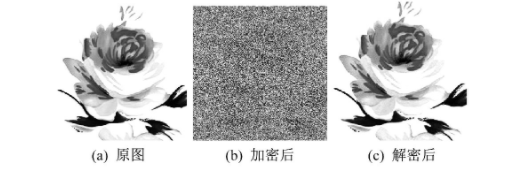

2.3 灰度变换仿真
从图4得出,灰度变换加密可以有效地隐藏图像的信息,加密效果好。
图4 灰度变换仿真图

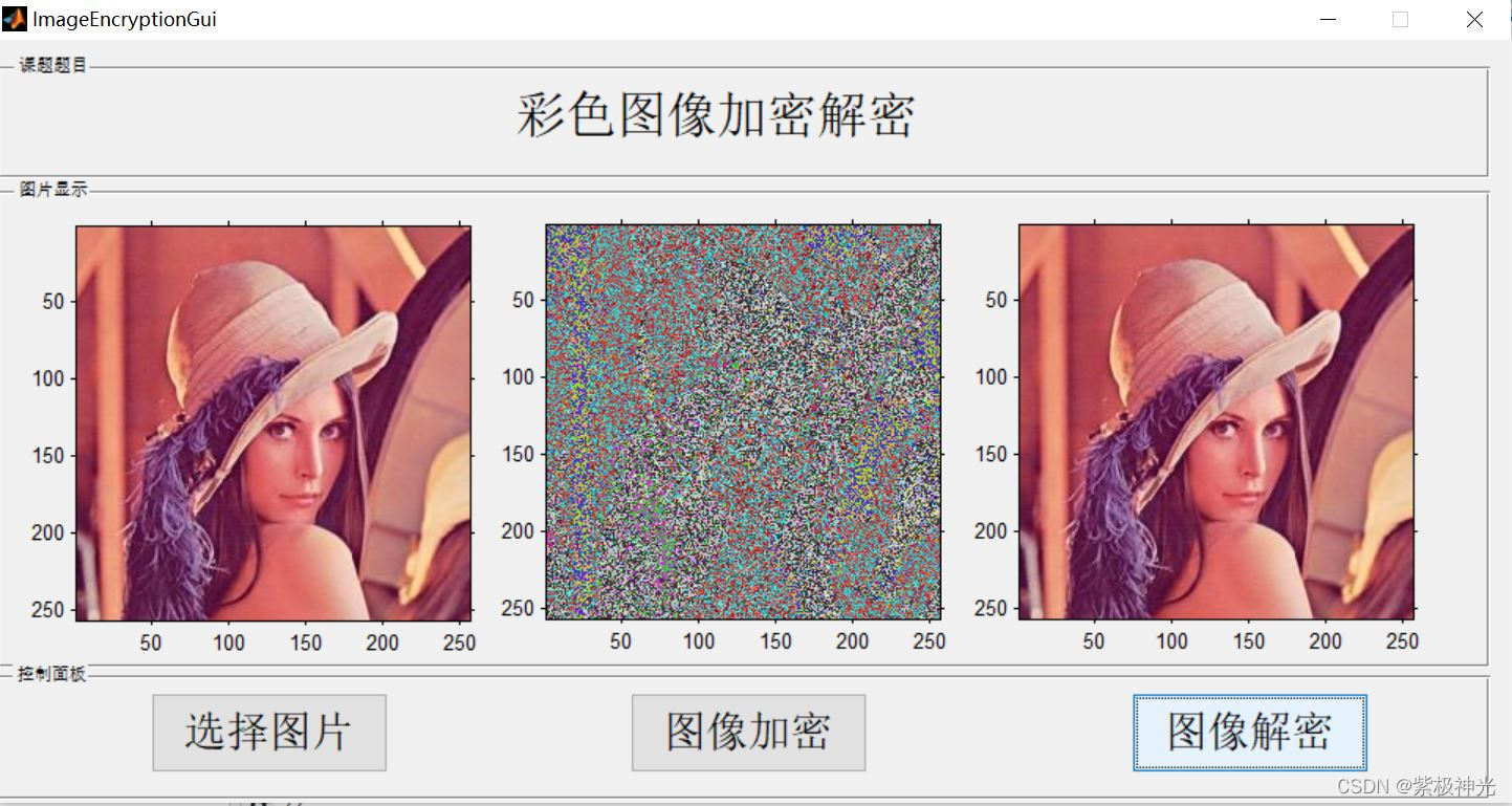

function pushbutton1_Callback(hObject, eventdata, handles)
global Img;
global key;
X = uigetfile('*.jpg;*.tiff;*.ppm;*.pgm;*.png','pick a jpge file');
Img = imread(X);
axes(handles.axes1)
imshow(Img);
[n m k] = size(Img);
guidata(hObject, handles);
function pushbutton2_Callback(hObject, eventdata, handles)
global Img ;
global EncImg;
global key;
axes(handles.axes2)
imshow(EncImg);
imwrite(EncImg,'Encoded.jpg','jpg');
function pushbutton3_Callback(hObject, eventdata, handles)
global DecImg;
global EncImg;
global key;
DecImg = imageProcess(EncImg,key);
axes(handles.axes3);
imshow(DecImg);
imwrite(DecImg,'Decoded.jpg','jpg');
