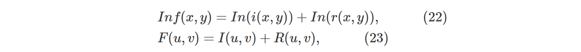

同态滤波采用的是照射-反射模型, 即通过同时减小图像的灰度范围和增强图像的对比度来对图像增强. 图像可表示为照射i(x,y)和反射r(x,y) 两部分的乘积
将其变换到对数域, 并进行傅里叶变换得

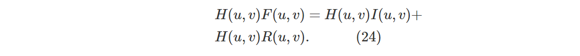

式中: I(u,v)和R(u,v)分别是In(i(x,y))和In(r(x,y)) 的傅里叶变换, 借助滤波函数H(u,v)对F(u,v)进行滤波, 可以分离得到入射分量和反射分量
滤波后, 进行傅里叶逆变换得

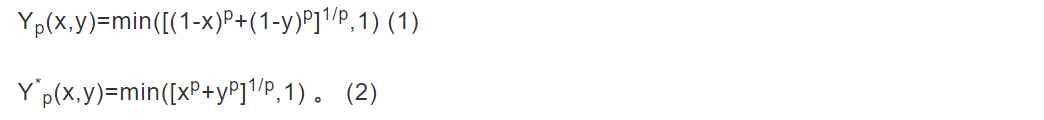

模糊范数在模糊集的理论体系中占有重要地位,YAGER通过“最大-最小”算子定义了模糊范数
HAMACHER通过纯代数运算定义模糊范数

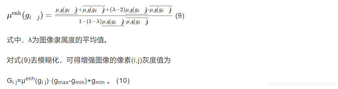

式中:0≤α≤1,α用来调节隶属度μ(gi j)本身包含的模糊性,经实验验证,当0.6<α≤0.8时,图像增强效果较好。

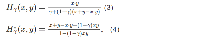

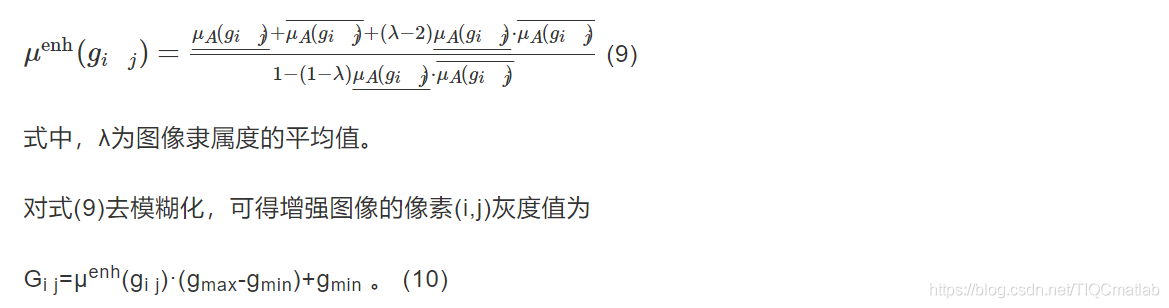

利用式(4)的Hamacher模糊范数,可合成隶属度
直觉模糊增强图像的步骤为: 1) 通过式(5)计算图像每个像素点的隶属度;2) 通过式(7)和式(8)计算图像每个像素点的隶属度的下限和上限;3) 通过式(9)将图像每个像素点的隶属度的下限和上限合成为像素点的隶属度;4) 通过式(10)计算图像每个像素点的隶属度对应的灰度值。

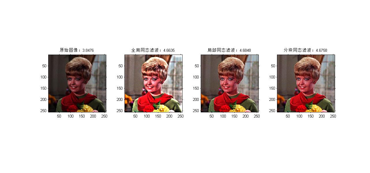

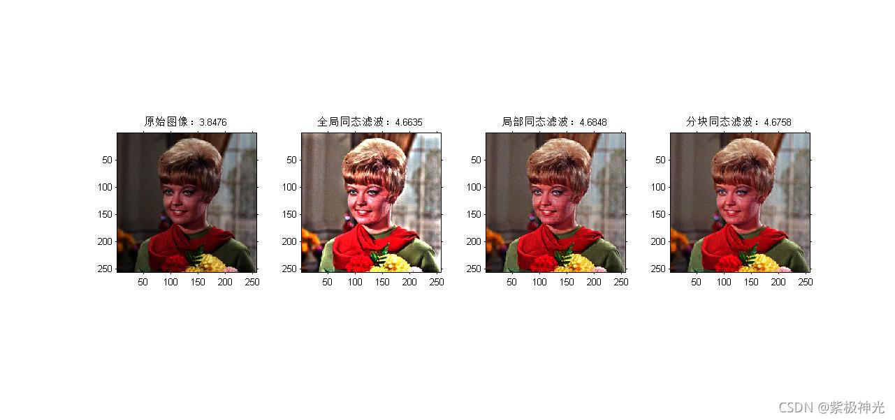

% 全局同态滤波
rgbim0 =  GlobalHomo(I,1.2,0.5,50,1);
en0 = BlockAvEn(rgbim0,8);
% 局部同态滤波
rgbim1 = LocalHomo(I,1.2,0.5,4,1,8);
en1 = BlockAvEn(rgbim1,8);
% 分块同态滤波
rgbim2 = BlockHomo(I,1.2,0.5,4,1,8);
en2 = BlockAvEn(rgbim2,8);
figure(1)
subplot(1,4,1)
imshow(I);
title(['原始图像:',num2str(en)])
subplot(1,4,2)
imshow(rgbim0);
title(['全局同态滤波:',num2str(en0)])
subplot(1,4,3)
imshow(rgbim1);
title(['局部同态滤波:',num2str(en1)])
subplot(1,4,4)
imshow(rgbim2);
title(['分块同态滤波:',num2str(en2)])

三、运行结果
