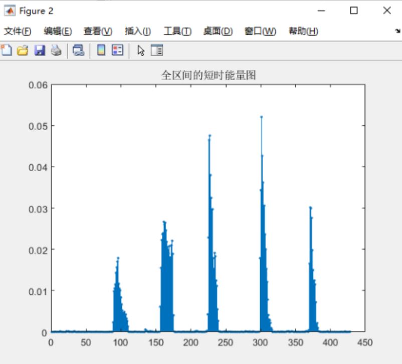

figure(2);stem(E,'.');title('全区间的短时能量图');
%如何设定能量阈值为0.001得到安静、有声的区间?

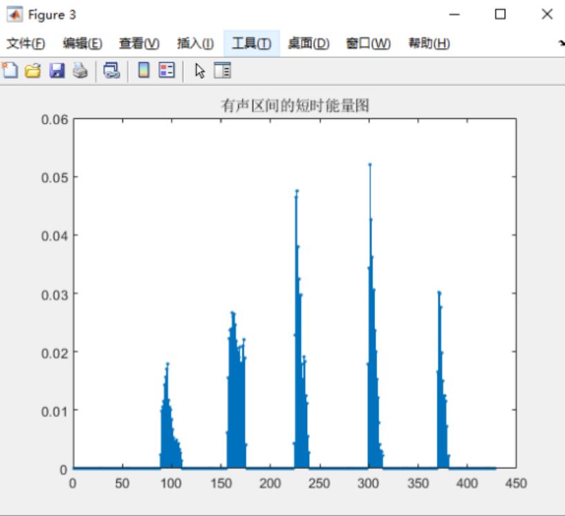

for i = 1:nFrames
    if E(i)<0.001
        E(i)=0
    end
end
figure(3);stem(E,'.');title('有声区间的短时能量图');%处理后的帧的短时能量图像

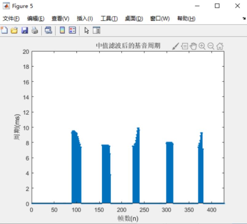

T1= medfilt1(T,7);             %去除野点,中值平滑
for k = 1:nFrames
    if E(k)==0
        T1(k)=0;
    end
end
figure(5);stem(T1,'.');axis([0 length(T1) 0 20]);
xlabel('帧数(n)');ylabel('周期(ms)');title('中值滤波后的基音周期');

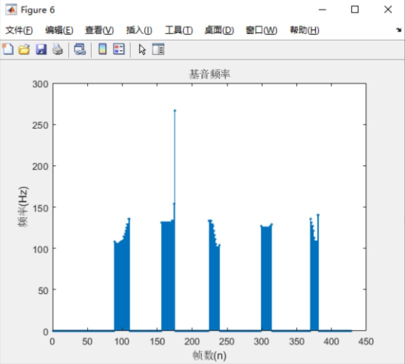

for k = 1:nFrames
    if E(k)==0
        F1(k)=0;
    end
end
figure(6);stem(F1,'.');
xlabel('帧数(n)');ylabel('频率(Hz)');title('基音频率');
