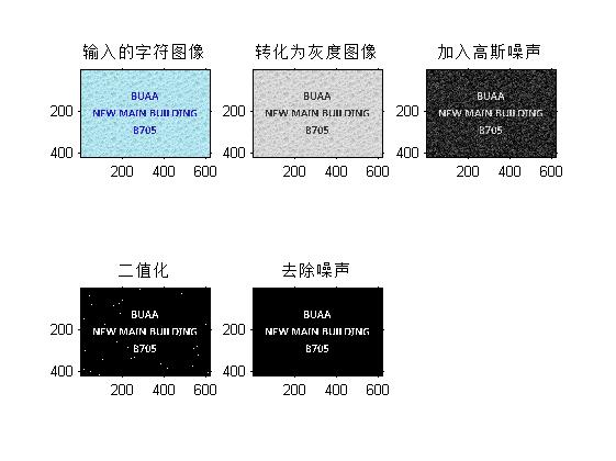

% OCR (Optical Character Recognition).
%关闭警告
warning off
% 清楚内存以及窗口
clc, close all, clear all
%读取字符图像
imagen=imread('buaa.jpg');
% 显示字符图像
subplot(2,3,1);
imshow(imagen);
title('输入的字符图像')
%判断是否为RGB真彩色图像,如果是,将RGB图像转换为灰度图像
if size(imagen,3)==3
    imagen=rgb2gray(imagen);
end
subplot(2,3,2);
imshow(imagen);
title('转化为灰度图像');
%对图像进行归一化处理
J=double(imagen);
Maxvalue=max(max(J)');
f = 1 - J/Maxvalue;
%对灰度图像加入高斯噪声
imagen=imnoise(f,'gaussian',0,0.01);
subplot(2,3,3);
imshow(imagen);
title('加入高斯噪声');
% 利用graythresh函数获取一个阈值
threshold = graythresh(imagen);
%将灰度图像转换为二值图像
imagen =im2bw(imagen,threshold);
subplot(2,3,4);
imshow(imagen);
title('二值化');
% 删除二值图像中面积小于30个像素的对象
imagen =bwareaopen(imagen,30);
%去除噪声
subplot(2,3,5);
imshow(imagen);
title('去除噪声');

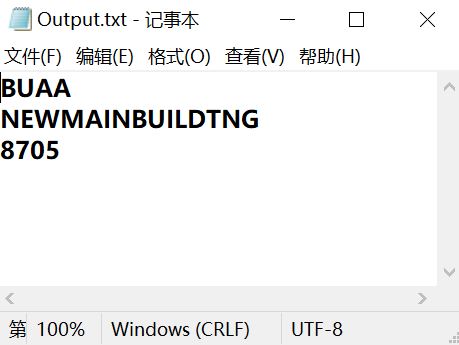

%打开'Output.txt'文件作为输出写入文件
fid = fopen('Output.txt', 'wt');
%加载字符模板
load templates
global templates

    %将字符写入'Output.txt'文件中
    fprintf(fid,'%s\n',word);
    % 清空word矩阵
    word=[ ];
    %当字符串识别完成后,跳出while循环
    if isempty(re)
        break
    end
end
fclose(fid);
%打开'Output.txt'文件
winopen('Output.txt')
