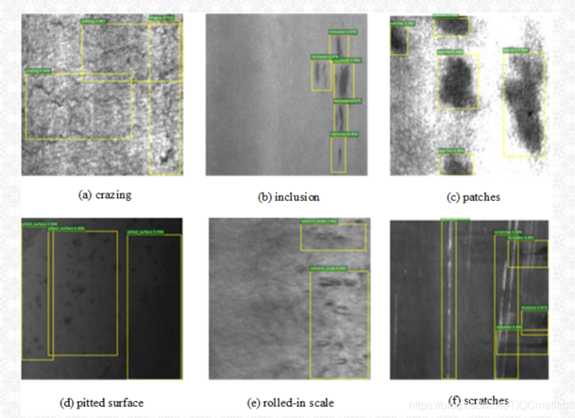

我们查阅相关资料了解到常见的金属表面缺陷主要有如下几种,其分别是:细裂纹(crazing),表面杂质(inclusion),斑点(patches),麻点(pitted surface),轧入氧化皮(rolled-in scale)与划痕(scratches)。其分别对应图(a)-图(f)。
我们只考虑其中的三种类型:表面斑点(图b),表面轧入氧化皮(图(e))与表面划痕(图(f))。

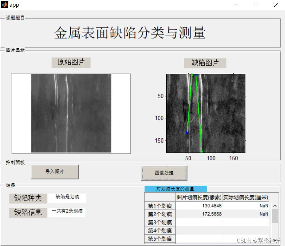

为了方便用户使用,我们设计了GUI界面,能够选择电脑中的图片,且能在点击’图像处理’后显示提取到的缺陷信息(类型与位置大小),对于划痕长度,我们能够让用户输入相机的焦距与物距长度,从而根据几何光学知识计算出实际划痕大小,并将每个划痕的像面大小与实际大小显示出来。同时GUI能够让用户通过按键前往数据集的下载网站。

本代码主要功能是实现金属表面三种缺陷的检测、分类及测量,并使用GUI进行封装以便于用户使用。
该GUI可以导入电脑中的灰度图片,之后进行处理,能确定缺陷的种类,将检测到的缺陷标注在原图上,
并能够测量不同缺陷的大小(不同缺陷衡量标准不同)。

function pushbutton1_Callback(hObject, eventdata, handles)
% 按键1(即'图像处理'按键)的回调函数,包含全部图像处理算法
global a5;%全局变量
