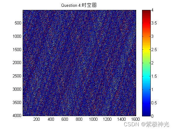

figure 2:Density=0.15,Vmax=5
figure 2是元胞长度为1000,时间步为500时候得出的时空图。这里还有相应的包括流量密度图和速度密度图等基本图也可以得出来。

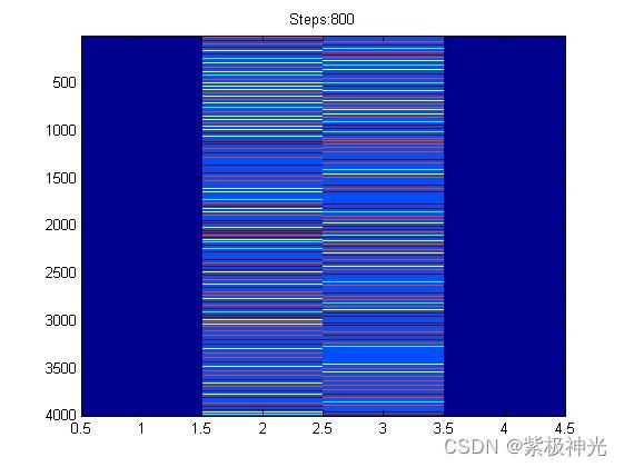

至此,靠右行驶规则用元胞自动机实现完毕。下面是用Matlab实现的仿真模拟图:
