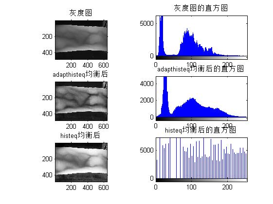

%两种均衡化↓
yuantu=imread('387-1.bmp');%读取图片
huidutu=rgb2gray(yuantu);%灰度化
junhenghua1=adapthisteq(huidutu);%adapthisteq均衡化
junhenghua2=histeq(huidutu);%histeq均衡化
imwrite(huidutu,'灰度图.bmp');
imwrite(junhenghua1,' adapthisteq均衡化.bmp');
imwrite(junhenghua2,' histeq均衡化.bmp');
%输出均衡化图像以及直方图
figure;
subplot(3,2,1);
imshow(huidutu);
title('灰度图');
subplot(3,2,2);
imhist(huidutu);
title('灰度图的直方图');
subplot(3,2,3);
imshow(junhenghua1);
title('adapthisteq均衡后');
subplot(3,2,4);
imhist(junhenghua1);
title('adapthisteq均衡后的直方图');
subplot(3,2,5);
imshow(junhenghua2);
title('histeq均衡后');
subplot(3,2,6);
imhist(junhenghua2);
title('histeq均衡后的直方图');

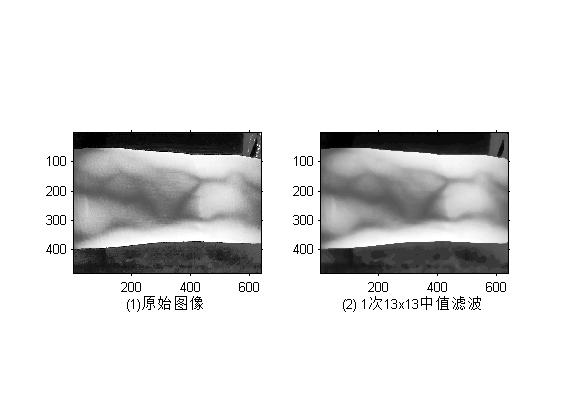

%13x13中值滤波↓
figure;
subplot(1,2,1);
imshow(junhenghua2);%fffffffffffffff
xlabel('(1)原始图像');
zhongzhilvbo=medfilt2(junhenghua2,[13,13]);
subplot(1,2,2);
imshow(zhongzhilvbo,[]);
xlabel('(2) 1次13x13中值滤波');
imwrite(zhongzhilvbo,'13x13中值滤波.bmp');

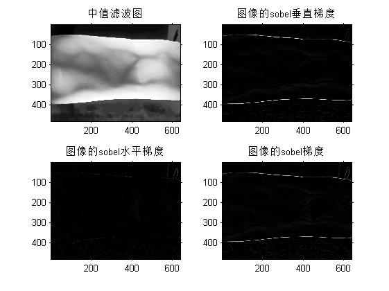

%边缘检测:sobel算子对水平、垂直进行边缘检测↓
hx=[-1 -2 -1;0 0 0 ;1 2 1];%生产sobel垂直梯度模板
hy=hx'; %生产sobel水平梯度模板
gradx=filter2(hx,zhongzhilvbo,'same');
sobelx=abs(gradx); %计算图像的sobel垂直梯度
grady=filter2(hy,zhongzhilvbo,'same');
sobely=abs(grady); %计算图像的sobel水平梯度
sobel=sobelx+sobely;  %得到图像的sobel梯度
sobelxx=mat2gray(sobelx);%将double变成unit8
imwrite(sobelxx,'soble垂直图.bmp');
figure;
subplot(2,2,1);
imshow(zhongzhilvbo);
title('中值滤波图');
subplot(2,2,2);
imshow(sobelx,[]);
title('图像的sobel垂直梯度');
subplot(2,2,3);
imshow(sobely,[]);
title('图像的sobel水平梯度');
subplot(2,2,4);
imshow(sobel,[]);
title('图像的sobel梯度');

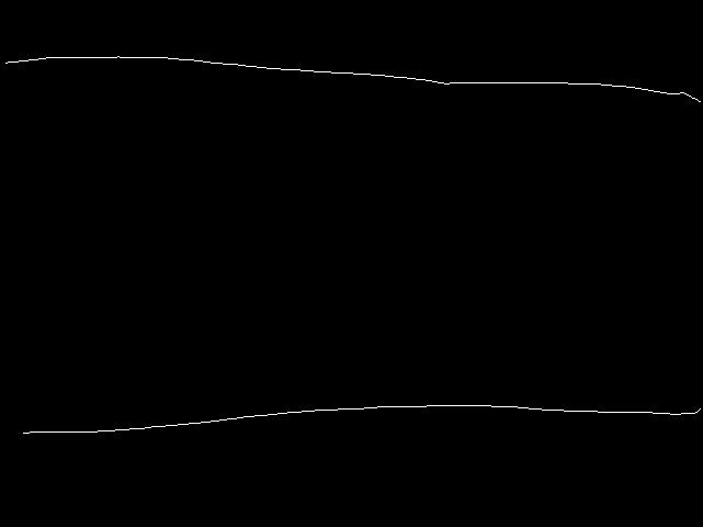

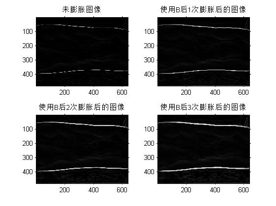

%形态学处理:膨胀1、2、3次
B=[0 1 0
1 1 1
0 1 0];%B为结构元
pengzhang1=imdilate(sobelxx,B);%图像sobelxx被结构元素B膨胀
pengzhang2=imdilate(pengzhang1,B);%膨胀两次
pengzhang3=imdilate(pengzhang2,B); %膨胀三次
imwrite(pengzhang1,'膨胀一次图.bmp');
figure;
subplot(2,2,1);
imshow(sobelxx);
title('未膨胀图像');
subplot(2,2,2);
imshow(pengzhang1);
title('使用B后1次膨胀后的图像');
subplot(2,2,3);
imshow(pengzhang2);
title('使用B后2次膨胀后的图像');
subplot(2,2,4);
imshow(pengzhang3);
title('使用B后3次膨胀后的图像');
