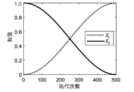

在鲸鱼优化算法中引入非线性权重S1和S2(如图1所示),分别对当前最优位置和包围步长进行自适应调整,具体计算公式如下:
其中,γ为S1和S2的变化范围取值,取γ=0.5;λ为S1和S2的取值步长,取λ=1。
图1 自适应权重S1和S2

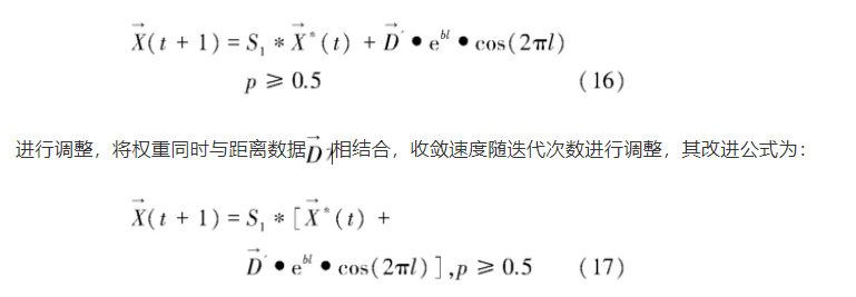

将权重S1和S2引入到式(2)和式(5)中,如下所示:
笔者认为将权重S1引入到位置上,不符合智能优化的初衷,改进公式如下:
螺旋式位置更新公式即:
由图1可以看出,S1随迭代次数增加呈非线性递增,使种群能充分向最优位置移动;而S2随迭代次数增加呈非线性递减,在后期有较小步长而加快收敛速度。在平衡全局搜索和局部开发能力的同时,提高求解精度、加快收敛速度。

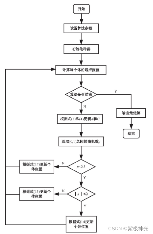

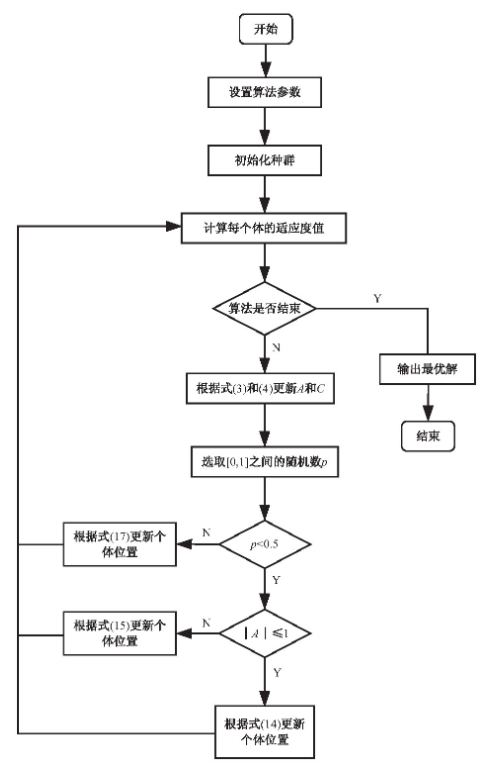

2 算法流程
改进的鲸鱼优化算法,对三个阶段的位置更新公式采取了不同的加权策略:在包围捕食和搜寻食物阶段,即p<0.5,非线性减小的权重S2仅对距离数据加权;在泡网攻击阶段的螺旋式更新位置,即p≥0.5,非线性增加的权重S1不仅对距离数据加权而且对位置加权。鲸鱼算法流程如图2所示。
图2 NWAWOA算法流程

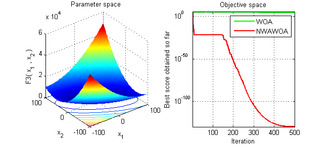

[Best_score,Best_pos,WOA_cg_curve]=WOA(SearchAgents_no,Max_iteration,lb,ub,dim,fobj); %开始优化
%改进鲸鱼算法
[Best_score1,Best_pos1,WOA_cg_curve1]=NWAWOA(SearchAgents_no,Max_iteration,lb,ub,dim,fobj); %开始优化
figure('Position',[269   240   660   290])
%Draw search space
subplot(1,2,1);
func_plot(Function_name);
title('Parameter space')
xlabel('x_1');
ylabel('x_2');
zlabel([Function_name,'( x_1 , x_2 )'])
%Draw objective space
subplot(1,2,2);
semilogy(WOA_cg_curve,'Color','g','linewidth',1.5)
hold on
semilogy(WOA_cg_curve1,'Color','r','linewidth',1.5);
title('Objective space')
xlabel('Iteration');
ylabel('Best score obtained so far');
legend('WOA','NWAWOA');
axis tight
grid on
box on
display(['The best solution obtained by WOA is : ', num2str(Best_pos)]);
display(['The best optimal value of the objective funciton found by WOA is : ', num2str(Best_score)]);
display(['The best solution obtained by NWAWOA is : ', num2str(Best_pos1)]);
display(['The best optimal value of the objective funciton found by NWAWOA is : ', num2str(Best_score1)]);
