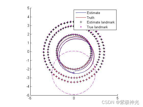

二、EKF-SLAM步骤简介
1 运动更新
 运动更新时,固定点坐标不变,所以只需要根据运动方程更新(x,y,α)及其协方差与互协方差即可。
2 观测到曾经观测过的固定点
 这时候依次对观测到的特征点信息进行EKF更新
Landmark observations are processed in the EKF usually one-by-one
 - 1
3 观测到新的固定点
 这时候观测到新的固定点,需要进行状态增广。根据逆观测方程,使用观测信息推测出新加的增广状态均值与方差,然后加入到总体的状态与协方差矩阵中。

四、运行结果
